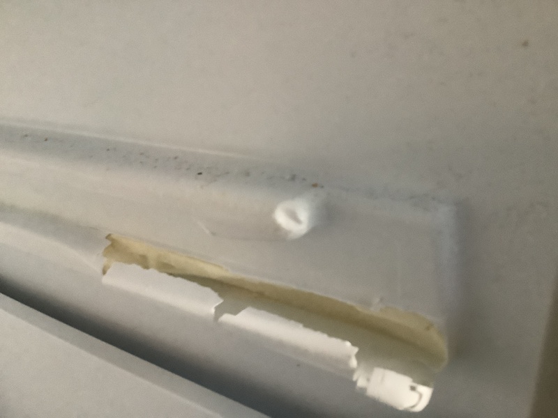

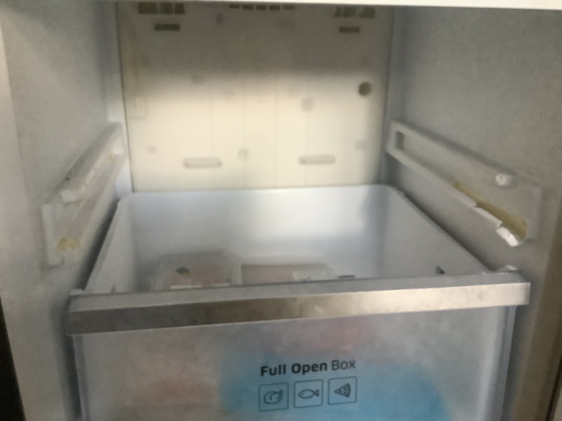

Mijn samsung koelkast uit 2018 heeft kapotte lade geleiders.
Afbeeldingslocatie: https://tweakers.net/i/abnEFf98WMXzoAfbv8rmCnZPYTQ=/800x/filters:strip_icc():strip_exif()/f/image/qCxNz4KXUX4WBwS2PQipRCLR.jpg?f=fotoalbum_large
Afbeeldingslocatie: https://tweakers.net/i/e126c7ZX68ufvtQm8Eh4ci54KrY=/800x/filters:strip_icc():strip_exif()/f/image/mDluwDFA1BAgSAvcJDxp6AH7.jpg?f=fotoalbum_large
Mijn vraag
Hebben meer merken dit? Op https://eu.community.samsung.com/t5/huishoudelijke-apparatuur/behuizing-lade-geleiders-binnenzijde-vriezer-kapot-samsunng/td-p/6858292/page/6
Zijn er meer slachtoffers….
Coolblue geeft helaas niet thuis, ze kunnen een betaalde monteur sturen. Lijkt mij een fabrikage fout.

Wij hebben sinds 3 jaar een Samsung koelkast, en bij een van de geleiders van de vriezer-lade hebben we exact hetzelfde probleem waarbij de geleider gewoon beetje bij beetje uit elkaar valt.
  • jeroen3
Ja dat heeft die van mij ook (BRB260010WW). Maar nog niet zo erg.
Lijkt erop dat er een fabricagefout in zit en dat die geleiders netjes vol schuim hadden moeten zitten. Maar ipv daarvan zit er een luchtbel.
Mogelijk kan samsung reparatie 3d modellen delen?

Dit is hoe die van ons er nu uit ziet. De "haakjes" aan de voorkant zijn al afgebroken waardoor de lades er regelmatig uitflikkeren als je hem half open doet. Maar je ziet ook in de andere geleiders al scheuren/breuken ontstaan.
Afbeeldingslocatie: https://tweakers.net/i/7wdpXn01AbPDlmBgV2Plmoo600Q=/x800/filters:strip_icc():strip_exif()/f/image/4rCFZUGhJ0Ey1OtjJ5JthD58.jpg?f=fotoalbum_large
Afbeeldingslocatie: https://tweakers.net/i/SWl8wTm8Hix3olH1erYeegdpFec=/x800/filters:strip_icc():strip_exif()/f/image/SgnRXmwwBPY9lEdenuh0w9ZZ.jpg?f=fotoalbum_large

Ik heb het nu gerepareerd met epoxy plamuur en een stuk platstaal. Mooi is anders…
