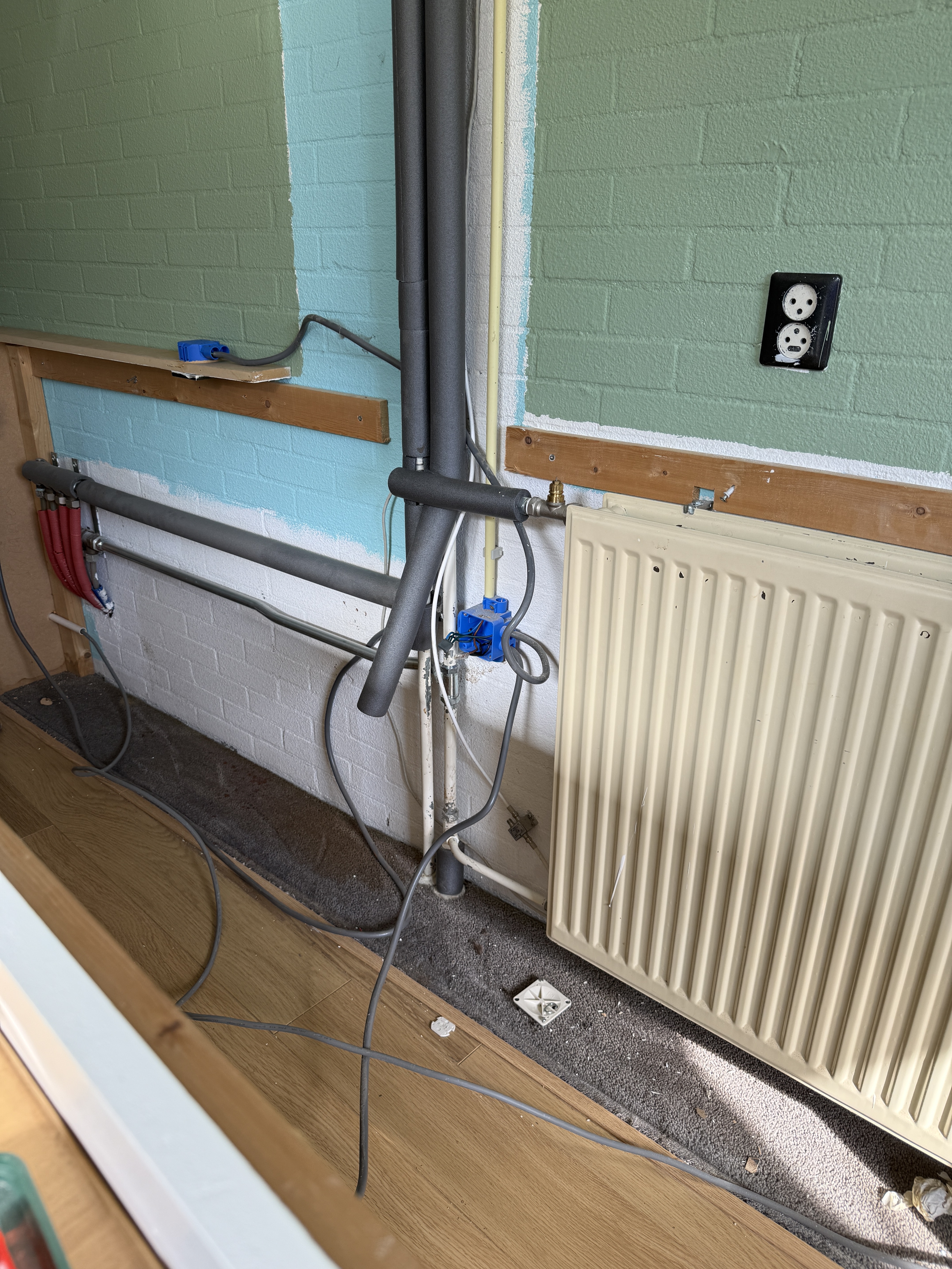

Vloerverwarming

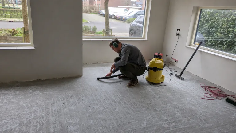

Bij de aankoop van ons huis hadden we direct besloten om de vloer eruit te halen en vloerverwarming aan te laten brengen. De voordelen voor ons zaten in het comfort (warme voeten is erg lekker en moet echt niet onderschat worden), het feit dat warme lucht opstijgt en daardoor beter verwarmt dan radiatoren, dat de radiatoren verwijderd konden worden en dat de ruimte overal gelijkmatig wordt verwarmd.
Afbeeldingslocatie: https://tweakers.net/fotoalbum/image/KepLnzUlf1OTkAdph34hnQe7.webp
Op bovenstaande foto kun je goed de leidingen in het beton zien lopen.

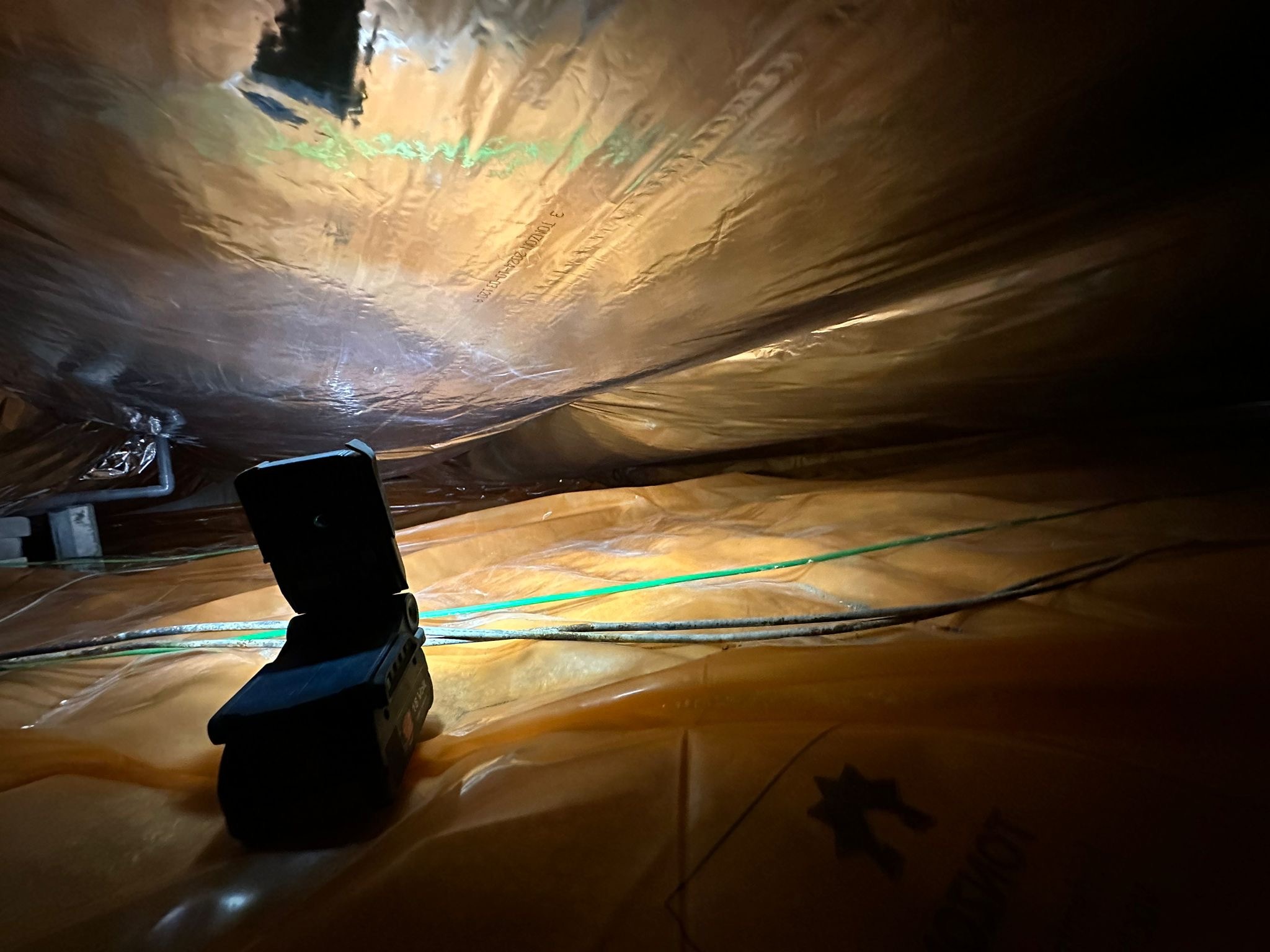

Voor de vloerisolatie hebben we gekozen voor TONZON.
Dat systeem werkt anders dan traditionele isolatiematerialen. In plaats van een dikke laag bijvoorbeeld glaswol, EPS of PUR wordt gebruikgemaakt van reflecterende folies met meerdere afgesloten luchtkamers.
Afbeeldingslocatie: https://tweakers.net/fotoalbum/image/8wq3Mu8Iio4EOwKNptR2Y47K.jpg
Het interessante vind ik dat er daarmee niet alleen naar warmtegeleiding wordt gekeken, maar ook naar warmtestraling.
De luchtkamers beperken de warmtestroom en de reflecterende oppervlakken beperken de warmtestraling.

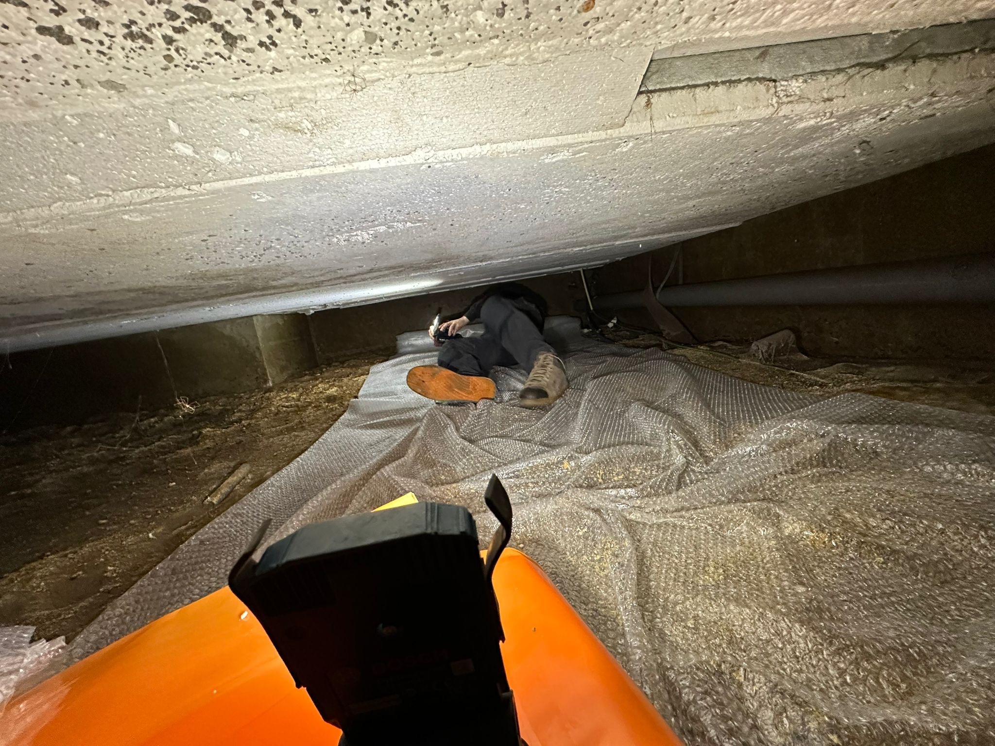

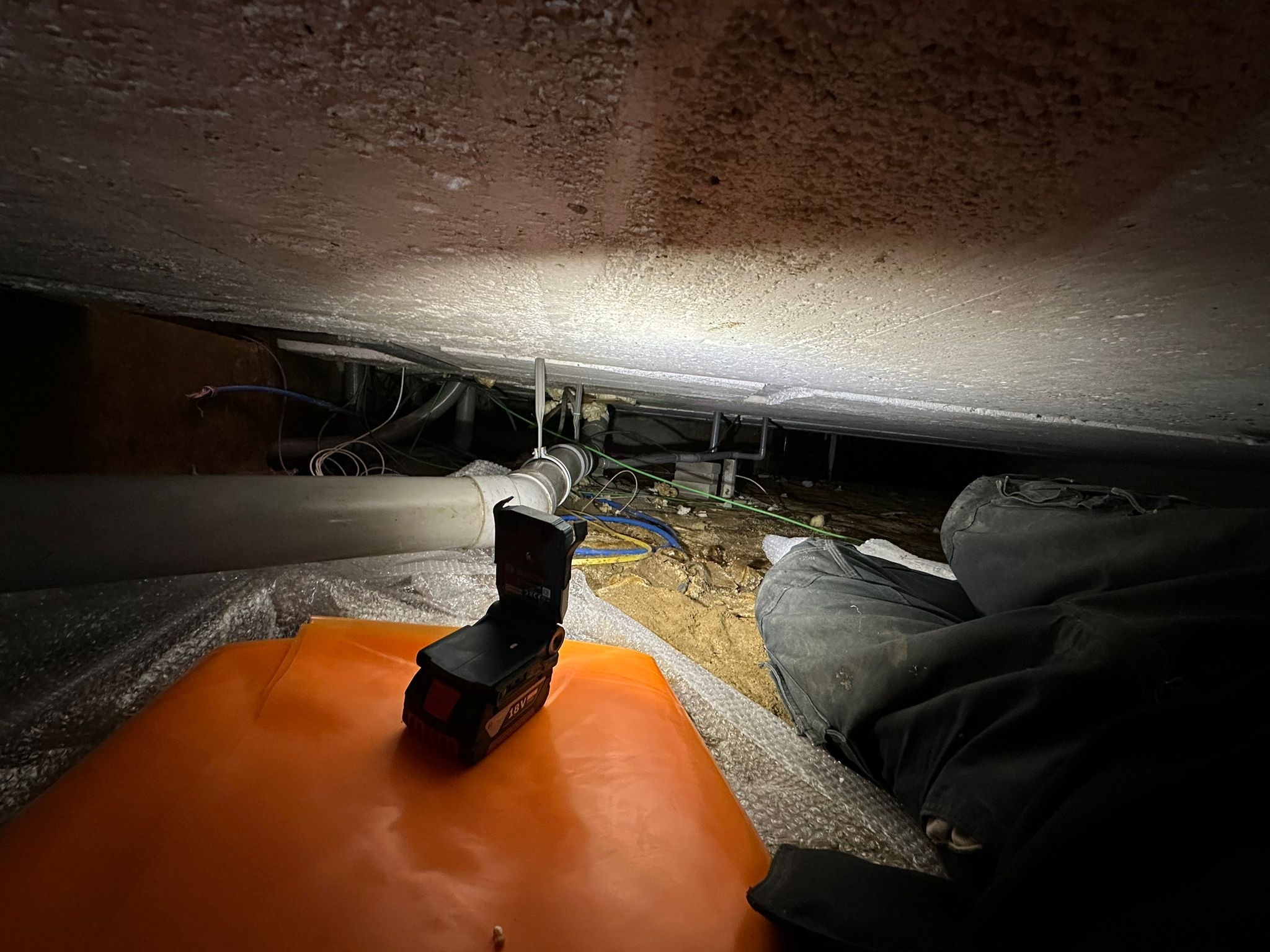

Daarnaast hebben we bodemfolie laten aanbrengen.
Afbeeldingslocatie: https://tweakers.net/fotoalbum/image/x9XGvj5dlgeGYQZ9I1uSWj0P.jpg
Die heeft vooral als doel om vocht vanuit de bodem tegen te houden. Dat is relevant omdat een vochtige kruipruimte niet alleen vervelend is, maar ook invloed kan hebben op het binnenklimaat.

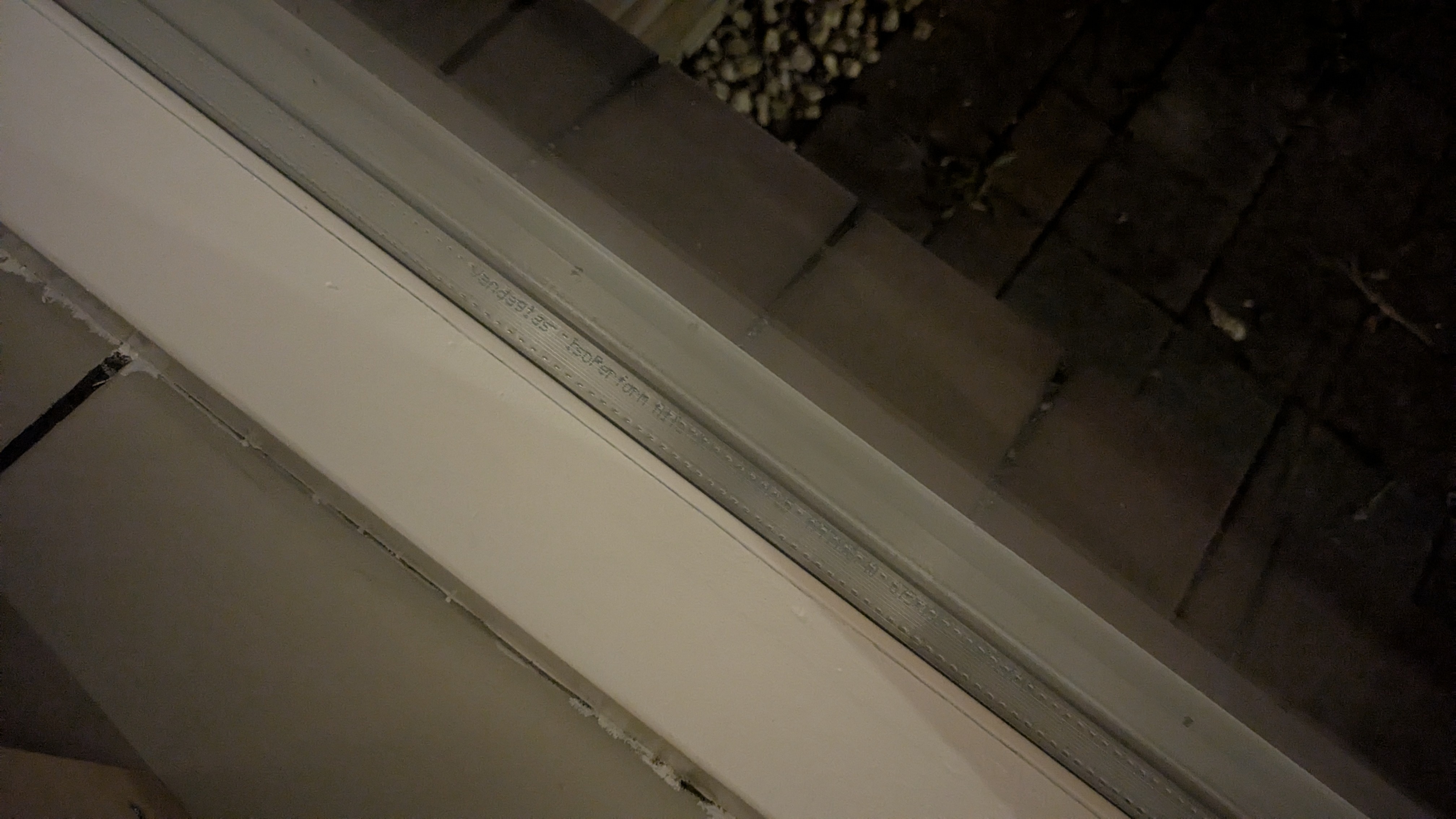

Op een aantal plaatsen hebben we HR++ glas. Bij het vervangen van een pui vanwege lekkage hebben we gekozen voor triple HR+++ glas.
Dat verschil merk je naar mijn ervaring vooral bij koudeval en geluidsisolatie.

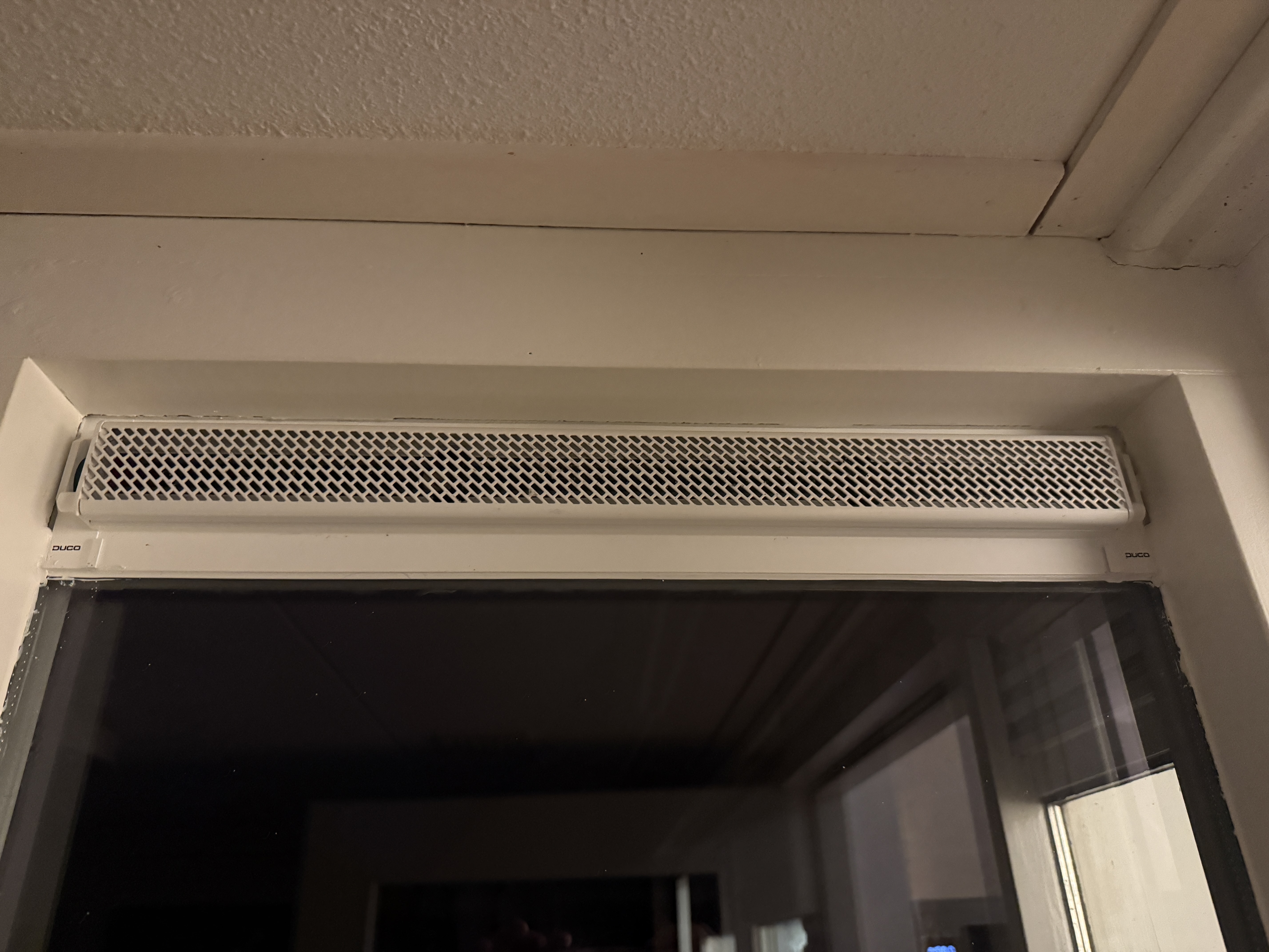

Op veel plekken in huis hebben we dit soort roosters laten plaatsen (toen we toch de glazen gingen vervangen).
Wij hebben daarom op verschillende plaatsen luchtroosters laten plaatsen.
Ik zie ventilatie daarom niet als iets wat tegenover isolatie staat. Goede isolatie en goede ventilatie horen juist bij elkaar.

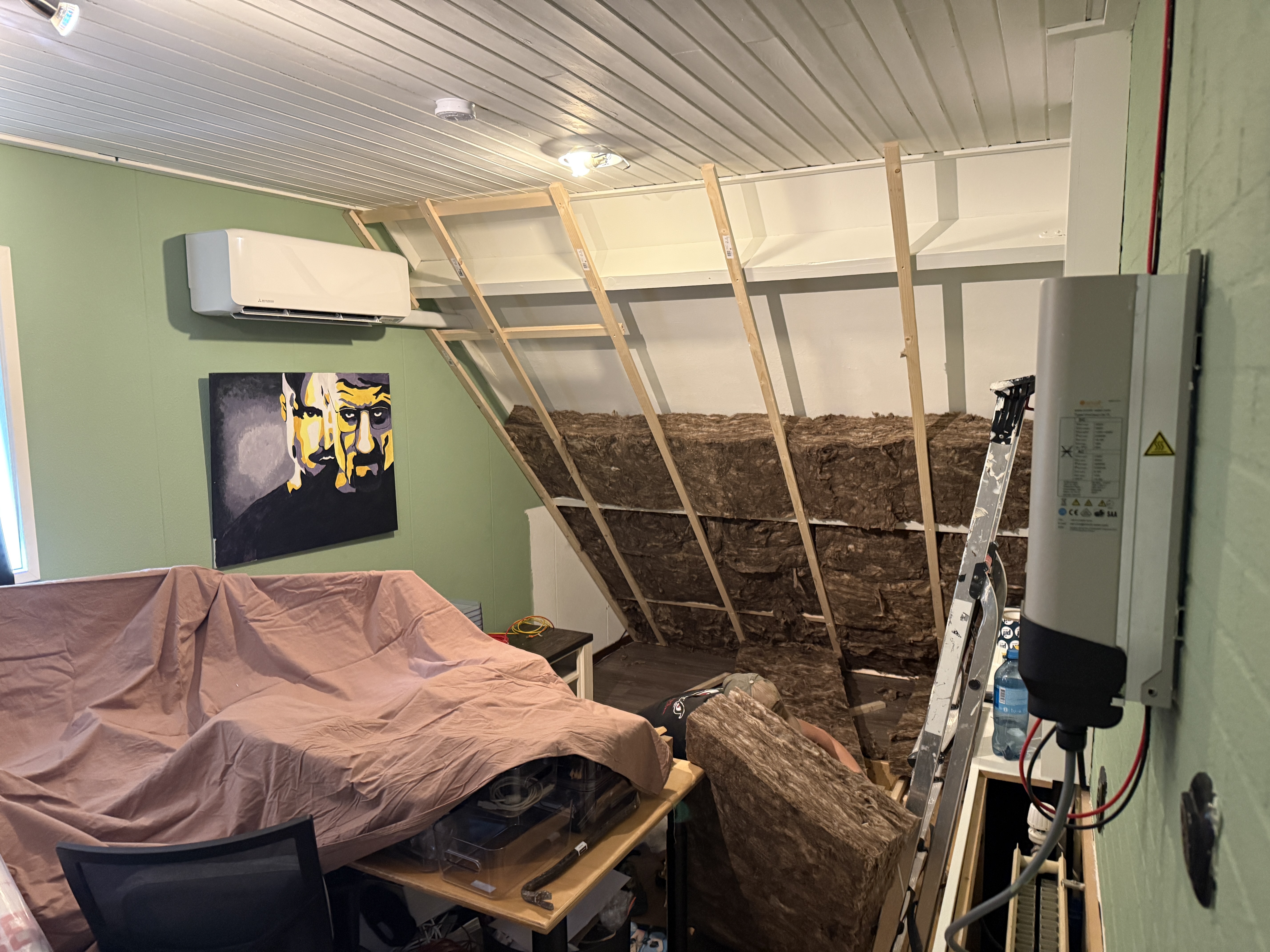

Dakisolatie

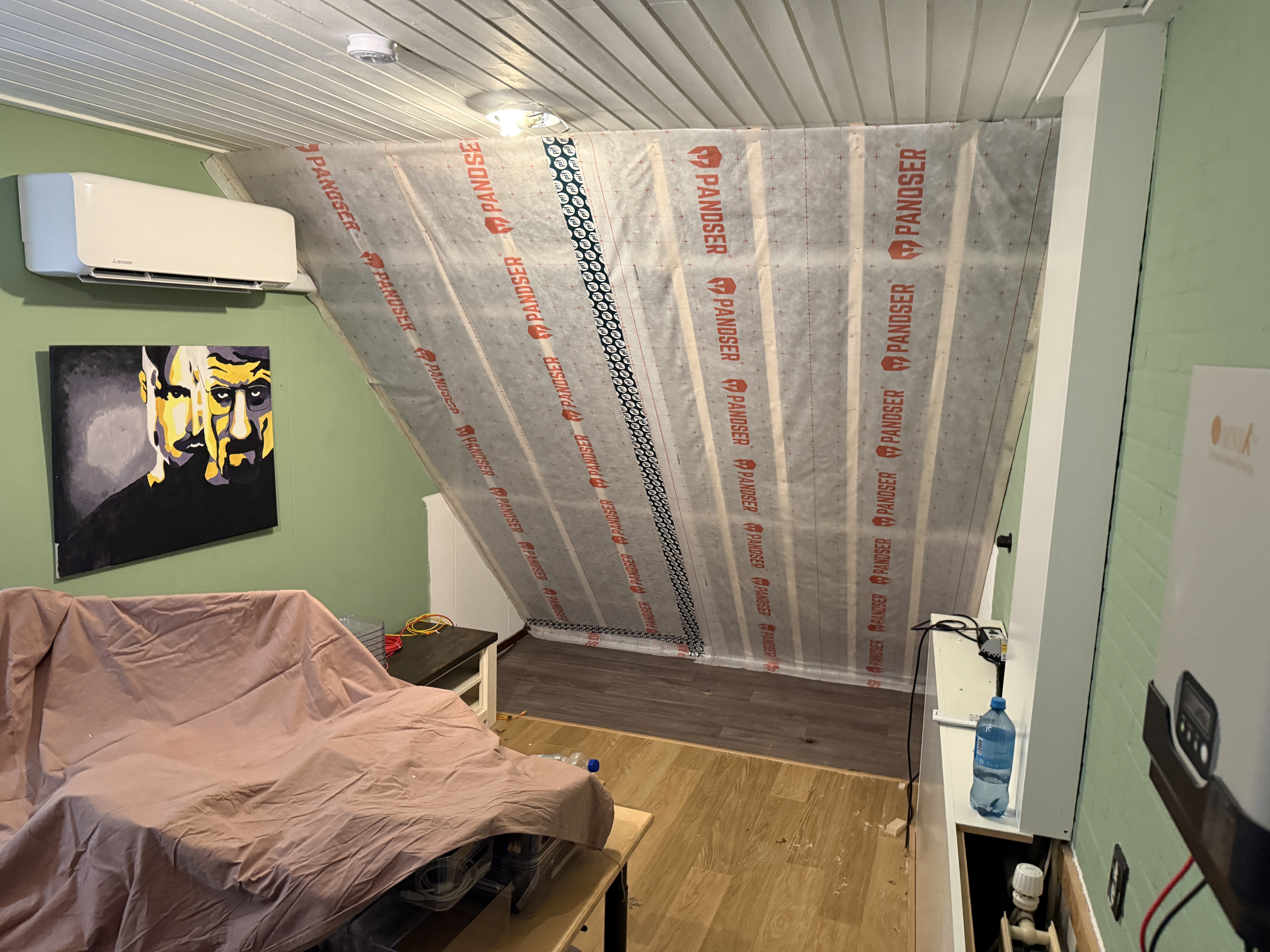

De dakisolatie hebben we als laatste aangepakt. We hebben uiteindelijk gekozen om van binnenuit isolatie te laten plaatsen. Van buitenaf had ook gekund, maar dan hadden de dakpannen en de zonnepanelen eraf gemoeten. Dat vonden wij te veel werk. Het nadeel van van binnenuit isoleren, is dat je ruimteverlies hebt.
Afbeeldingslocatie: https://tweakers.net/fotoalbum/image/SI63GfmC2bStEz1CBUbH4JjZ.jpg
Afbeeldingslocatie: https://tweakers.net/fotoalbum/image/zIfnNFY3w1VZufaVkac5zFiA.jpg
Afbeeldingslocatie: https://tweakers.net/fotoalbum/image/4eT5GVbaLYbUzunANBzx6oaJ.jpg

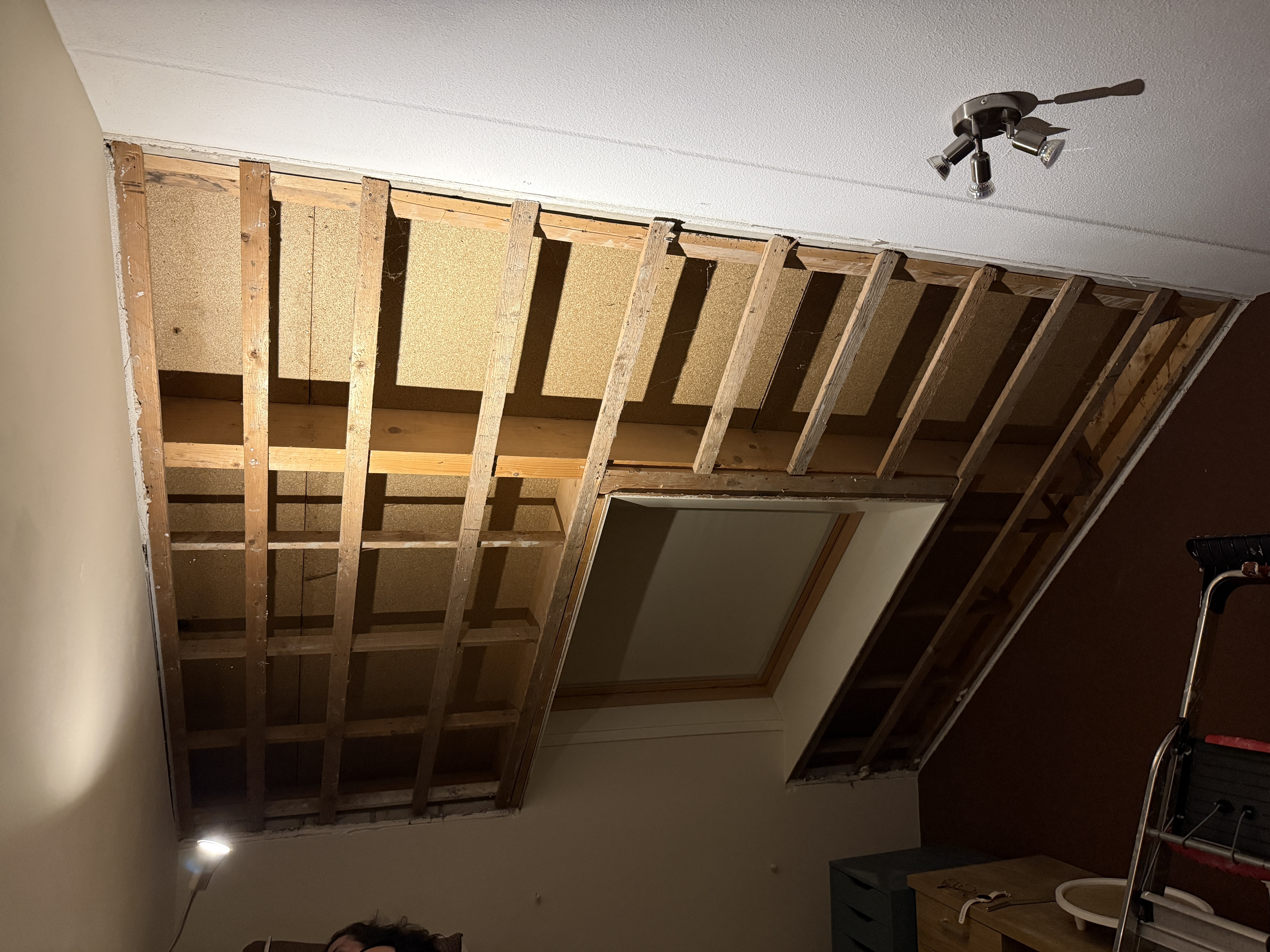

Op sommige plaatsen was helemaal geen dakisolatie aanwezig. We hebben uiteindelijk ongeveer 18,5 cm glaswol laten aanbrengen. Daarbij kwamen we uit op een Rd-waarde van ongeveer 5,5 m²K/W.
Wat ik vooral interessant vond, was hoeveel verschil je in de praktijk merkt. De woning houdt de warmte langer vast en de temperatuur voelt gelijkmatiger aan.
We hebben voor deze maatregel ook gebruikgemaakt van subsidie. Naast de landelijke ISDE-regeling konden we in onze gemeente gebruikmaken van een aanvullende regeling. Hierdoor was de subsidie uiteindelijk significant. De subsidie was ongeveer €4500 op een totaalbedrag van ongeveer €7000. Dan heb je een netto investering van €2500 voor 72 vierkante meter aan aangebrachte dakisolatie. We hebben ervoor gekozen om zelf de gipsplaten aan te brengen. Dit komt doordat de kosten voor het laten aanbrengen van de gipsplaten ongeveer €3500 extra zou kosten. De gipsplaten zelf kosten niet veel, maar het uurloon wel.

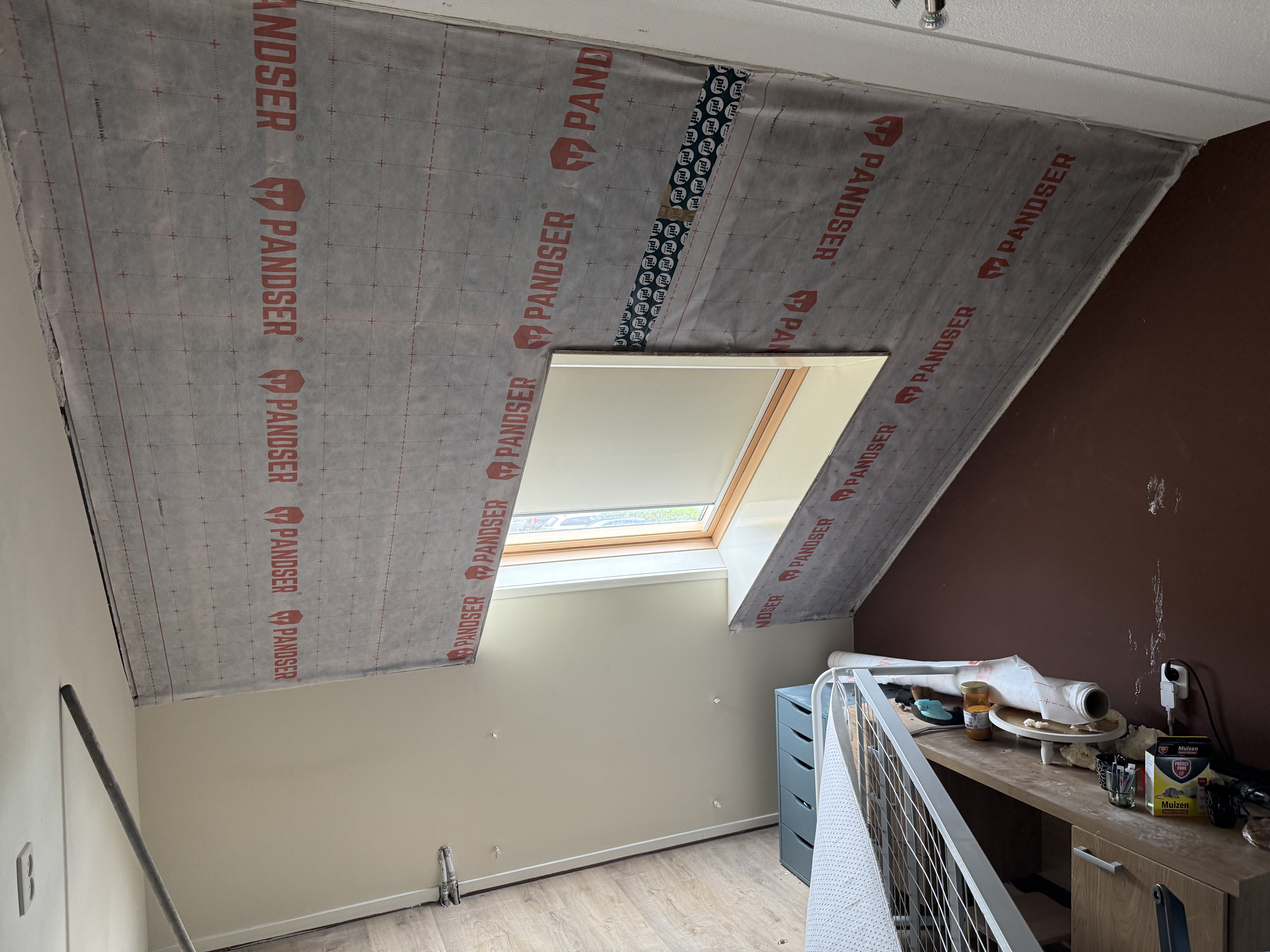

Echter, het aanbrengen van de gipsplaten kost flink wat tijd. Ik doe het gezellig samen met mijn vader, maar we zijn hier zo'n 7 werkdagen in totaal mee bezig geweest.
Afbeeldingslocatie: https://tweakers.net/fotoalbum/image/Zo6pu0eE3G0XAv0rKv17kSWQ.jpg

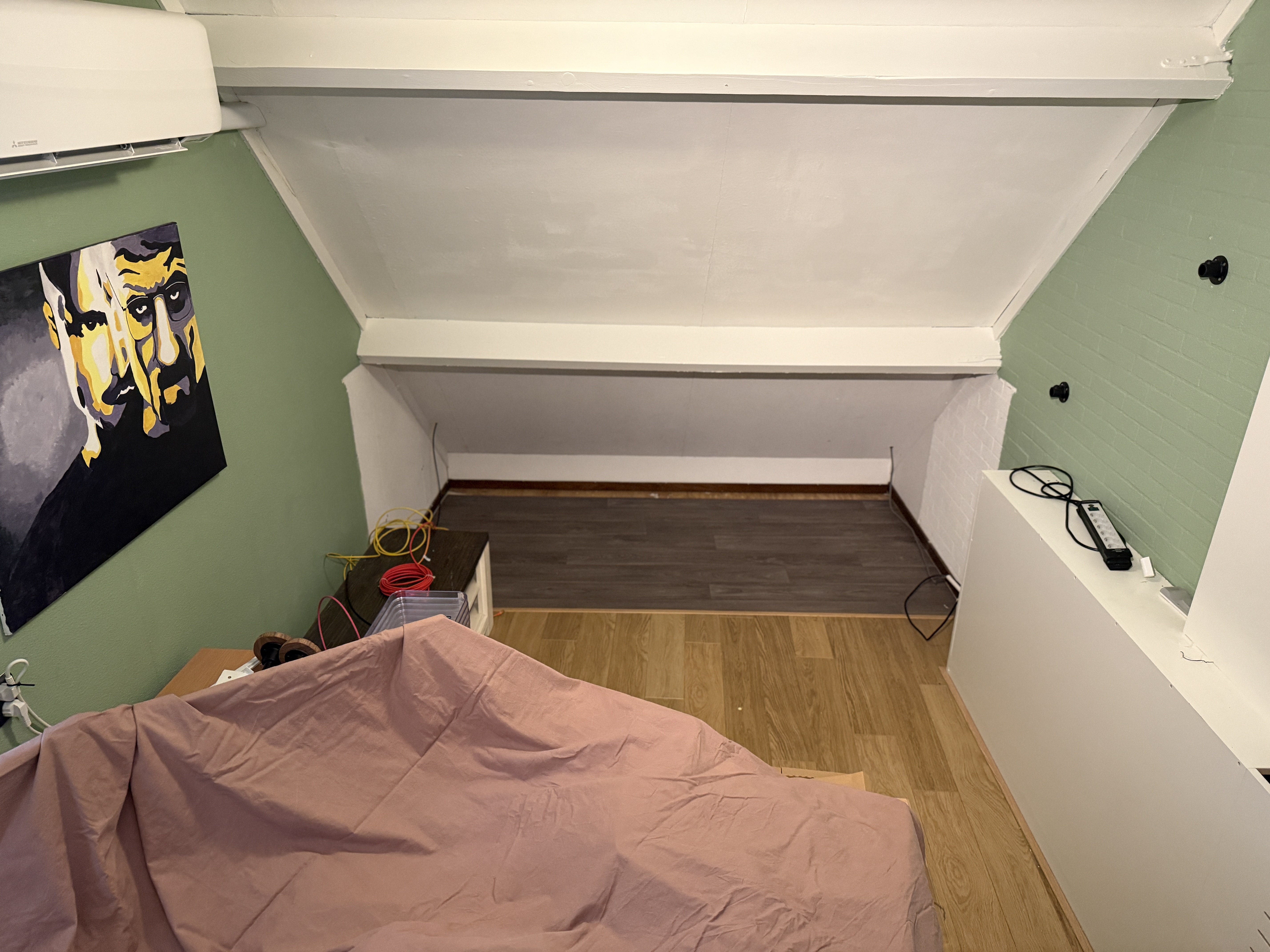

Op deze slaapkamer zat geen enkele isolatie. Naast dat de 18.5 cm glaswol niet alleen qua comfort enorm scheelt, scheelt ook de geluidsisolatie. De geluidsisolatie is vele malen toegenomen.
Afbeeldingslocatie: https://tweakers.net/fotoalbum/image/rNqjzvNNj0oJajIyvqVifyb7.jpg
Dat laatste is iets wat ik iedereen die gaat verduurzamen zou aanraden: kijk niet alleen naar landelijke subsidies, maar ook naar wat je gemeente of provincie aanbiedt.

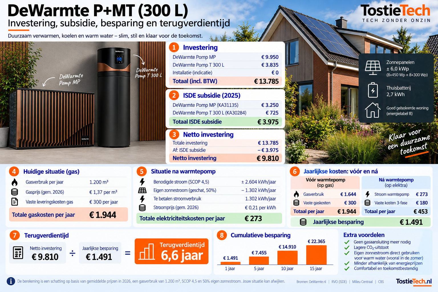

De volgende stap: een warmtepomp
Nu de woning steeds beter geïsoleerd raakt, wordt de volgende stap interessant: de overstap naar volledig elektrisch verwarmen.
We hebben ervoor gekozen om uiteindelijk van het gas af te gaan.
We hebben daarom een full-electric warmtepomp van DeWarmte uitgezocht. De combinatie waar we voor hebben gekozen bestaat uit een Pomp MP + Pomp T met een boiler van 300 liter.
De warmtepomp is op het moment van schrijven nog niet geplaatst. Dat gebeurt op maandag 21 september 2026. Dit proces ga ik ook beschrijving, op video opnemen en op YouTube plaatsen. Dus hierover kan ik nóg geen praktijkervaring delen.
Dat vind ik juist interessant: de komende tijd kunnen we zien wat het daadwerkelijke elektriciteitsverbruik wordt en hoe comfortabel de woning blijft.
Voor mij is dat eigenlijk de interessantste test.
Niet alleen wat de fabrikant opgeeft, maar wat het systeem daadwerkelijk doet in een bestaande woning.

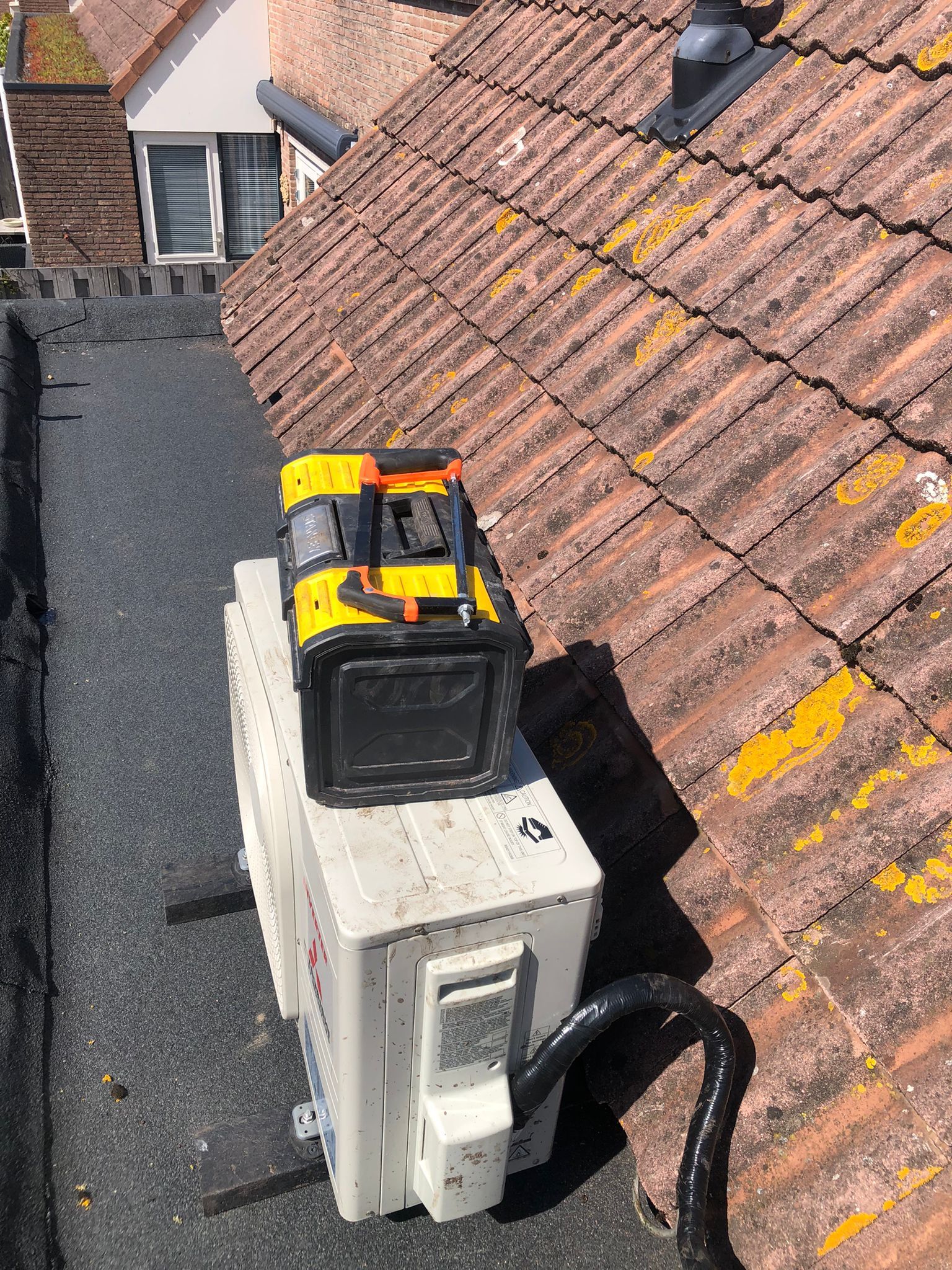

We hebben vier binnenunits en vier buitenunits. De vier binnenunits zijn gewoon de blazers zelf. De buitenunits zijn de vierkante kisten die we allemaal wel kennen. Qua luchtstroom maken ze amper geluid. Waar je wel rekening mee moet houden zijn de trillingsdempers. Zorg voor goede trillingsdemping, zeker als de buitenunit op (bijvoorbeeld) je dakkapel staan. Nu zit daar ook nog verschil in kwaliteit tussen de ene en de andere demping. Kies de meest luxe/kwaliteit demping! De buitenunit kan namelijk best 'trillen'. Dit hoor je dan trillen door de dakkapel heen. Houd hier dus rekening mee. Als je kunt (en je vindt het niet zo erg om tegen die witte pijpen aan de buitenkant van je huis aan te kijken), plaats dan de buitenunit op een plek waar je geen last hebt van deze trillingen.
Afbeeldingslocatie: https://tweakers.net/fotoalbum/image/ZjNb5qHWxyvYFx4MSpkMV1I1.jpg
Hierboven een foto van een buitenunit met trillingsdempers eronder.

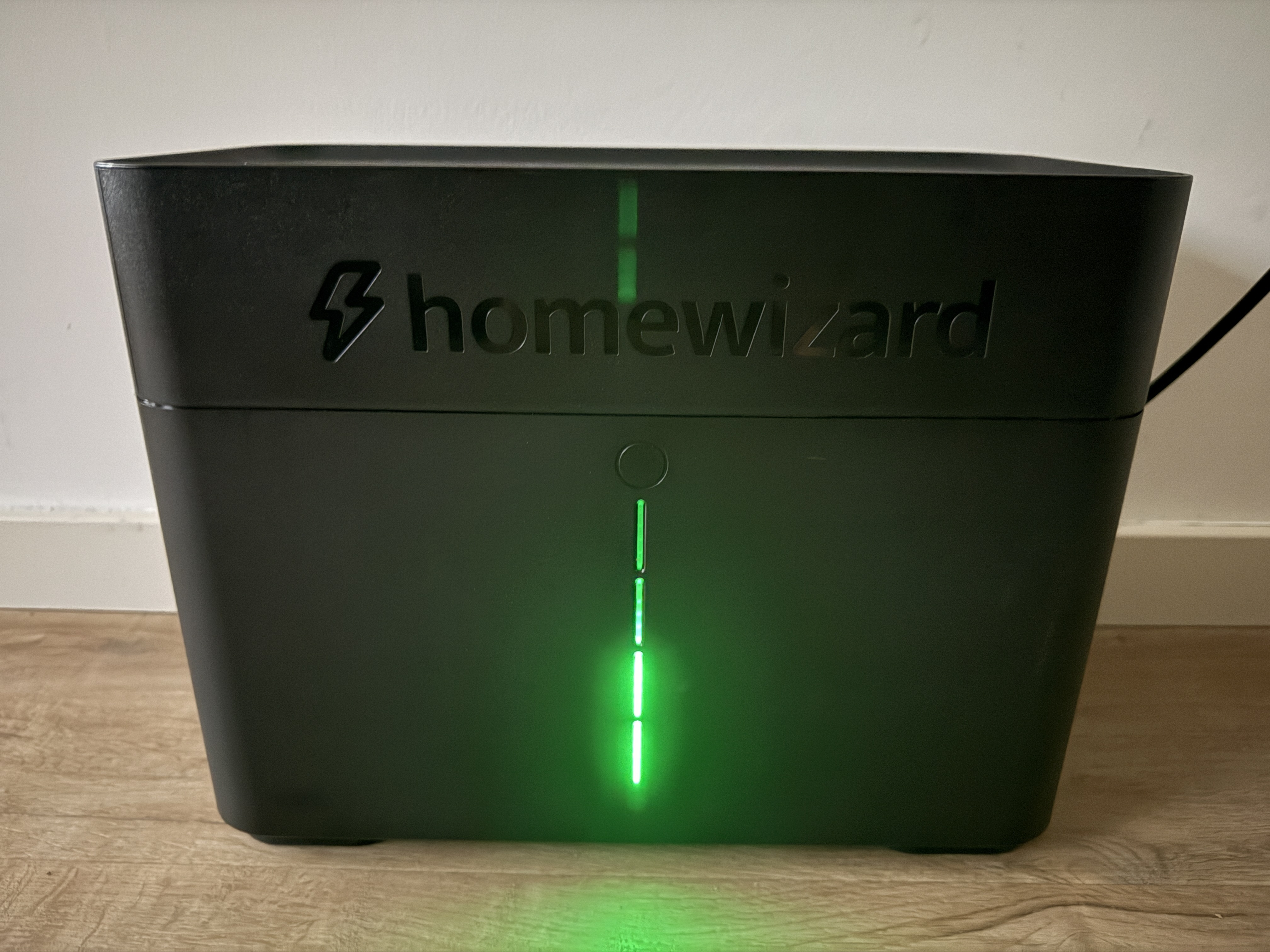

Wij hebben momenteel een HomeWizard Plug-In Battery van 2,7 kWh.
Deze kan met maximaal 800 watt laden en maximaal 800 watt ontladen.
Voor mij is zo'n kleine batterij vooral interessant om het verschil tussen productie en verbruik gedeeltelijk te overbruggen.
Afbeeldingslocatie: https://tweakers.net/fotoalbum/image/EVfNEKHWZb67lwaIFEifzGyi.jpg
Overdag wordt er geladen wanneer er een overschot aan zonnestroom is. 's Avonds kan die energie vervolgens weer worden gebruikt.
Ik vind vooral het inzicht in het energiegebruik interessant. Met het HomeWizard Energy Display kun je heel mooi zien wat er op een bepaald moment gebeurt.
Je ziet daardoor letterlijk wanneer je zonnepanelen produceren, hoeveel je woning verbruikt en wanneer de batterij aan het laden of ontladen is.

Vloerverwarming
Vloerisolatie en TONZON
Wat merk je ervan?
Voor mij is het grootste verschil simpelweg comfort.
De vloer voelt duidelijk warmer aan en ik heb minder het gevoel dat de warmte via de vloer verdwijnt.
Dat is misschien minder spectaculair dan een apparaat dat je in een app een bepaalde hoeveelheid kWh ziet besparen, maar voor dagelijks comfort vind ik het een belangrijke verbetering.
TONZON geeft voor het huidige vierkamer-Thermoskussen een Rd-waarde van minimaal 7,0 m²K/W onder de daarvoor geldende omstandigheden.
Daarbij vind ik het wel belangrijk om op te merken dat je zo'n waarde niet één-op-één moet vergelijken met bijvoorbeeld 10 cm steenwol of EPS. Het systeem werkt door een combinatie van luchtlagen en reflecterende oppervlakken en niet alleen door de materiaaldikte.

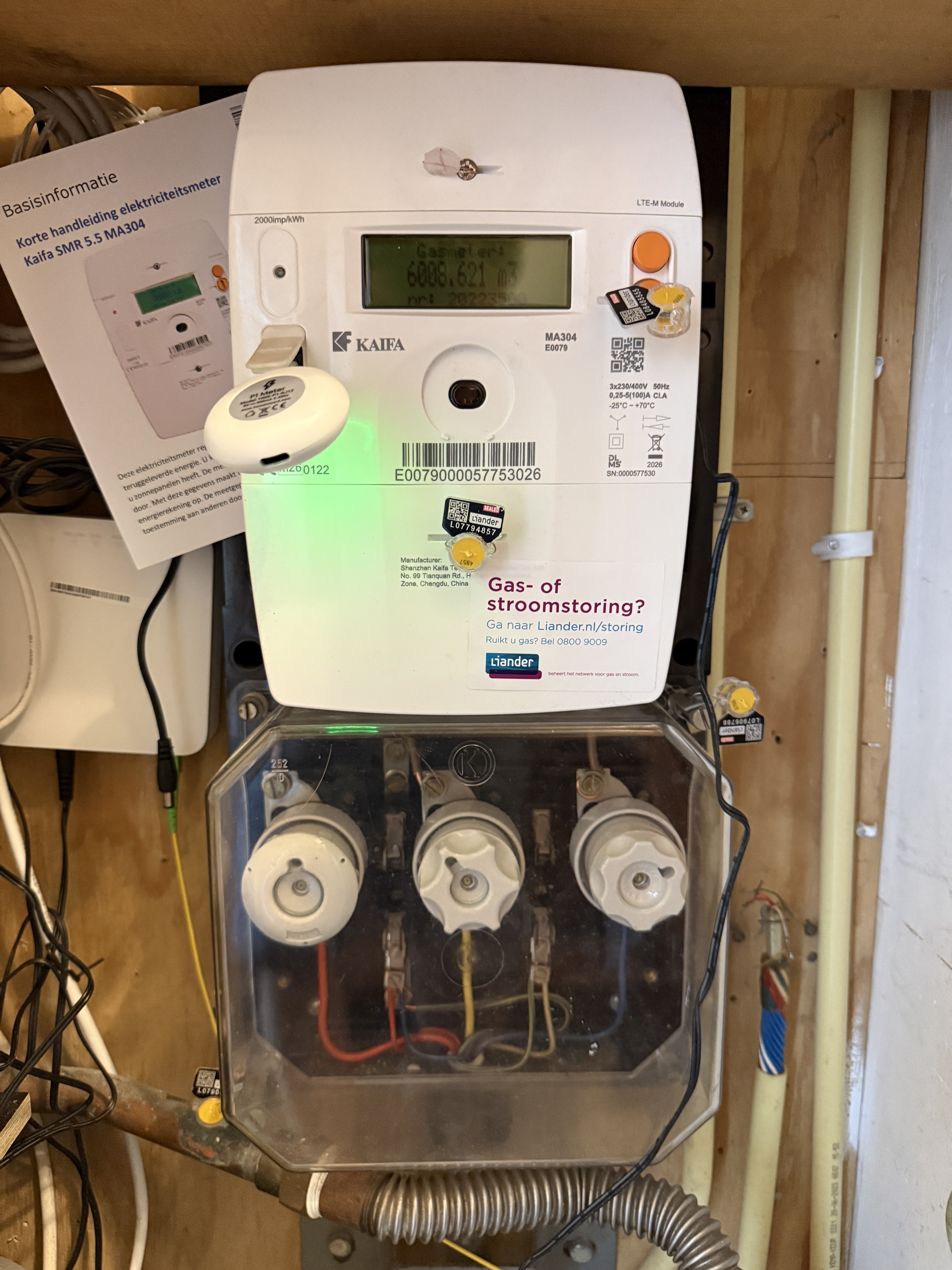

Wat ik nog mis: off-grid
De HomeWizard Plug-In Battery werkt voor mijn situatie goed, maar heeft geen off-gridfunctie.
Dat werd bij ons ineens heel duidelijk toen er in de buurt een blikseminslag was.
Bij ons sloegen meerdere aardlekschakelaars uit. De thuisbatterij kreeg daardoor ook geen stroom en leverde op dat moment niets.
Dat zette me wel aan het denken over de volgende stap.
Een batterij met voldoende vermogen en een goede back-up/off-gridfunctie lijkt mij technisch veel interessanter als je ook tijdens een stroomstoring bepaalde delen van je woning wilt blijven gebruiken.
Daarbij moet je natuurlijk wel naar het complete systeem kijken: batterij, omvormer, groepenkast en de manier waarop de woning elektrisch is aangesloten.

Djvdb schreef op zondag 13 september 2026 @ 09:02:
Wat heeft het door isoleren achter de knieschotten en de plafonds opgeleverd? Het is immers allemaal binnen de geïsoleerde schil. Vooral comfort?
Heb je de TS bekeken?
Als je je dak aan de binnenkant isoleert doe je dat in zijn geheel toch?
Het plafond zit er nog in en ook 1 foto waar de plaat van het knieschot er nog in zit.
Op een andere foto is de plaat van het knieschot wel verwijderd, gezien de afdruk op de muur.
[ Voor 10% gewijzigd door AUijtdehaag op 13-09-2026 09:15 ]

AUijtdehaag schreef op zondag 13 september 2026 @ 09:13:
Op een andere foto is de plaar van het knieschot wel verwijderd
Ja in de situatie van TS snap ik het maar dacht dat je het in je eigen situatie extra had toegepast.

  • AUijtdehaag
@Djvdb
Ik heb wel alles doorgeisoleerd op zolder
Deels met styrodur, deels met 2e keus pirplaten
https://tweakers.net/gallery/192109/fotoalbum/?MapID=139282
Hier staan wat meer fotos: https://tweakers.net/gallery/192109/fotoalbum/139282/
(weet niet of die te zien zijn)
[ Voor 26% gewijzigd door AUijtdehaag op 13-09-2026 09:24 ]

AUijtdehaag schreef op zondag 13 september 2026 @ 08:43:
Leuk om te lezen allemaal.
Maar toch wat zaken die ik wat anders zou hebben gedaan (en bij mij wel uitgevoerd)
WTW ventilatie ipv de roosters. Ik merk dat de warmte beter binnen gehouden wordt door deze ventilatie ipv een open raampje in de keuken bijvoorbeeld. Ik heb gebruik gemaakt van de koven in het trapgat en nieuwe gaten geboord in de slaapkamers (komen uit in het knieschot op zolder)
Doorisoleren boven de plafonds. (en achter het knieschot)

Overigens heb ik de thuisbatterij van HomeWizard gesponsord gekregen voor het schrijven van een review. Dus de investering hiervoor was €0. Dit maakt het vanaf dag 1 al winstgevend. Zie de review hier.
Nou ja, warme lucht stijgt omhoog. Dus je wil een soort 'deken' aan de bovenkant van je huis om de warme lucht binnen te houden. Dit betekent voor mij dus dat het gehele dak/plafond geïsoleerd wordt. Hierdoor blijft de zolder warmer (dus ook de zoldervloer), daardoor blijft de eerste verdieping warmer (en dus ook die vloer) en daardoor blijft ook weer de begane grond warmer.
Dankzij de TONZON vloerisolatie heb ik ook nog een warmtedeken met reflecterend materiaal aan de onderkant.

Mijn doel was om volledig van het gas af te gaan. Voordat ik een all-electric warmtepomp liet plaatsen, heb ik daarom eerst gekeken naar het warmteverlies van onze woning.
Naast dit verslag heb ik de digitale schouw ook opgenomen. In de video bespreek ik eerst met Joris Tijsen van DeWarmte hoe zo'n schouw werkt en lopen we vervolgens gezamenlijk door mijn woning.
Warmtepomp in mijn huis: mijn DeWarmte-traject – Deel 1
Daarna bespreek ik hieronder wat er tijdens de schouw naar voren kwam en welke keuzes we uiteindelijk hebben gemaakt.
In de loop van de tijd hebben we verschillende maatregelen genomen. We hebben onder meer vloerverwarming aangelegd, de vloer en kruipruimte geïsoleerd, HR++-glas geplaatst en het dak geïsoleerd. In de pui aan de achterkant zit zelfs driedubbel glas.
Dat merk je niet alleen aan het energieverbruik. Vooral het comfort in huis is verbeterd. Een goed geïsoleerde woning houdt de temperatuur constanter en voorkomt bijvoorbeeld koudeval langs ramen.

De groepenkast moest worden aangepast
Na het isoleren kwam de volgende stap: voldoende elektrisch vermogen beschikbaar hebben.
Een warmtepomp kan op bepaalde momenten flink wat elektriciteit vragen. In theorie kan een warmtepomp op een 1-faseaansluiting functioneren, maar in een huishouden met bijvoorbeeld een inductiekookplaat, oven, magnetron en andere zware verbruikers kan de beschikbare capaciteit een beperking worden.
Daarom heb ik gekozen voor een aansluiting van 3 × 25 ampère.
Daarmee is het maximale beschikbare vermogen ongeveer 17,3 kW. De warmtepomp kan onder ongunstige omstandigheden ongeveer 7 kW elektrisch vermogen vragen, waardoor er voldoende ruimte overblijft voor andere apparaten.
Afbeeldingslocatie: https://tweakers.net/fotoalbum/image/ai0MB1uVGVopNOTkUbboI4Ac.jpg
De verzwaring vond uiteindelijk plaats op 7 september 2026. Het daadwerkelijke werk duurde ongeveer 45 minuten.
Een tip die ik hieruit heb meegenomen: begin op tijd met het aanvragen van een verzwaring. Bij mij zat er behoorlijk wat tijd tussen de aanvraag en de daadwerkelijke uitvoering.

Wat kost het?
Een volledig elektrische warmtepomp is geen kleine investering.
Mijn totale aanschaf- en installatiekosten komen uit op ongeveer €13.785. Voor mijn situatie is er vervolgens €3.975 aan ISDE-subsidie beschikbaar, waardoor de netto investering uitkomt op ongeveer €9.810.
De exacte subsidie is afhankelijk van het apparaat en de actuele voorwaarden. Voor mijn systeem gaat het om:
DeWarmte Pomp MP: €3.250
DeWarmte Pomp T 300L: €725
Totaal: €3.975
De subsidiebedragen kunnen wijzigen, dus wie een vergelijkbare installatie overweegt doet er goed aan de actuele gegevens van RVO te controleren.
Afbeeldingslocatie: https://tweakers.net/fotoalbum/image/KIRsorS87sEQhZOQknCS8sEQ.png
Op basis van mijn eigen energieverbruik en de energieprijzen waarmee ik reken, kom ik uit op een terugverdientijd van ongeveer 6,6 jaar.
Dat is nadrukkelijk geen algemene terugverdientijd voor een warmtepomp. Het is mijn berekening voor mijn woning, mijn verbruik en mijn uitgangspunten.

Het sommetje voor de besparing is wel erg optimistisch ingestoken, je moet wel extreem veel zonnepanelen hebben liggen om 50% van het verbruik van je WP met PV op te wekken, met de 6 kWP die ik in de afbeelding zie staan gaat dat in ieder geval niet lukken. Ga er maar gewoon vanuit dat het bij een procent of 10 op houdt, zeker gezien dat een stooklijn nog altijd de norm is in WP-land. Stooklijn heeft als gevolg dat de WP het meeste vermogen gaat leveren tijdens het koudste deel van het etmaal en dan schijnt typisch niet de zon.
Daarnaast reken je je ook rijk met de gemiddelde kWh prijs. Ik vrees dat je wat hoger uit gaat komen op het moment dat de WP z'n werk moet doen.
Neem je beide zaken mee, dan rolt er nog steeds een TVT uit, maar die gaat geen 6,6 jaar meer zijn.
  • Fr33z
  • Laatst online: 22:15
paar kleine foutjes:
Stroom.is geen 21 cent meer maar eerder 30. gaat wel weer schuiven en gas is nu ook 1,65 eur/m3.
kosten na warmtepomp: je 3 fase aansluiting kost evenveel vastrecht als dat je 1fase hiervoor kostte. dit zijn dus geen meerkosten.
verder leuk overzicht! wel erg AI toch? krijg een beetje visuele overload door die overdreven plaatjes, vind het meer voor 5-jarigen dan iemand van 35.
aanvulling: het is erg raar dat ze jou een 16kW warmtepomp hebben gesleten, slaat nergens op qua vermogen bij jouw huis/verbruik. Die AO van 8kW was ook prima. Dit voelt een beetje als subsidiemaxxxing.
en qua stroom: er gaat hopelijk nooit 7kW elektrisch je warmtepomp in, dan gaat er echt iets mis. Debk dat je mogelijk de specsheets verkeerd gelezen hebt

Oilman schreef op vrijdag 18 september 2026 @ 20:49:
Ik denk dat 10 procent wel veel te pessimistisch is. Toen ik 3 jaar geleden naar all-e ging, werd mijn afname van het net 2500 kWh hoger, en de teruglevering 1300 kWh minder op jaarbasis. Dan is (globaal) meer dan 1/3 van het WP verbruik dus rechtstreeks uit de zonnepanelen gekomen. Dit bij 2850 Wp zonnepanelen en een 9kW warmtepomp (waar 6 overigens achteraf ook had volstaan). En ik heb geen thuisbatterij.
Aangezien TS ook nog een kleine batterij heeft, acht ik 50 procent nog best haalbaar.

@Oilman , @jurjen_g, @TostieTech Hoeveel pv-stroom naar de warmtepomp gaat hangt o.a. af van de oriëntatie/hoek van de pv-panelen en ook van de aansturing van de warmtepomp.
Ik zelf verwacht een aandeel van ca. 20-25%, met een thuisaccu waarschijnlijk meer.
Bij mijn verbruik voor de wp (alleen cv) komt dit overeen met ca. 340 - 425 kWh pv-stroom.

dunklefaser schreef op zaterdag 19 september 2026 @ 19:44:
Er zijn inderdaad erg veel variabelen die uitmaken hoeveel je rechtstreeks verbruikt.Hoeveel opwek heb je op welk tijdstip, inderdaad. Belangrijk is ook hoeveel de warmtepomp in totaal nodig heeft. In mijn geval dus circa 2500 plus 1300 is 3800 kWh op jaarbasis, ik heb een behoorlijk goed geïsoleerd huis. Een plat dak met panelen op Zuid maar wel op circa 15 a 20 procent hellingshoek, dus ook wel vanaf redelijk vroeg tot redelijk laat opwek. De warmtepompboiler verwarmt alleen tussen 11.00 en 19.00 (verbruik zit ook in die 3800 kWh). Maar meer dan 30 procent is dus goed haalbaar. Maar als ik 600 kWh meer aan de WP kwijt zou zijn, zakt het al snel onder de 25 procent denk ik.
Voor TS, ik ben wel heel benieuwd hoeveel stroom je nu echt nodig gaat hebben na alle isolatie aanpassingen. De gekozen warmtepomp klinkt nogal erg groot bemeten. Kan alleen niet heel duidelijk vinden wat het pure warmtepomp vermogen is? Hopelijk kan hij wel behoorlijk goed terugmoduleren.

Leidingwerk en elektrische aansluiting
De buitenunit moet uiteraard worden verbonden met de binneninstallatie. De monteurs hebben hiervoor het volledige leidingwerk aangelegd. We hebben vooraf besproken waar de leidingen moesten komen.
Een deel van het leidingwerk loopt bij ons door een bestaande spelletjeskast. Op die manier blijven de leidingen grotendeels uit het zicht. Later kan ik hier nog een plafond in maken, zodat de installatie netjes wordt weggewerkt.
De leidingen zijn zowel binnen als buiten voorzien van isolatie. Dat is belangrijk om warmteverlies tijdens het transport van het verwarmingswater zoveel mogelijk te beperken.
Ook de elektrische installatie werd door de monteurs verzorgd. Er zijn aanvullende groepen in de meterkast aangelegd voor de installatie. Dat vond ik een prettig onderdeel van de totaaloplossing: ik hoefde niet achteraf nog een aparte elektricien in te schakelen.

Ook monitoren we het energieverbruik via HomeWizard. Daarmee kunnen we onder andere het elektriciteitsverbruik en de status van onze thuisbatterij bekijken.
Op 4 november was op het Energy Display bijvoorbeeld te zien dat het gasverbruik op nul stond. Dat is natuurlijk precies het doel van deze installatie.
Afbeeldingslocatie: https://tweakers.net/i/I4CClPDezqAiTDQSkIlX2MUJ2bM=/fit-in/4920x3264/filters:max_bytes(3145728):no_upscale():strip_icc():strip_exif()/f/image/UkE7meHGZTR09rPVrMF1jjpr.jpg?f=user_large
Ik wil wel benadrukken dat ik nog geen definitieve conclusies kan trekken over de besparing. Daarvoor moet de installatie eerst een volledig jaar draaien. Pas dan kunnen we de resultaten goed vergelijken met ons eerdere gasverbruik.

Mooi project.
Alleen zou ik anderen die nog naar vloerisolatie willen kijken afraden Tonzon te nemen; bij de eerste keer dat er iemand onder moet, is de kans erg groot, dat het ergens scheurt, zo kwetsbaar is het en na 10 - 15 jaar gaat het spontaan scheuren bij de naden.
PUR is blijft zitten zolang de woning er staat, is veel minder kwetsbaar en kan ook nog makkelijk een stukje versneden worden voor het plaatsen van kabels of leiding in de toekomst.

  • Wolly
@TostieTech Mooie post.
Wat is die bovenste leiding die uit de boiler komt?
De onderste is koud water, de middelste warm water en de bovenste...?

Maar waarom zou iemand er nog onder moeten dan? Overigens biedt Tonzon 10 jaar garantie. Persoonlijk ben ik er zeer tevreden mee.

  • TostieTech
  • Laatst online: 00:37
Wolly schreef op zaterdag 14 november 2026 @ 13:31:
Goede vraag. Ik zou het je niet met zekerheid kunnen zeggen. Het punt is dus dat er ook een kleine warmtepomp bovenop de binnenunit zit. Misschien heeft het daarmee te maken?

  • dunklefaser
  • Laatst online: 21:49
dunklefaser
Point Of KnowReturn
@Wolly , @TostieTech Wat het leidingwerk bij de warmtepompboiler betreft:
Zou dit niet een warmtepompboiler met een extra spiraal kunnen zijn?
De warmtepomp kan dan via deze "spiraal" de boilerinhoud additioneel verwarmen.
Andere wpb fabrikanten passen dit ook toe, bijvoorbeeld Atlantic in de "C" (=coil) uitvoeringen.

Hoe heb je de wtw gedaan icm. Je woonkamer. Daar heb je waarschijnlijk maar 1 aanzuigpunt zitten en geen aanvoer?
Ben zeld ook aan het denken aan wtw maar ben daar nog mee aan het tobben.
Ik heb momenteel nog geen WTW, maar ben me er wel in aan het verdiepen. Mijn vraag is vooral hoe je dit praktisch aanpakt in een bestaande woning. In de woonkamer heb je waarschijnlijk maar één plek waar je ventilatie kunt realiseren. Hoe heb jij daar de toevoer en afvoer van lucht geregeld? Of heb je de woonkamer buiten beschouwing gelaten en alleen de slaapkamers en natte ruimtes meegenomen?
Slaapkamers hebben al een aanvoer buis, net als je natte ruimtes afvoer heeft.
Keuken heeft 1 afvoer, en de wtw zou beneden naast de trap komen (onze cv zit beneden naast de meterkast. Ik zou dan een aanvoer van verse lucht kunnen realiseren onder bijvoorbeeld de trap door.
