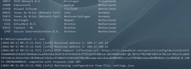

  • ernstoud
Een speedtest doet een request naar een API op https://cli.speedtest.net
Die server werkt, is te pingen, maar na de TLS handshake gaat het fout:
Afbeeldingslocatie: https://tweakers.net/i/69PfDPWG8YWSMcWoJQZdQN37PG8=/800x/filters:strip_icc():strip_exif()/f/image/hYeqdBgU6YHYZbkFvZ4iC0WR.jpg?f=fotoalbum_large
HTTP server geeft 503, service unavailable.
De enkele keer dat het wel werkt levert de HTTP server een json response (een error want je moet via de API meer info geven om een server te selecteren e.d):

  • ernstoud
Voor de volledigheid de error response als je wel alle info naar de API zendt, je ziet bovenin de output van speedtest -L, dus de lijst van servers, en direct daarna de output van nog een keer speedtest -L die direct fout gaat met 503 error.
Afbeeldingslocatie: https://tweakers.net/i/xIMMq0xDkkZtkJPnMpJUHpaOPpk=/800x/filters:strip_icc():strip_exif()/f/image/zXRG2wOB4t1kaSHIGXpmBzw2.jpg?f=fotoalbum_large
De -vvv optie (verbose) kun je gebruiken om deze logging info te geven.

  • psdata
  • Laatst online: 11:35
Beetje laat, maar ook hier werkt het weer.
M'n test draait weer gewoon en ik krijg ook weer een list van dichtsbijzijnde netwerken
Afbeeldingslocatie: https://tweakers.net/i/5WIGWF5772hBpTiUTQr3cX6t2aE=/fit-in/4000x4000/filters:no_upscale():strip_exif()/f/image/MPGtQxFiTo2a2g1VFozwhT33.png?f=user_large
[ Voor 39% gewijzigd door psdata op 15-09-2026 09:38 ]
