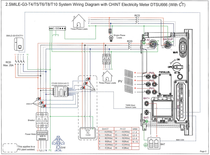

Voor zover te zien lijkt de DTSU666 goed aan te zijn gesloten, het verschil dat je ziet lijkt toch echt te komen doordat je een super nauwkeurige meter vergelijkt met een super onnauwkeurige meter.

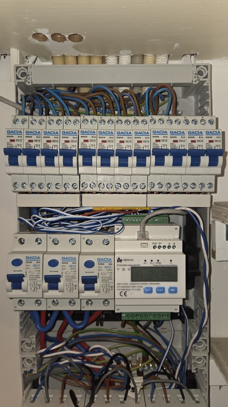

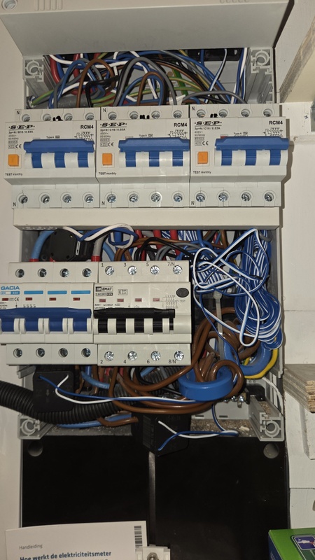

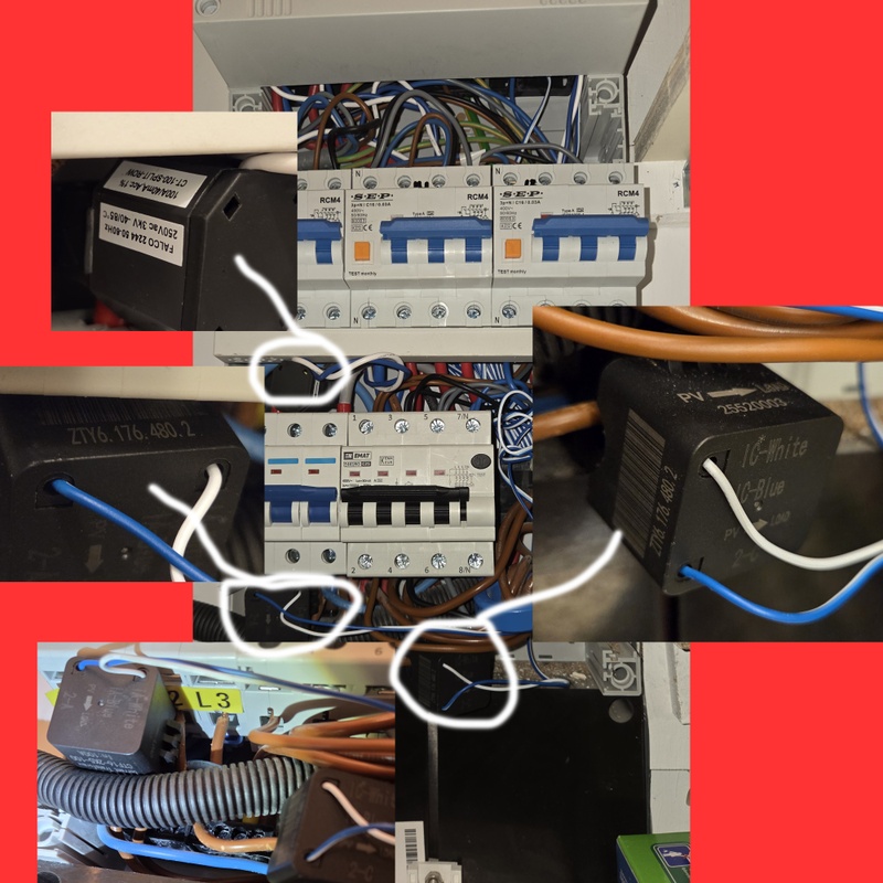

Heb je een foto van de meterkast? Het liefst zonder deksel als je dat aan durft.
Het klinkt als dat de ct klemmen of meters die er tussen zijn geplaatst niet direct voor of na de hoofdschakelaar zitten waardoor die niet alles meten...

De AlphaEss Import/Export meting gedaan door een SDM630 /modbus en niet met CT klemmen uit de backup-box.

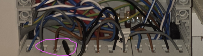

Onderaan staan twee foto's van de open meterkast, het lijkt er op dat de onderste CT klem inderdaad op de hoofdingang zit en er lijkt dus geen groep overgeslagen te worden.
Er is dus iets geks en als ik de installateur moet geloven is het dus iets aan de Engie kant. Maar die sturen me weer terug naar de installateur.

De SDM zit in de bedrading, maar je kast zit te vol.
Zou de instellingen aanpassen van AlphaEss zodat Engie op 0 komt.
Dat eens een tijdje aanzien.
Maar zit me wel af te vragen of dat uberhaupt kan, die offset instellen.
Maar ik zie ook nog 2 losse draadjes wit en blauw, waarom zijn die niet aangesloten.
Door alleen bruine draad is een fasedraaiing ook nog mogelijk, tenzij de electricien dat heeft uitgesloten voor zichzelf.
Fasedraaiing kan je uitsluiten als je zelf bij de hoofdautomaten kan. Elke keer een uitzetten en kijken in je data of de stroom en spanning van dezelfde meting uitvallen.

Over een Chinees rattennest gesproken.
Ik zie 1 CT klem die anders is en ook dikkere bedrading lijkt te hebben. Die lijken te maken te hebben met de hoofdschakelaar en dus verantwoordelijk voor import/export.

Wat opvalt is dat een van de drie fase groepen anders is aangesloten. Zou dit nog een invloed kunnen hebben?
Afbeeldingslocatie: https://tweakers.net/i/Up94xRET3JzfjXDmlf_K9TrfTNg=/800x/filters:strip_icc():strip_exif()/f/image/6Sid2FIVbwxhuRgxbUisud69.jpg?f=fotoalbum_large

Zie aangehechte foto voor de CT klemmen. Lastig omdat ze superstrak in de meterkast zitten. Hopelijk is het duidelijk. :)
Afbeeldingslocatie: https://tweakers.net/i/-GBCkJFpoF3DxoZVXWlamCkoMxA=/800x/filters:strip_icc():strip_exif()/f/image/77i9SPeIYMUjJ9MVN1PmJZun.jpg?f=fotoalbum_large

Als ik naar de foto kijk en met name het onderste, ingezoomde stuk vraag ik me af of de klemmen wel goed zitten. Maar ik ben geen electricien :D
moet er niet een CT klem om elke fase, dus drie ipv 2?

  • Jim423
  • Laatst online: 22:40
Als je bovenop de DTSU666 de wit/blauwe kabeltjes volgt, waar loopt dit naartoe?
Het lijkt erop dat de Falco CT van Enphase is. Zoals @djazzy aangeeft moeten er 3 CT's zijn voor de DTSU666. Ik hoop alleen niet dat ze de DTSU666 zomaar hebben aangesloten op de Enphase ingang.
[ Voor 18% gewijzigd door Jim423 op 13-09-2026 20:27 ]
  • roystas
  • Laatst online: 10-10 14:40
Jim423 schreef op zondag 13 september 2026 @ 20:13:
Volgens mij hebben ze ook een klem bij de enphase unit geplaatst.
  • Jim423
Dus: de klem boven de hoofdschakelaar loopt naar de Enphase unit. De 2 klemmen onder de hoofdschakelaar lopen naar de DTSU666. De klem bij de Enphase unit (1-fase?) loopt ook naar de DTSU666. Klopt dat?
