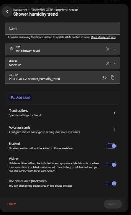

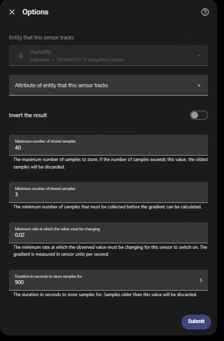

ik gebruik een 'helper > trend' in home assistant. Als ik een snelle stijging in luchtvochtigheid zie dan schakel ik de ventalatie voor 20-30 minuten in. Voor mij werkt dat goed.
