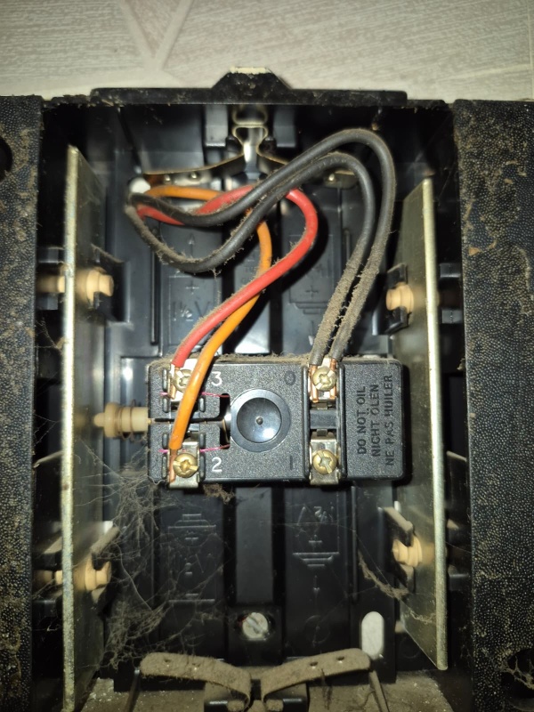

Wie kan mij helpen met het bedraad aansluiten van een Eufy E340-deurbel?
Ik heb een transfo in de meterkast gehangen, maar de deurbel wil niet opladen (de transfo is sterk genoeg). Ik had al begrepen dat dit mogelijk komt doordat de oorspronkelijke gong de stroom onderbreekt en dat je daarom 2 kabels met elkaar moet verbinden.
Bij mijn gong is de aansluiting als volgt:
  • 0: 2 zwarte kabels
  • 1: geen kabel
  • 2: oranje kabel
  • 3: rode kabel
Hoe pak ik dit het beste aan?
