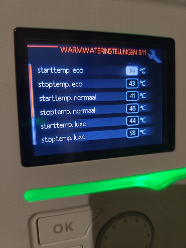

Hoi Tweakers,
​Ik loop tegen een issue aan met mijn Nibe warmtepomp BA-SVM 10-200. Ik probeer het verwarmen van het tapwater te sturen op basis van een dynamisch energiecontract (zodat dit overdag of juist 's nachts gebeurt wanneer stroom goedkoop is).
​Ik heb hiervoor in de instellingen een tijdsschema aangemaakt (zie foto 2, momenteel schema 1 ingesteld van 11:00 tot 16:00 uur en ik wil ook schema 2 gaan gebruiken voor de nacht), maar het apparaat luistert hier niet naar. Daarnaast staat er een uitroepteken achter de regels in het schema, onduidelijk waarom dit is. Zodra iemand hier heeft gedoucht of in bad is geweest, springt de warmtepomp direct aan om het water weer op te warmen. Dit gebeurt uiteraard vaak op de piekuren wanneer de stroomprijs hoog is.
De huidige instellingen voor de start- en stop-temperaturen staan op de waardes zoals te zien in foto 1 (eco: start 39 / stop 43, normaal: start 41 / stop 46, luxe: start 44 / stop 58).
​Hoe kan ik ervoor zorgen dat de Nibe de ingestelde tijdsschema's volgt voor het opwarmen van het tapwater en niet direct na een douchebeurt start? Zie ik een specifieke instelling over het hoofd?
​Alvast bedankt voor het meedenken!
Groeten Mark

Staan vakantie en SG uit 4.7 en 4.1.1. ? Staat in het hoofdmenu op ECO (niet op luxe)?
Misschien even een powercycle proberen?

Zelf kan ik enkel spreken vanuit ervaring met de nibe f130 warmtepompboiler: ik heb daar op enig moment de eco starttemperatuur op 18 graden ingesteld. Die 39 graden bereik je namelijk vrij snel met douchen (meettemperatuur≠ temperatuurweergave op schermpje).
En het uitroepteken kan betekenen dat het te korte interval is om het water verwarmd te krijgen? Geen idee, f130 heeft die uitroeptekens niet.
Enfin, ik ben uiteindelijk gestopt met sturen op dynamische tarieven aangezien het bij mij maar om 1 tot 2 kwh per dag ging en het verschil tussen hoog en laag tarief gemiddeld maar 10 of 20 cent is. Al die moeite en mogelijk koud water (ten koste van de WAF) voor hooguit €0,50 besparing op de extreme momenten en €0,10 per dag gemiddeld..

Dank voor jullie reacties. Ik heb dit weekend een volledige reset (stroom/en user) uitgevoerd. De uitroeptekens blijven echter zichtbaar.
Ik heb nu ingesteld in de programmering dat tussen 18:00 en 22:00 warmtapwater uit staat. Overdag en snachts heeft die dan voldoende tijd om te verwarmen. Hij lijkt, ondanks de uitroeptekens hier wel naar te luisteren. Ik hou dit komende dagen in de gaten.
Afgelopen 2 jaar was die paar cent per dag ook niet zo'n probleem maar merk de laatste weken dat de Dynamische prijzen zeker in de avonduren aardig in de lift zitten.

Misschien is het wijs om hem tussen 06.00 en 10.00 ook te blokken.

Ik heb het vermoeden dat er een fout in de firmware zit. Ik had twee programma’s zonder rode uitroeptekens. Eén aanpassing gemaakt en ik blijf met twee schema’s actief rode uitroeptekens houden

goeie avond @Mark Dekker,
