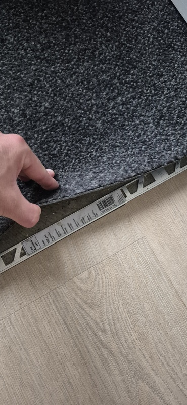

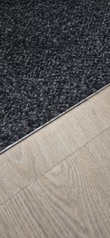

ik heb rondom een metalen strip en daar een schoonloopmat op.
Of dat wenselijk is ligt ook aan de locatie. Bij mij in de hal.

pentaw1nz schreef op donderdag 10 september 2026 @ 15:34:
Wat voor strip bedoel je?

ZoietsAfbeeldingslocatie: https://tweakers.net/i/2zx_t4eHmb5b2ePNTsF9wzm3t9w=/x800/filters:strip_icc():strip_exif()/f/image/ODVgDnOyiAaxCzsk8kHNp7Me.jpg?f=fotoalbum_large
Afbeeldingslocatie: https://tweakers.net/i/_nPuSSXeysxepGgvLumii4D3xR4=/x800/filters:strip_icc():strip_exif()/f/image/lbP9BYSsjw7cDXTsVoxKFdir.jpg?f=fotoalbum_large
  • pman63
Precies die oplossing met een schoon/droogloopmat, al heb ik dan tegels, het idee erachter is hetzelfde.
