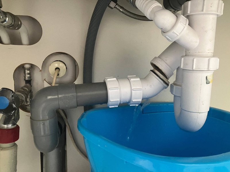

Sinds een tijdje loopt de afvoer van de gootsteen en vaatwasser niet goed door. Het loopt steeds slechter door, maar gek genoeg lijkt het niet op een normale verstopping. Ik vraag me af wat er aan de hand is en of mensen tips hebben om dit op te lossen.
Belangrijke omgevingsfactor kan zijn dat er rioleringswerkzaamheden zijn in de straat: voor de zomervakantie is er van alles tot het huis van de buren vervangen en nu ligt de straat voor ons huis open. Tijdens de werkzaamheden voor de zomervakantie werd het probleem steeds erger, helaas merk ik nog geen verbetering. Buren hebben geen last van vergelijkbare issues met de afvoer. Ook merk ik geen problemen bij andere afvoeren in huis, zoals het toilet (gelukkig maar).
De boel zit normaal als volgt aangesloten in de keuken: gootsteen + vaatwasser naar een sifon (40mm wit PVC), een paar 40mm PVC bochten en dan met een overgangsrubber naar een 50mm buis die verder doorloopt.
Afbeeldingslocatie: https://tweakers.net/i/33C_v_D1PNWHi9MXgTJeZBBW0L0=/800x/filters:strip_icc():strip_exif()/f/image/ttScs9hXK1m89EvR1f1RkLNv.jpg?f=fotoalbum_large
Ik had verwacht dat dit een normale ontstopping was. Zowel de witte als grijze 40mm-buizen heb ik schoongemaakt en daar kwam weinig vuil vanaf. Wel zat bij de overgang 40mm naar 50mm wat troep rondom het rubber, dus ook dat schoongemaakt. Een ontstoppingsveer in de 50mm-buis komt helaas niet ver, waarschijnlijk zit er rond vloerhoogte een 90-gradenbocht waar ik niet voorbij kom.
Het vreemde is dat als ik de boel ergens onderbreek, beide delen normaal doorlopen. Bijvoorbeeld als ik het onderbreek bij de overgang van 40mm naar 50mm, loopt de gootsteen netjes leeg in de emmer. Als ik een stuk rechte 40mm-buis schuin in de 50mm-aansluiting steek, kan ik daar ook zonder probleem liters water leeggieten uit flessen. Dat loopt allemaal weg in die afvoerbuis. Een onderbreking tussen het witte PVC en het grijze PVC geeft ook als resultaat dat beide delen netjes doorlopen.
Afbeeldingslocatie: https://tweakers.net/i/M1UItPt1H336E9l1gyHP4GH86V4=/800x/filters:strip_icc():strip_exif()/f/image/DxGHWwBmshamw73XUVD3BHLC.jpg?f=fotoalbum_large
Sluit ik echter alles aan elkaar aan en zet ik de kraan even open, dan staat er na een kwartier nog steeds een laag water in de goosteen:
Afbeeldingslocatie: https://tweakers.net/i/WvraRNYWw2iERDl8cnlQDWQAaN4=/800x/filters:strip_icc():strip_exif()/f/image/sfuAw0S2awfF5A2m6K7NYBYL.jpg?f=fotoalbum_large
Zoekend naar vergelijkbare problemen vond ik dat het plaatsen van een beluchter in sommige situaties zou kunnen helpen. Ik heb het deel grijze 40mm-buizen proberen te vervangen door wat stukken met beluchter. Dat hielp niet om het probleem op te lossen, dus ik heb de oude buis maar weer teruggeplaatst. Nog een fotootje van het vervangende stuk nieuwe PVC:
Afbeeldingslocatie: https://tweakers.net/i/uLsAoTzxrEJcbTa3t1pAUb_C8gE=/x800/filters:strip_icc():strip_exif()/f/image/DruPuuB5jg9GezLOqqPb9jGS.jpg?f=fotoalbum_large
Mocht iemand tips hebben wat te doen, graag. Er is natuurlijk een kans dat het probleem zich oplost wanneer de werkzaamheden klaar zijn in de straat, maar dat gaat nog 2 maanden duren. Ik heb eigenlijk geen zin om zolang te moeten wachten.

Dank voor de suggesties om er een tuinslang op te zetten en daarmee een verstopping verderop te ontstoppen. Ik heb geen kraan voor de tuinslang dichtbij, maar het gaf mij het idee om dan gewoon de keukenkraan aan te zetten. Dat geeft een continuere stroom water dan de flessen water die ik al in de afvoerbuis had leeggegoten. Met twee delen die prima doorlopen als ze losgekoppeld zijn, heb ik het volgende gedaan:Afbeeldingslocatie: https://tweakers.net/i/U26v4Dr0QhLSt4FDoAATMyCkTSY=/800x/filters:strip_icc():strip_exif()/f/image/rev0BybfQPUb6UDrKIwAzmnS.jpg?f=fotoalbum_large
Het meeste water stroomde netjes van de sifon door naar het andere deel van de afvoer. Slechts een klein deel van het water stroomde de emmer in omdat de pijpen niet perfect op elkaar aansluiten. Ik heb het zo enkele minuten laten lopen, en daarna alles weer aan elkaar aangesloten. De verstopping is nu opgelost en alles stroomt weer goed door.
Het voelt ridicuul om een van de verbindingen los te draaien en daarna water te laten lopen, maar het heeft briljant gewerkt.

Echt... op letterlijk minder dan 10 cm van de afvoer zit een waterkraan die hier perfect geschikt voor is: de kraan van de vaatwasser! 8)7
