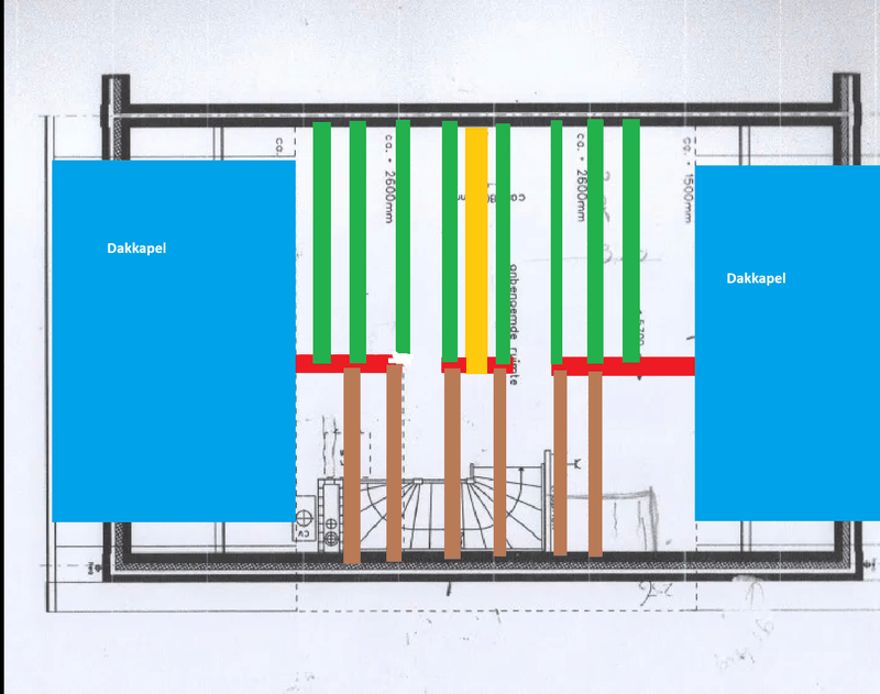

In het verlengde https://gathering.tweakers.net/forum/list_message/86096578?newPost=1#86096578 zou ik jullie advies willen over Project Zolder!
Scheidingswanden:
Ivm een plaatsing van dakkapel aan beide kanten heb ik een deel van de wanden verwijderd.
De scheidingswand tussen beide kamers in het midden van de zolder heb ik laten staan. Ik vind de scheidingswand een beetje fragiel en zou daarom jullie advies willen wat de beste manier is om dit te verstevigen? Enerzijds wil ik ook rekening houden dat er een vliering kan komen.
Specs van de scheidingswand tussen de slaapkamers:
Soort=Gipsbeton
Hoogte=355cm
Breedte=325cm
Dikte=7cm
Opties
1. Afbreken en opnieuw metselen met 10cm kalkzandsteen?
2. fermacell platen direct aan beide kanten van de wand plakken (sandwichconstructie)
3. Knauf Diamondboard of iets vergelijkbaars direct aan beide kanten plakken? (sandwichconstructie)
Tevens moeten de gesloopte wanden opnieuw worden gemetseld. Deze scheidingswanden moeten wel sterk genoeg zijn om vloerbalken van een vliering te dragen.
Om de situatie te visualiseren heb ik een plattegrond toegevoegd
Geel = Te verstevigen scheidingswand tussen slaapkamers
Rood = Gesloopte wand dat opnieuw gemetseld zal worden, tevens de balken tbv een vliering moet dragen.
Groen 330cm + Bruin 240cm = Balken tbv vliering dmv gordingen in beide ruimtes tegen de rode wand laten rusten.Afbeeldingslocatie: https://tweakers.net/i/0g6DHRdBgxCmfYuv_vjsaP8xI1g=/800x/filters:strip_exif()/f/image/I7B0c2YqGzSrp9nXVeYSHK6Y.png?f=fotoalbum_large

ff een ander vraagje, is de scheidings want geen dragende constructie van het dak?
ik heb zelf een soort gelijke opstelling zonder de dakappellen.
de kalkzand steen heb ik panlatten tegen aan gemaakt en toen OSB platen tegen aan gemaakt.
als het niet bij jou dak constructie hoort waarom maak je dan geen frame van 5*7 vuren houten, 8mm OSB overheen met er tussen glaswol issolatie. over het OSB kan je nog giplaten heen doen.
dan kan je in de toekomst van alles nog aan de muur maken met die OSB er achter.

7cm gips is op zich prima tussen twee kamers. Als je draagbalken gaat maken hoeft de gele muur de vliering niet te dragen. Met het ook op de toekomst zou ik die gele muur ook niet dragend maken: dan kan je hem makkelijk verwijderen als je twee ruimtes ooit nog eens wil samenvoegen.

chris1508 schreef op zondag 13 september 2026 @ 18:57:
Daar zit wat in. Kan de balken links en rechts vd gele wand neerleggen, dan is de noodzaak om de gele wand dragend te maken ook overbodig.
Wilde de plafondhoogte 230cm aanhouden en vanaf 230cm tot aan de nok de gele scheidswand weghalen, zodat de vliering meer bruikbaarder wordt.
Hou zou ik het akoestisch kunnen verbeteren, zonder een voorzetwand met isolatie?
