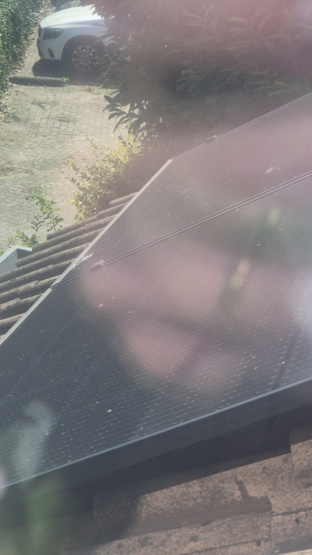

Onlangs heeft de schilder een verfkrabber op een van onze panelen laten vallen met een ster en gebarsten glas als gevolg. Kan gebeuren en zal zijn verzekering opzich wel oppakken.
Het zoeken van een (optisch) identiek paneel is alleen niet zo makkelijk.. Hebben jullie nog ideeën?
Huidige installatie:
  • Paneel met schade: Trinasolar Vertex S TSM-420DE09R.05 https://static.trinasolar..._DE09R.05_EN_2022_PA1.pdf
  • Omvormer: Growatt MOD8000TL3-X (december 2023)
  • String 1: 15x Vertex S 420 kWp met Tigo TS4-O optimizers (6x zuid-oost; 9x noord-west) (december 2023)
  • String 2: 21x Solar Frontier SF-165 kWp (3x7 parallel op zuid-oost) (2014)
Wat ik al gevonden of geprobeerd heb:
  • De installateur zegt, hele dakvlak vervangen a €1500 wat ik ook weer zoiets vind, naast de wat moeizame communicatie.
  • Een installateur uit de buurt wilde kijken naar 1 paneel maar geeft nu aan er vanaf te zien ivm het niet kunnen vinden van een paneel en mogelijke issues in de toekomst. Dat de installatie niet heel standaard is zal eea bemoeilijken vermoed ik.
Een Vertex S(+) zou optisch prima moeten lukken denk ik, maar een installateur vinden is lastig..

Is het een optie om hem zelf te vervangen? Dat is namelijk verreweg de snelste oplossing vrees ik.
Exact dit model terug vinden wordt zeer moeilijk, en een ander paneel neerleggen ga je zien.

@99ruud99 Dat er een kleurverschil kan zijn ben ik me al van bewust. Kan ik opzich mee leven, als het full black met hetzelfde aantal cellen en afmetingen is.
Het aansluiten zal inderdaad wel loslopen. Alleen het zelf leggen op die hoogte is niet iets dat ik mezelf zie doen. Een paneel vinden is inderdaad lastig, merk ik zelf ook.

https://www.stralendgroen...ass-whitebacksheet-465wp/
Vrijwel zelfde stroom karakteristiek. Maar samen met de optimizers gaat het sowieso prima werken.
Fysiek exact zelfde afmeting.
Dus eigenlijk een 1-op-1 vervanging.

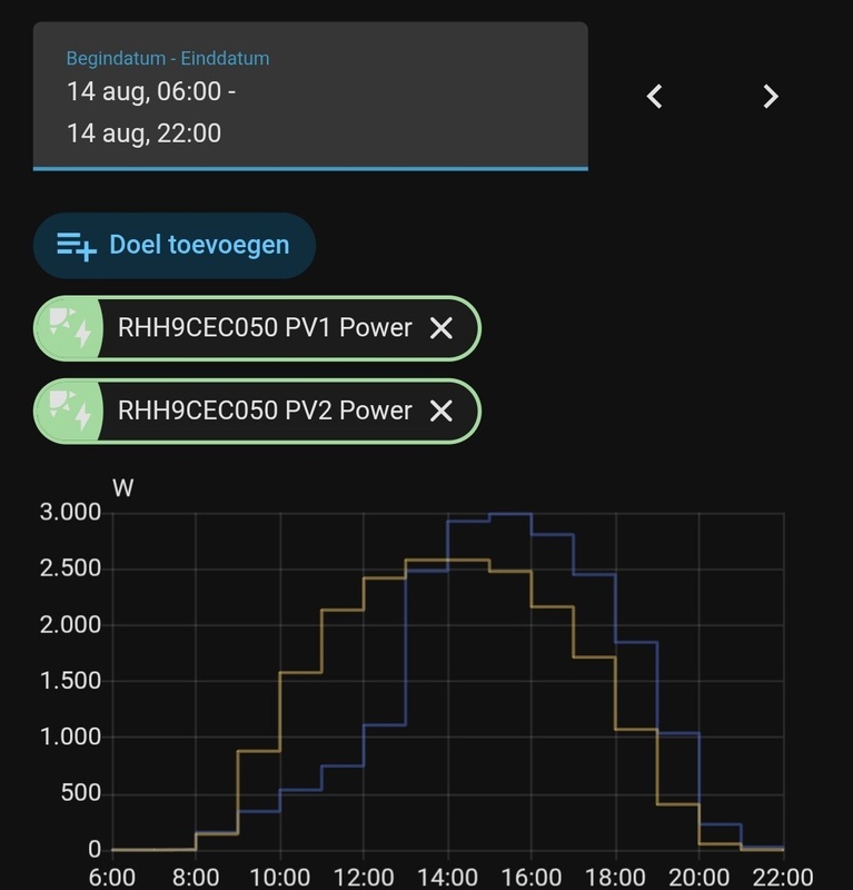

@AUijtdehaag
Voor zover ik kan beoordelen best goed. Het zijn 2 vlakken waar zuidoost in de ochtend nog een beste tijd schaduw meepakt (de hap uit PV1 tot een uur of 12. De piek en curve later komen overeen met deze dag op pvcalc. Idee van deze opstelling was om ook in ochtend /avond meer zelf op te wekken (achteraf had dat ook met een batterij gekund..). PV2 is de string met de SF panelen zonder schaduw. Afbeeldingslocatie: https://tweakers.net/i/C5yVAUZ3nJyW6wT0gDwisB24wiQ=/x800/filters:strip_icc():strip_exif()/f/image/iym9WAA432DBnybEumxzrnrc.jpg?f=fotoalbum_large

Hoewel de foto doet vermoeden van niet is deze ook full-black volgens mij
https://www.elektrobode.n...lack-glas-tsm-460neg9r-25
https://shop.krannich-sol...NEG9R-25/Datasheet-EN.pdf
Of over de grens
https://www.mg-solar-shop.com/solar-panels/trina-solar/
Bedankt voor de info wat betreft dakopstelling.
Die SF'jes doen het nog aardig.

Doet het paneel het eigenlijk nog?
  • Reptile209

Gramser schreef op woensdag 9 september 2026 @ 12:19:
Als hij nu nog werkt, dan kan je er op wachten dat er water in komt en dat dat snel voorbij gaat zijn. Als hij kortsluiting maakt (gaat maken) dan gaan je omvormer en de rest van de installatie dat vast niet leuk vinden :)

Ja dat vroeg ik me dus af. Als het niet door en door is, zou je ‘m kunnen laten liggen. Maar daar kom je misschien alsnog te laat achter.

Reparatie is wmb een optisch en technisch gelijk presterende installatie. Als dat met 1 paneel kan dan hoeft de maatschappij niet voor 6 panelen op te draaien. Als het niet anders is, dan is dat ook maar zo.
Het paneel doet het denk ik nog (geheel or deels), dat is door de optimizer lastig te zien (string valt niet in storing). Ik denk dat het vroeg of laat wel een keer mis gaat, zeker na vorst.
Die Trina Vertex S+ Full Black panelen lijken optisch inderdaad een match. Die had ik gevonden. Alleen een installateur die dit kan leveren en plaatsen op een bestaande installatie blijkt dus lastig.
