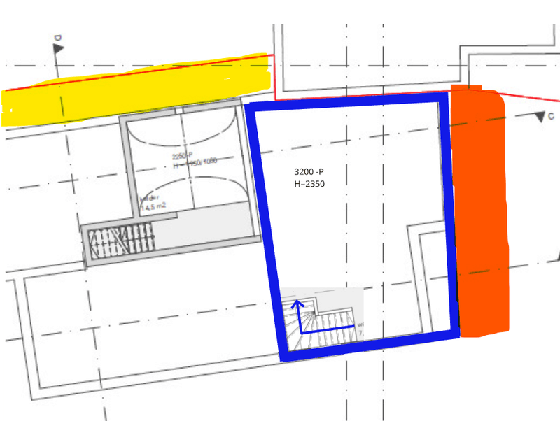

Bij de verbouwing van een monumentale vakwerkwoning met gewelfde kelder. Willen we graag een uitbouwplaatsen met een nieuwe moderne kelder naast de oude gewelfde kelder, waarbij het peil van de nieuwe kelder 950mm lager komt te liggen. De oude gewelfde kelder heeft iets van vocht problemen (natte muren en natte vloer), echter grotendeels van het jaar is de kelder droog. Nu met de voorbereidingen van de verbouwing de vloer uit de bestaande kelder gehaald en gat gegraven van 25cm en dan komt er grondwater naar boven kwellen bij natte periodes. Nu was mijn vraag mijn nieuwe kelder die wordt water dicht gestort met beton 300mm dikte. Maar omdat eventueel bij natte periodes grondwater op hetzelfde/ boven het niveau komt te staan. Is het dan aan te raden om drainage aan te leggen? Eventueel zelfs onder de nieuwe kelder door om grondwater af te voeren. (lokatie zuid-limburg gelegen bovenop een heuvel).

Heb je foto's?

Grondwaterstand op de plek van de bestaande kelder zit tussen de 2 en 2,5m onder het maaiveld, vermoed dat er een dichte kleilaag zit. (nieuwe kelder blauw omlijst) Peil van het maaiveld Geel = 0, Peil van het maaiveld Oranje = -1,8m.
Het blijven 2 afzonderlijke kelders, ivm het hoogte verschil en de bestaande kelder betreft een gewelfde kelder. Goede tip om een pompput uit voorzorg mee te nemen. En zorgen dat de levenduur boven die 15-20 jaar uitkomt.
