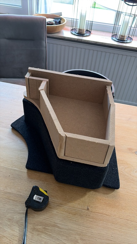

Ik ben mijn eerste eigen subwooferbox aan het maken voor in mijn formentor.
Aangezien deze box niet vierkant is maar wat rondingen heeft voor achter de wielkast. Ben ik een klein beetje huiverig voor de stevigheid. MDF 15mm bevestigd met houtlijm. De kieren en naden vul ik op met uitzetbare constructielijm.
Is het aan te raden om de binnenkant te verfen met bedliner verf? Ook voor wat extra stevigheid, aangezien het een kleine kist is. De buitenzijde afwerken met naaldvilt.

Standaard audio en wil er geen Gods vermogen tegenaan gooien. Bij mijn vorige Seat had ik ook eeAfbeeldingslocatie: https://tweakers.net/i/9hWU8msI_7bhUve8MiO8uBTXYLM=/x800/filters:strip_icc():strip_exif()/f/image/kQxgskQsw9NpUhO0cktRyurl.jpg?f=fotoalbum_largen vibe subwoofer erbij en dan is het prima

Ben geen zelfbouwer, maar als ik dit zo zie zou ik de binnenkant ook bezetten met stevige stof oid, zoals qua demping als bij elkaar houden.
Dat gezegd hebbende: voor mijn Passat kost de subwoofer optie met dsp in NL dik 1100 euro inc inbouw. Losse sub, nieuw met bekabeling en ingeregeld trok ik van ebay uit Duitsland voor iets van 450 euro. Dus godsvermogen kan best meevallen :)
