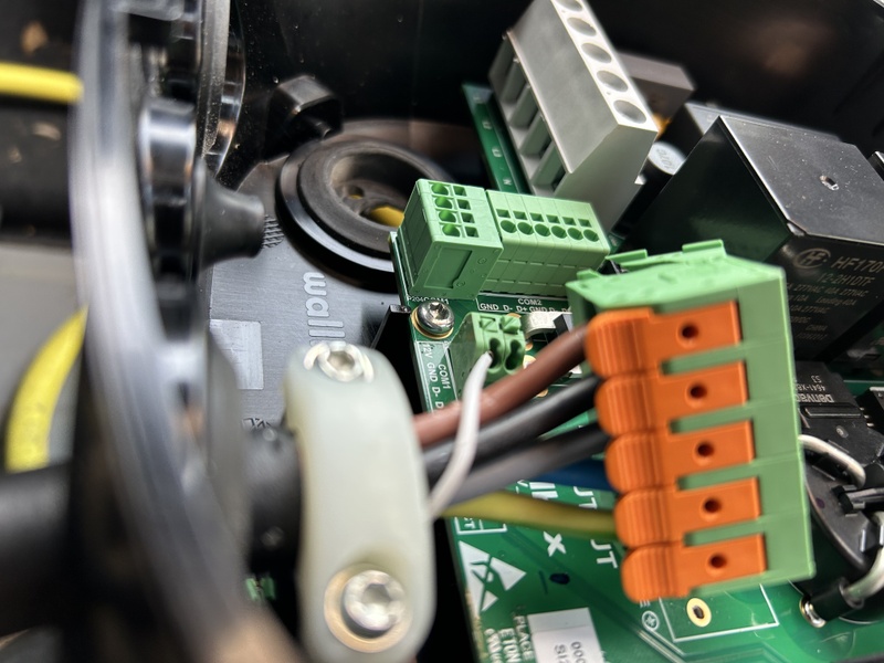

Ik heb een wall box pulsar pro nu is er een connector kapot. Weet iemand waar ik die kan bestellen.

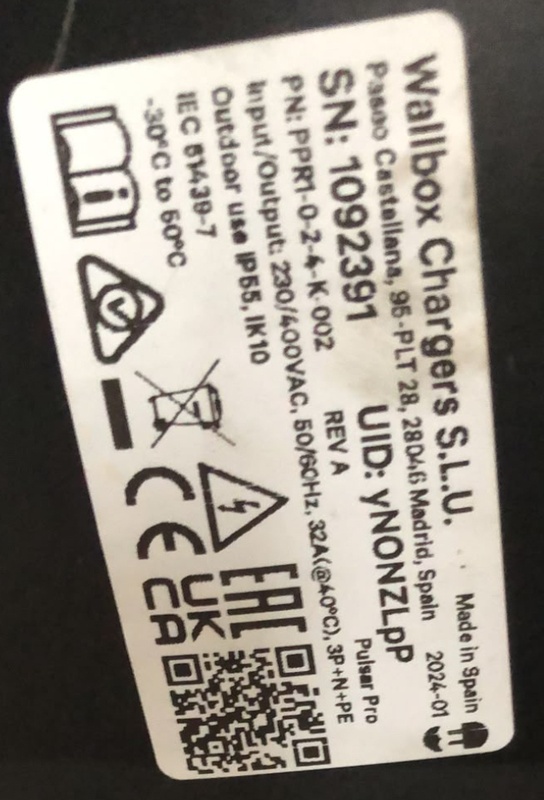

Hoe oud is die? Dat lijkt mij een garantie geval tenzij je zelf de laadkabel hebt verwijderd en opnieuw gemonteerd.
Als tweede: Dit is wel zo'n beetje het laatste wat je zelf moet solderen. Dit moet 100% goed zijn anders vliegt het in brand door de urenlange 11/22kw vermogen die erdoorheen gaat.

hij is een 1 1/2 jaar oud. En ze geven aan dat er te hard aan de kabel is getrokken. Heb ik niet gedaan maar ik kan niet garanderen dat niemand aan de kabel heeft getrokken, evt proberen weg te halen.
Ik ga het zelf niet solderen wordt profecioneel gedaan. Echter ik kan de connector niet vinden

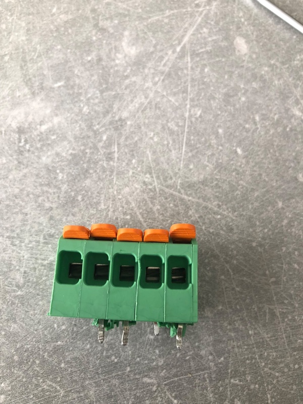

Zoek op "wago pcb terminal blocks". Daar kun je deze wel vinden.
Deze bijvoorbeeld

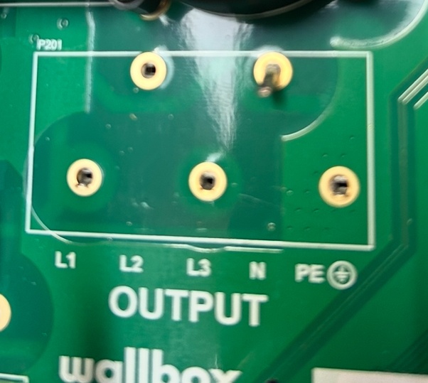

Ziet eruit als een Phoenix Contact LPT connector/terminal. Welke zal je moeten kijken.
Maar heel eerlijk, zelf als er aan getrokken is zou imho alles in de connector af moeten breken en niet de pin uit het soldeer. Feit dat 4 van de 5 uit het soldeer getrokken zijn geeft mij gewoon aan dat het hele slechte soldeerverbindingen waren...

Septillion schreef op dinsdag 8 september 2026 @ 15:14:
Ziet eruit als een Phoenix Contact LPT connector. Welke zal je moeten kijken.
Er zit totaal geen tin aan de connectorpinnen, lijkt erop dat de tin halverwege de PTH's al eindigt. Je ziet de afdruk van de pinnen ook gewoon terug in de tin in de PTH's.
Tin heeft niet voldoende gevloeid in mijn mening.

Is het deze?
https://www.digikey.nl/en...-contact/1098170/16500372
Zie datasheet voor de maatvoering

Verhaal van aan de kabel trekken is sowieso raar, er zit trekontlasting vlak voor de connector. Zit die nog goed vast?

Aardedraadje schreef op woensdag 9 september 2026 @ 07:17:
Als je goed naar de afbeelding kijkt, lijkt de kabel wel verschoven te zijn?
De kabel is een beetje beschadigd / lijkt alsof het gedeelte dat onder de klem zat er nu net onder zit?
En het lijkt een beetje alsof de kabel op dit moment niet ver genoeg in de klem zit.
En daarnaast lijkt het stukje kabel achter de klem niet lang genoeg om hem op de juiste plek op de printplaat te kunnen zetten?
Ook is het ergens onwaarschijnlijk dat de connector er ineens uit zou ploppen.
Maar ergens natuurlijk ook onwaarschijnlijk dat mensen hier aan gaan zitten trekken. Maar ik snap de reactie van wallbox ergens wel (alleen zouden ze best een connectortje of ten minste het typenummer door kunnen sturen)...
Wel moet ik zeggen dat er weinig soldeer zit aan de pinnen en het bord. Als je het goed soldeert, zou je door te trekken gewoon een hoek uit de printplaat kunnen trekken, zeker op een verbinding met 90graden.

  • Gieliovd520
  • Laatst online: 19-10 21:39
De kabel is overduidelijk door zijn trekontlasting getrokken.

Accretion schreef op woensdag 9 september 2026 @ 07:52:
De connector zelf lijkt niet beschadigd en de printplaat ook niet.
Volgens mij is de N-pin de enige die wel goed gesoldeerd zat, die pin lijkt nog in de print te zitten.
Kabel lijkt inderdaad ook raar in de trekontlasting te zitten. Ook raar want daar zou je de kabel, indien goed gemonteerd, niet echt doorheen moeten kunnen rekken.
Ik ga er even van uit dat het gaat om de laadkabel van de auto, die na 1,5 jaar ineens losschiet?
Maar zal een combinatie zijn van slechte trekontlasting, slecht soldeerwerk én te veel kracht op de kabel.
