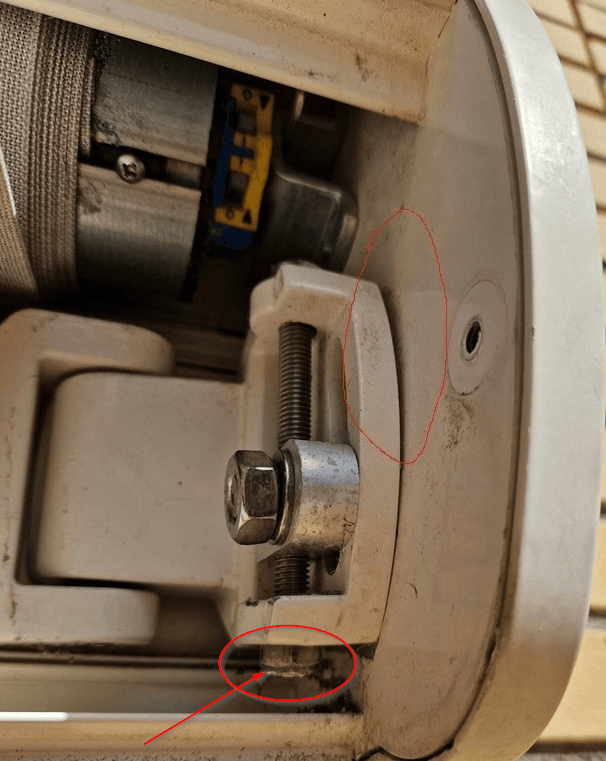

De rechter arm van ons zonnenscherm hangt te laag. Dit is vooral te merken wanneer het zonnenscherm omhoog gaat. De arm schaaft dan over de rand van de bak waar die uiteindelijk in valt. En als die uit gaat, dan valt ie een paar cm naar beneden. Na inspectie blijkt dat de aansluiting op de zijkant van de bak niet meer in orde is. Zie de foto:
Links is in orde. Aan de rechterkant wijkt het plaatje van de bak af.
Afbeeldingslocatie: https://tweakers.net/i/G12CPNJVK4JgugoAIWkOaRtJ9R0=/800x/filters:strip_icc():strip_exif()/f/image/OifLaJkzf7dLhzOQq4SHvbbY.jpg?f=fotoalbum_large
Ik krijg de moer niet vastgedraaid omdat de bout meedraait. En ik krijg de afdekplaat aan de rechterkant er niet af om daarachter de bout tegen te houden.
Ik heb geprobeerd de afdekplaat los te wrikken en los te slaan maar er zit geen beweging in. Er zijn nergens zichtbare schroeven oid om de afdekplaat los te maken. Als ik zoek naar handleidingen dan wordt er gesproken over zichtbare schroeven, maar ik mijn geval dus niet.
Heeft iemand een idee hoe ik die afdekplaat er af kan krijgen?

Zit er geen logo in het midden van die kap?
Daar zit meestal het schroefje onder.

Je ziet gewoon een bout los zitten die alles op zijn plaats houdt. Als je die weer aandraagt is het probleem waarschijnlijk opgelost.
Heb je geen merk/handleiding/type van het zonnescherm?

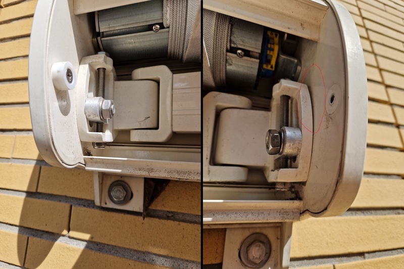

Heb je ook foto's van de zijkant? Meestal zitten die clips binnenin op een specifieke plaats (soms met een inkeping gemarkeerd), regelmatig ook achter een plaat van het merk. Wanneer je de zijkant hebt proberen loswrikken zit er meer beweging op bepaalde plaatsen?
Als de verticale geconnecteerd is met de horizontale vermoed ik dat je die bout ook al heel wat kan aanspannen met de verticale bout. Enorm opletten dat je de draad niet kapot trekt dus vandaar als je dit zou proberen, rol het scherm volledig uit, laat iemand het uiteinde wat omhoog duwen zodat er zo weinig mogelijk druk staat op die bouten en lichtjes los & aanspannen. wat extra vet op voorhand aanbrengen kan zeker geen kwaad.

Wat is dat gaatje aan de binnenkant van de zijkant? Het lijkt of daar iets heeft gezeten en zit daar misschien iets achter voor de bevestiging van de zijkap.

Aan de zijkant van de afdekplaat zit inderdaad een logo. En het kan eigenlijk niet anders dat daar iets moet zitten om de afdekplaat er af te krijgen. Heel stom dat we daar niet aan gedacht hebben. Wordt vervolgd in het weekend.
Daarna even kijken of ik de bout weer kan aandraaien. Zonnescherm was niet goedkoop maar inmdiddels al wel weer 16 jaar oud, dus kan inderdaad metaalmoeheid oid zijn. Mocht het allemaal niet baten, dan laat ik een monteur komen. Ik ga hier dan liever niet zelf aan sleutelen. Choose your battles.

als je zijkap er af hebt zitten er nog een bout achter die je zo niet ziet die is los gelopen voor het vast draaien van de bouten is het makkelijkste scherm voor 40cm uit en dan 1 persoon bij het knie gewricht iets op te beuren en dan de bouten vast te draaien {want het is rvs in gegoten aluminium} .Vaak bij vast moet je het scherm afstellen dat doe je met de voorste bout .De achterste bout loopt vaak los door wind en in uit gaan en dat de voorste bout niet goed vast gedraaid is

Achter het logo zat inderdaad een schroef om het afdekplaatje te verwijderen. Daarachter zaten twee bouten. 1 van die bouten was een halve centimeter losgedraaid. Nadat ik die had aangedraaid hing de arm weer recht! De zichtbare bout van de foto kon ik ook iets aandraaien. Hij zit nog wel wat scheef, maar soit... De arm verdwijnt weer netjes in de kast. :)
