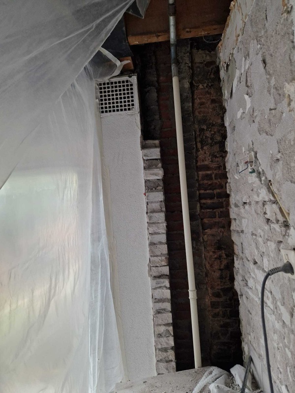

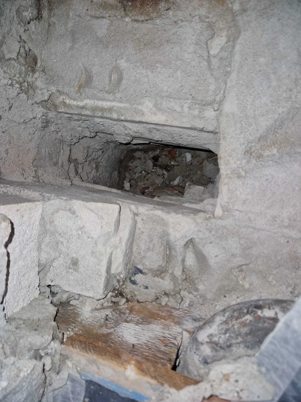

Het rookkanaal verwijderd op de 1e verdieping
Afbeeldingslocatie: https://tweakers.net/i/gKpnMZ_iWv2XmII6et_IKm7B7Io=/x800/filters:strip_icc():strip_exif()/f/image/qzzvJUr3lkFYwkzh4NCnpknu.jpg?f=fotoalbum_large

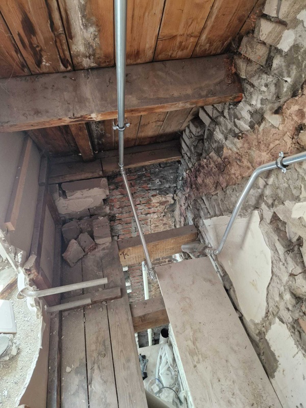

Het rookkanaal verwijderd op de 2e verdieping, op de foto kijk je naar beneden richting de 1e verdieping
Afbeeldingslocatie: https://tweakers.net/i/eBamjwYvcZryGP3ZvcGPMdLneI0=/x800/filters:strip_icc():strip_exif()/f/image/q032xWOZraZdJwyNXxhMWiKQ.jpg?f=fotoalbum_large

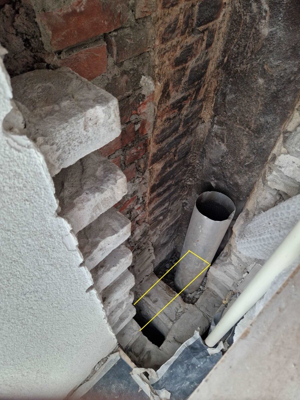

1e verdieping, kijkende naar de bg (waar het rookkanaal nog zit). Geel gemarkeerd is vanaf waar ik de binnenmuur weer wil opbouwen, de stenen van de bestaande binnenmuur heb ik aan 1 zijde geprobeerd om en om zo heel mogelijk te houden zodat ik er tussen kan metselen. De gaten van het rookanaal naar beneden toe zal ik afdichten zodat er geen spouwisolatie in komt.
Afbeeldingslocatie: https://tweakers.net/i/HYWQf_eWX9FYr1RMEGwkbv50yUc=/x800/filters:strip_icc():strip_exif()/f/image/8UCFvdykJx2wEB6lQgtq23rO.jpg?f=fotoalbum_large

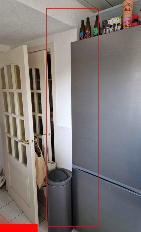

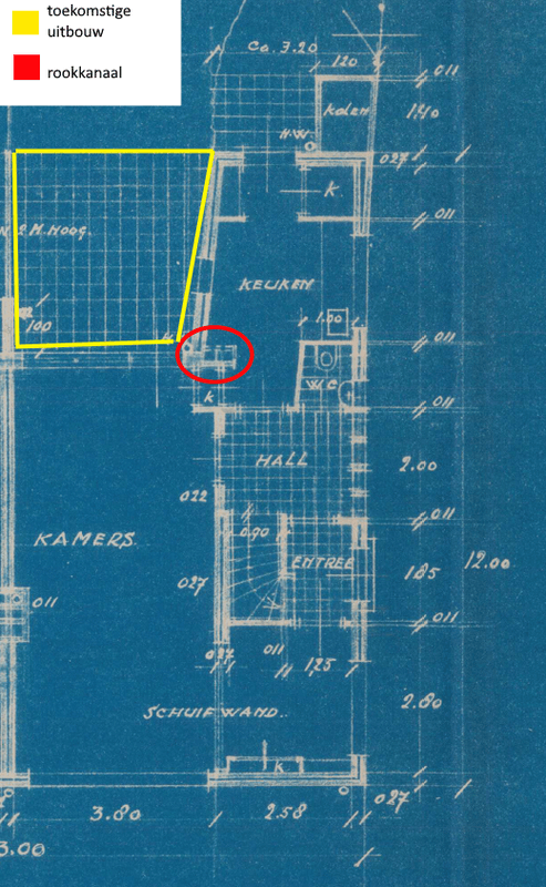

huidige situatie begane grond, rookkanaal is nu een muur van een inbouwkast-
Afbeeldingslocatie: https://tweakers.net/i/wESoaEjHcuYP20hpMjTb0tV0jQE=/x800/filters:strip_icc():strip_exif()/f/image/7RNL3mbD6PSuII4Ze7XDvdev.jpg?f=fotoalbum_large
Plattegrond begane grond
Afbeeldingslocatie: https://tweakers.net/i/zkrgQGSKtbnj7gIRJq4eq54rzIc=/x800/filters:strip_exif()/f/image/Oh7cx6e9zgmYAiqnoF4S7PIq.png?f=fotoalbum_large

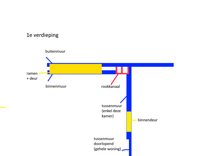

doorsnede 1e verdieping van boven gezien
Afbeeldingslocatie: https://tweakers.net/i/Syuc9Lg2UaB_q6HfaM5F7c3Jh6o=/800x/filters:strip_exif()/f/image/wI9ChNF7OswTxUJJlKgrWfV3.png?f=fotoalbum_large

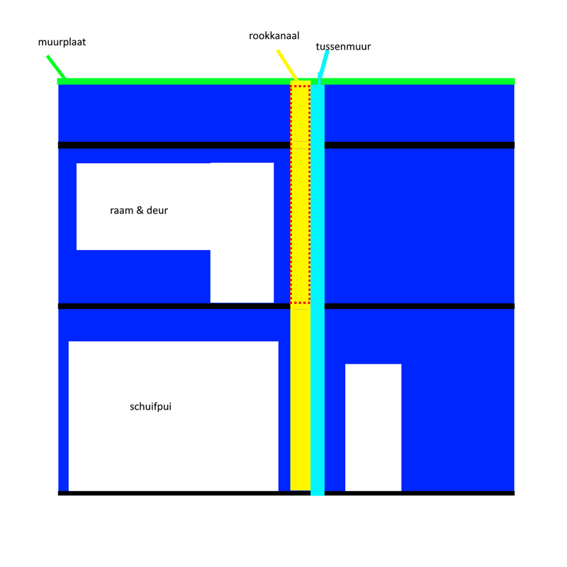

dwarsdoorsnede huis met in geel het rookkanaal en het met rode stippellijn gemarkeerde deel is reeds verwijderd
Afbeeldingslocatie: https://tweakers.net/i/BPiGy8MdcShFsU1InRLvJThvngM=/800x/filters:strip_exif()/f/image/FQWvppuVfhzfwdHQWySwmQJM.png?f=fotoalbum_large
Ik kan nu de plannen voor de uitbouw nog niet volledig overzien, maar kan ik nu al iets doen om de te metselen binnenmuur zo op te bouwen zodat het verwijderen van het rookkanaal op de begane grond straks makkelijker/mogelijk is?

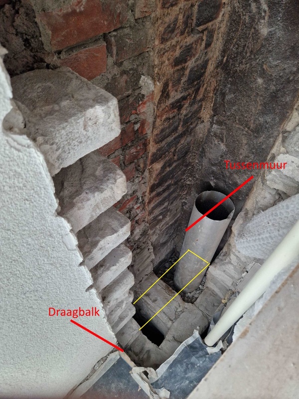

Ik denk dat het stuk voldoende steun hier de uitdaging is, want aan een zijde heb ik de vlakke tussenmuur waar ik dan een uitsparing in zou moeten maken om de latei te bevestigen. Dat heeft niet mijn voorkeur, idealiter heb ik een andere bevestiging met de tussenmuur. Aan de andere zijde zit de draagbalk waar de vloer op rust in de weg, die loopt precies langs het rookkanaal (zie 2e foto). Dus ook aan die kant zie ik niet echt mogelijkheden om een latei verder door te laten lopen aan die kant.
Afbeeldingslocatie: https://tweakers.net/i/a9lYFHovg49kY75bNoiBxEjiMdE=/x800/filters:strip_icc():strip_exif()/f/image/aVInf1QWt8Ez6MXxylU5ePE5.jpg?f=fotoalbum_large
Afbeeldingslocatie: https://tweakers.net/i/Yki6ZvVneRIzFo2ofITPCRPxTNA=/x800/filters:strip_icc():strip_exif()/f/image/fnMOEO1VLfURwTv83ukXIh0F.jpg?f=fotoalbum_large
Wat ik nog kan bedenken is de latei te laten steunen op een hoekprofiel wat aan de tussenmuur verankerd is, maar dat is gevoelsmatig niet helemaal correct.
