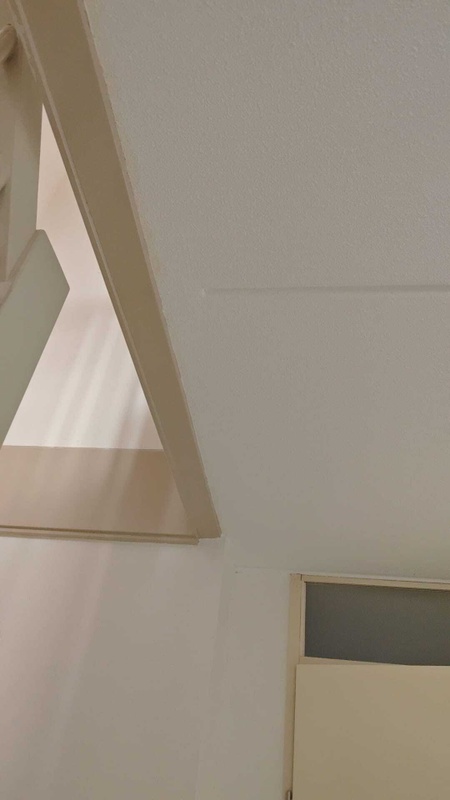

Hoi,
Ik ben bezig met de verbouwing van de woning. Ik ben zelf een klein beetje handig en wil zover het mij lukt zoveel mogelijk zelf doen. 1 vd werkzaamheden is het verwijderen/verplaatsen van een aantal scheidingswanden. Op zolder ging dit erg makkelijk (Gips beton)
Nu ben ik aangekomen op een scheidingswand tussen de hal en keuken op de begane grond.
Vorige week heeft een erkend sloopbedrijf een andere (draag)muur verwijderd en draagbalken aangebracht. Toen ze er waren vroeg ik aan de "opzichter' of ik de muur straffeloos kon verwijderen. Volgens hem was dat geen probleem, omdat de wand 6cm dik is en de plafond(kanaal)platen niet daarop eindigen.
Volmoedig heb ik met de repicrozaag een gat gezaagd en stuitte ik tegen een verticale bewapeningsstaal aan. Uiteraard niet verder gegaan met de sloop en weet ik ook niet of het alleen verticale stalen draden zijn.
In de renvooi van de wanden staat dat het een scheidingswand lichtbeton is. En als ik het goed begrijp zijn alle scheidingswanden lichtbetonnen scheidingswanden en kan ik ze verwijderen en de kamers opnieuw inrichten, zonder dat ik het risico loop om de constructie aan te tasten.
Nu wilde ik een constructeur hier naar laten kijken maar ik dacht voordat ik een constructeur inschakel (en onnodige) kosten maak, de nodige tijd overheen gaat zou ik willen weten of er in plaats van de muur ook iets van een stalen balk geplaatst moet worden? of is de bewapening in de wanden enkel ter versteviging, omdat het misschien prefab wanden zijn?

Was vergeten om nog een foto van de wand toe te voegen.

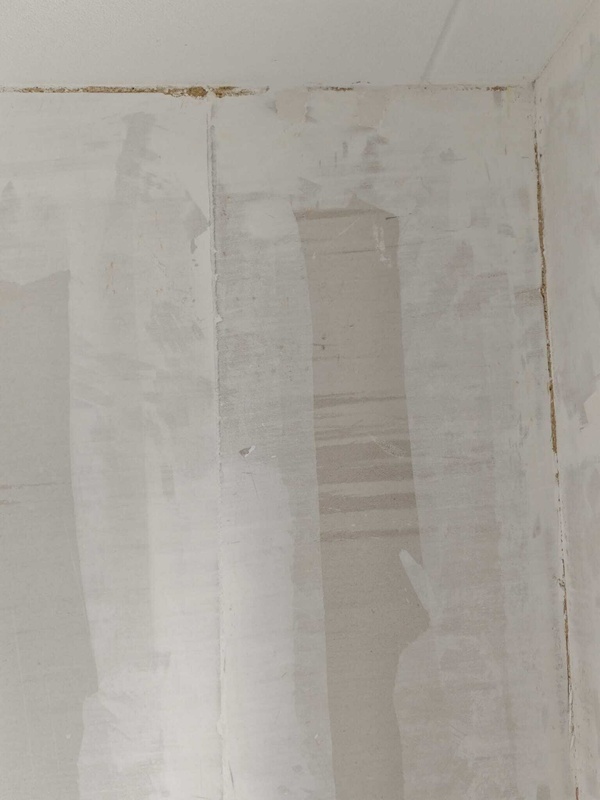

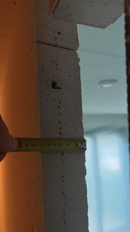

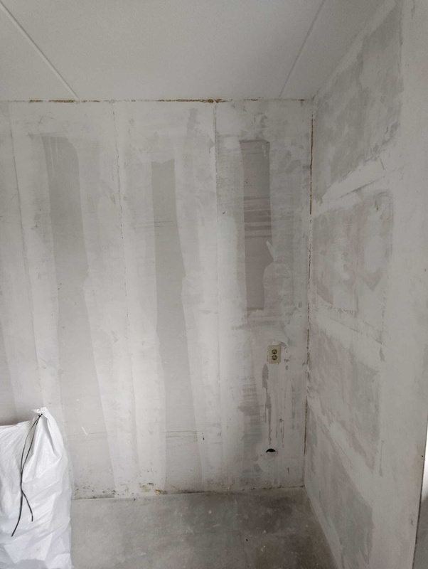

Dat is wel een goeie. Zie foto's.
Toen ik het behang een paar weken geleden eraf haalde, dacht ik eerst dat de vorige eigenaar eerst gips tegen de wanden had geplaatst, omdat ik stroken van 60cm in de hoogte zag.
Dit versterkt het verhaal van @Ernemmer
De wanden zijn 7cm dik.
Ben er zelf ook steeds meer van overtuigd dat geen enkele scheidingsmuur in de woning een draagfunctie heeft. Ik werd een beetje terughoudend, omdat de wanden op zolder zonder enige moeite met de repicrozaag weggehaald zijn. Achteraf misschien ook wel logisch, omdat er op de bouwtekeningen geen wanden zichtbaar zijn. Blijkbaar heeft de vorige eigenaar dat zelf met gipsblokken gemaakt.
Aangezien ik de constructeur al gemaild had, wacht ik nog af op zijn reactie.

Weet iemand hoe de kanaalplaten van de trapruimte ondersteund/dragend zijn? De kanaalplaatvloeren eindigen bij de trapruimte (onder de spijlen)

FWIW: even mijn 2 centjes, met alles wat ik hier zie (bouwtekening, positie vd muren en de dikte) en het zouden mijn wanden zijn had ik die ook gewoonweg verwijderd.
Inmiddels meerdere van dit soort wandjes in mijn huizen verwijderd en bijvoorbeeld herplaats om een badkamer te vergroten, deuren te verzetten voor een betere flow etc.

Die hangen in een stalen profiel die afsteunt op de 2 platen naast de sparing. Die stalen strips van het profiel zie je ook wel zitten als t goed is.

Boven de wand zie je flexibele lijm (schuim). Dat kan geen onderdeel van de constructie van je huis.

Dat ligt aan de dikte, 70 en 100mm is altijd niet-dragend.
