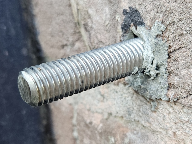

Ik heb vrijdag een aantal stukken draadeind van 150 mm in de muur bevestigd. M12 en Chemisch Anker van Fisher uit koker. Er komt een stalen profiel aan, waar later een poortvleugel komt hangen.
Afbeeldingslocatie: https://tweakers.net/i/R2grBO-P4HVnBC5X5N_UbASms-Y=/800x/filters:strip_icc():strip_exif()/f/image/KrDrLEzZAnz9FVP6njsFEs2S.jpg?f=fotoalbum_large

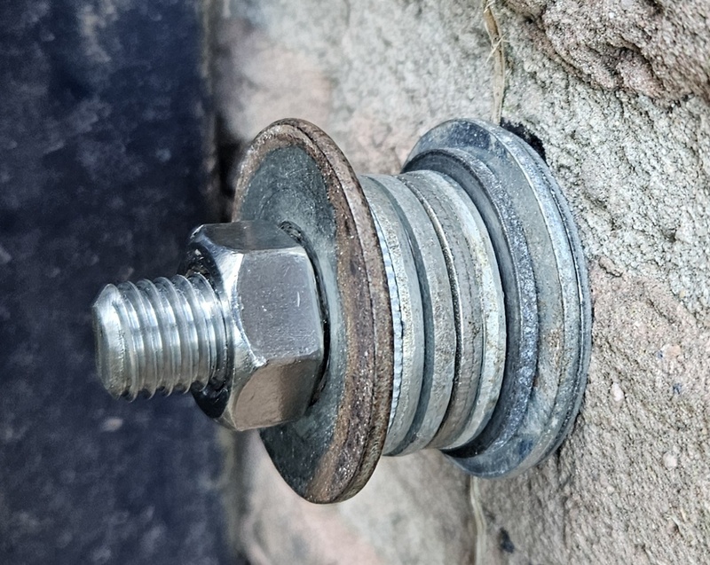

Vandaag ging ik testen of ze goed vastzaten. Daartoe had ik een aantal carrosserie-ringen om het draadeinde geschoven, moer erop een aandraaien. Niet heel strak, maar wel zo strak als ik straks ook de moer zal aandraaien bij de plaatsing.
Afbeeldingslocatie: https://tweakers.net/i/NVYoRl85pBb2pBzI1G1qo1WQ9xU=/800x/filters:strip_icc():strip_exif()/f/image/iw5oa2EULMgENT72nFhE2M3E.jpg?f=fotoalbum_large
Eentje leek mee te draaien, dus toen ben ik gestopt.
Bij een andere draaide ik de moer los, maar ergens bleef de moer steken, en draaide ik het draadeinde naar buiten. Alsof er schroefdraad getapt is in het Chemisch Anker.
Daar was ik niet blij mee, maar ik dacht: Straks als ik het profiel vastzet, dan draai ik de bout aan. Dan draaien deze 2 draadeinden wellicht een stukje mee naar binnen, maar ze draaien in de schroefdraad die getapt is in het chemisch anker.
Maar de schroefdraadrug blijft al die tijd haken in de groef. En dat over de hele lengte van de schroefdraad. Zeker 100 mm
Zou dit er niet voor zorgen dat draadeinde + chemisch anker nog steeds de trekkracht kunnen weerstaan?

Op je eerste foto zie je dat de "lijm" er heel korrelig uitziet.
Gat zal toch niet schoon genoeg geweest zijn?

Ik heb zoujuist de beide draadeinde er schoon uitgedraaid. Op die plekken waarschijnlijk niet voldoende gedraaid met het aanbrengen van de draadeinden. Misschien ook binnenin niet helemaal voldoende gevuld.
Het chemisch anker lijkt dus wel goed aan de muur gehecht te zijn.

Ik vraag me ook nog af of ik niet te hard aan sleutel 19 heb gedraaid. Had dit eigenlijk met een momentsleutel moeten doen. Voor standaard volle baksteen noemt de Fischer-belastingstabel voor M12 rechtstreeks in FIS V Plus een maximum van 10 Nm. Merk bij het ene draadeinde waar de moet vastzat, de draadeinde van de moer beschadigd was.
Ik ben niet aan de sleutel gaan hangen of zo, maar wel stevig gedrukt.
