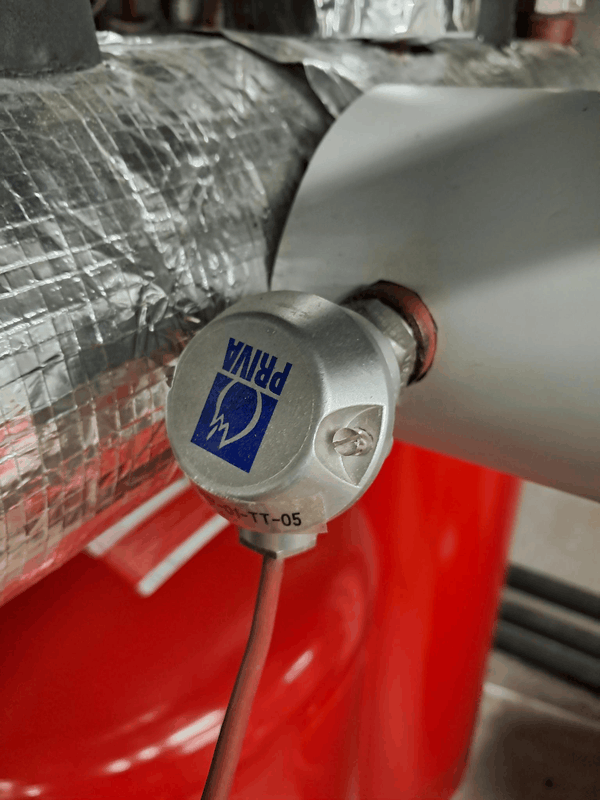

Wie o wie heeft dit al een keer bij de hand gehadt ? Ik ben opzoek naar een betaalbaar alternatief voor een Priva temperatuur sensor die op dit moment de weg kwijt is. De sensor denkt dat het water in de leiding ca 124,8 graden is terwijl ik zeker weet dat het niet het geval is (is ca 20 graden).
Afbeeldingslocatie: https://tweakers.net/i/chS8Vv3aqT_IlCJQOwr3PKdcc_c=/x800/filters:strip_exif()/f/image/L9nDZcL6KwHDDeBKZIcZjQNc.png?f=fotoalbum_large
Volgens mijn informatie is het een sensor op basis van weerstand. Bij een andere sensor in het systeem weet ik dat de temperatuur ca 21 graden is en de weerstand is ca 3k6
Wie o wie heeft gevonden wat het alternatief is vanuit china ?

Enig zoekwerk leert dat het om een 3 kΩ NTC-sensor gaat.
https://support.priva.com...ces-used-with-the-Compass
Bij 25 graden zou die 3k ohm moeten zijn. (weerstand wordt lager bij hoger temperatuur = NTC)

Als je de software hebt en TC control kun je zowat elke temp opnemer plaatsen en deze in de software de juiste karakteristiek geven, NTC PTC 1k, 3K 100K Siemens enz
die ga je sowieso nodig hebben gezien de leeftijd van het spul
