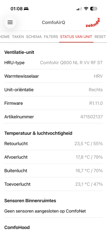

Kloppen de temperaturen bij Status?
Je zou de Absence stand kunnen proberen, en het schema er dan even uit te halen.

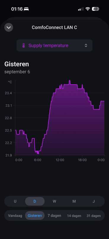

Ik heb ook een comfoconnect lan c, eerdergenoemde instellingen regel ik ook daarmee. Ik zal eens kijken of ik de temperaturen kan vastleggen op het moment dat ie loeit. Het gekke is dat het alleen in de vroege ochtend is (vaak vanaf uur of 5:00). Daarvoor is het echt gewoon stil, zie het screenshot van nu rond 01:00.
Afbeeldingslocatie: https://tweakers.net/i/tzyWRvWuwI6HBx7ZZLyS2K3dMzg=/x800/filters:strip_exif()/f/image/iikVlpLYAxuU3mMXnHXLOJJC.png?f=fotoalbum_large

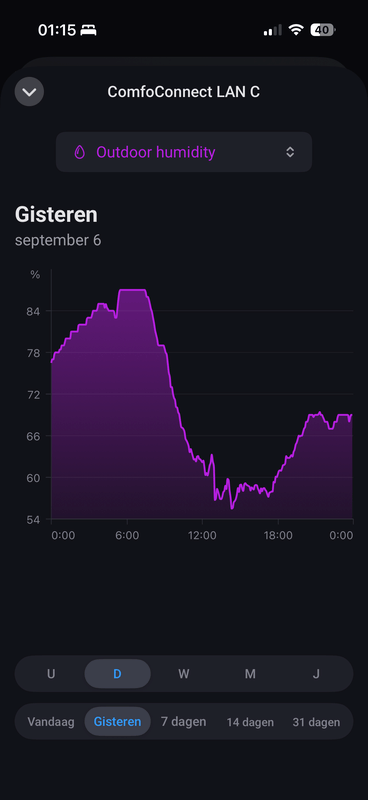

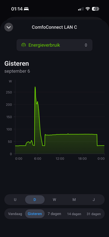

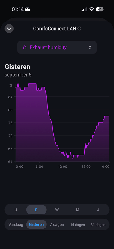

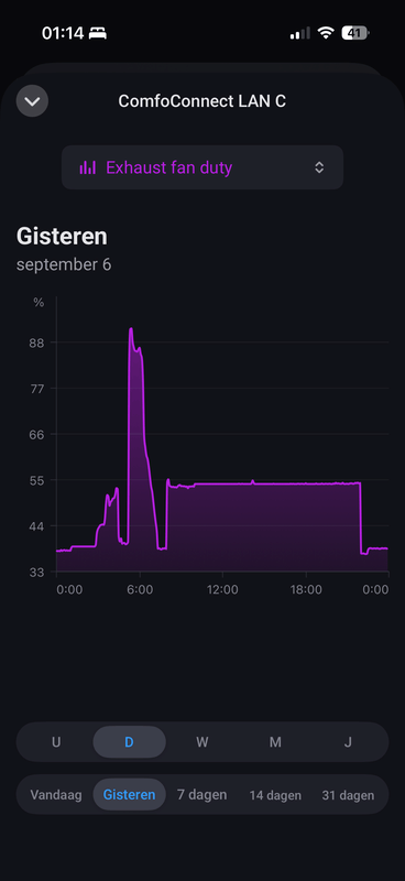

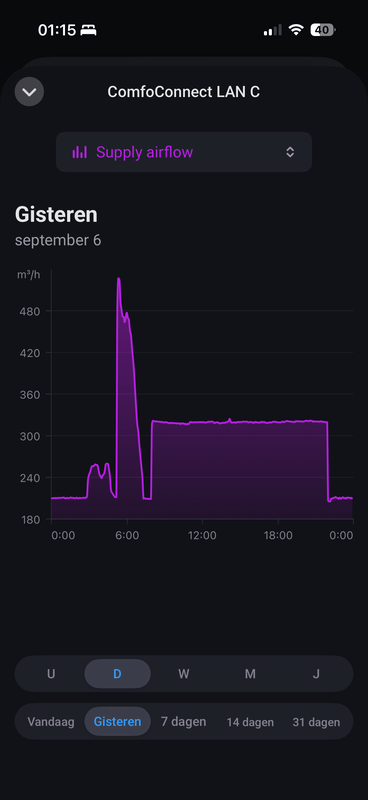

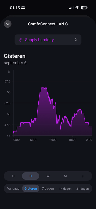

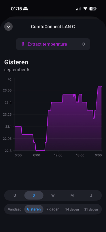

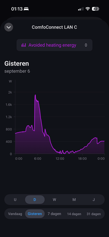

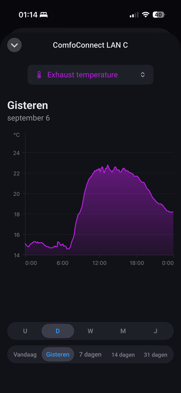

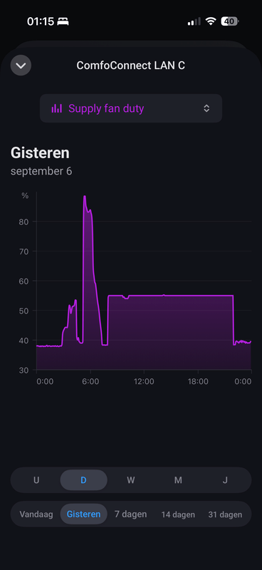

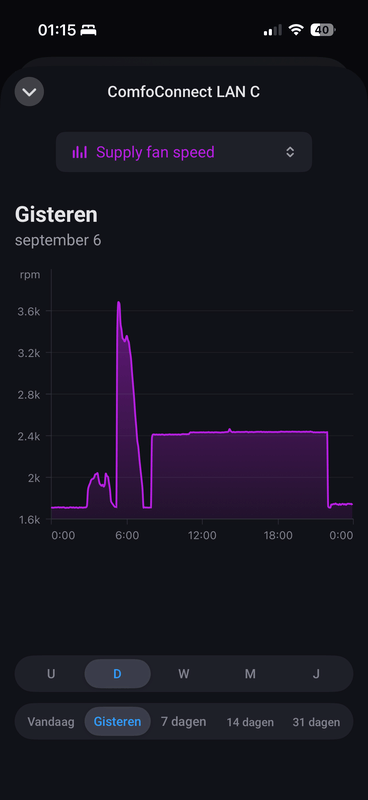

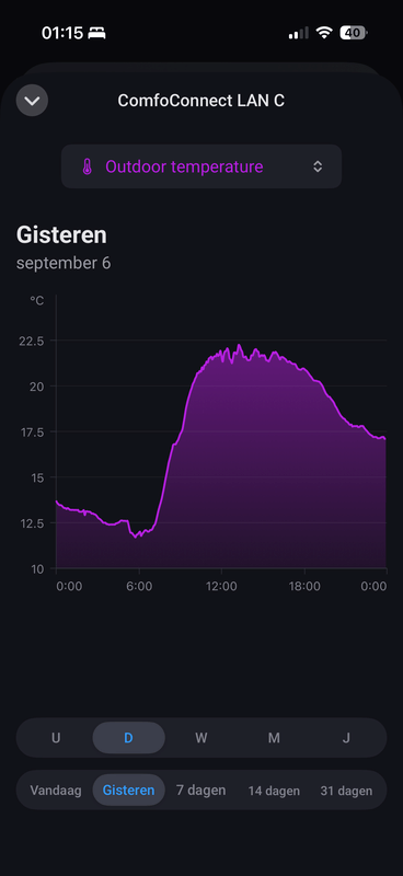

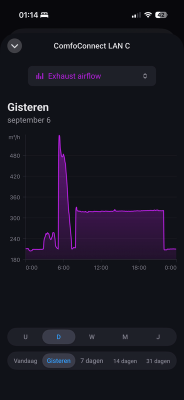

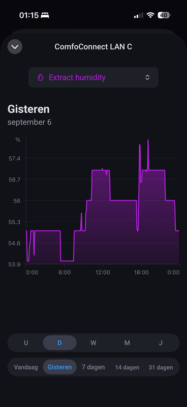

Ik heb die comfoconnect gekoppeld aan mijn Homey Pro en zie daar wel ook een piek rond het tijdstip van het loeien. Hierbij een hele rits screenshots met data:
Afbeeldingslocatie: https://tweakers.net/i/a985QTvKg3lfAG4jOQrLFfhn-e0=/x800/filters:strip_exif()/f/image/hAhztmy85AgVtdm7Wxzr8END.png?f=fotoalbum_large
Afbeeldingslocatie: https://tweakers.net/i/AgLP0hsSYYkSFFFC2Vl28lqbDSc=/x800/filters:strip_exif()/f/image/d2nfPdebJKB1yNDcQkicaOok.png?f=fotoalbum_large
Afbeeldingslocatie: https://tweakers.net/i/QpPNqwmKspt1Qfxq-I5nKmZ94-I=/x800/filters:strip_exif()/f/image/BSTKfP1Qeta3Gbw3EFFRkAMx.png?f=fotoalbum_large
Afbeeldingslocatie: https://tweakers.net/i/7qrDUVuOjYxeKmmTAIDU1vOdUVQ=/x800/filters:strip_exif()/f/image/yAzP6p9UPnKKKwreRGBoJTes.png?f=fotoalbum_large
Afbeeldingslocatie: https://tweakers.net/i/G2UXYQtvO-Bs-KgRAu9_PQbliO4=/x800/filters:strip_exif()/f/image/FclqBMU1V3mQEq43LLwLJ63w.png?f=fotoalbum_large
Afbeeldingslocatie: https://tweakers.net/i/gnmpzhyA6q7rvYF2gbEbAQibahc=/x800/filters:strip_exif()/f/image/dMFLIllRU9AlqymqgDNYwO6f.png?f=fotoalbum_large
Afbeeldingslocatie: https://tweakers.net/i/s6EvvtXIPGCzRnZC7mkbPrFebJM=/x800/filters:strip_exif()/f/image/569wf9RFWUmowBqyT01Vdvml.png?f=fotoalbum_large
Afbeeldingslocatie: https://tweakers.net/i/Qx4JZwc7GJAVsVbFHxnY6zMFrZI=/x800/filters:strip_exif()/f/image/VTgMrJoO8gxzGGVqgpOh9vrV.png?f=fotoalbum_large
Afbeeldingslocatie: https://tweakers.net/i/j_cJ7ObNaW8eLAN6o6L9c7tr63Q=/x800/filters:strip_exif()/f/image/Foyhd9wCb4766iGnUK7efs0o.png?f=fotoalbum_large
Afbeeldingslocatie: https://tweakers.net/i/wPy5LavNA2FPaxIRtvBWdzxF_lk=/x800/filters:strip_exif()/f/image/eVUvWlNWYKlzXQQKAb5hZkzI.png?f=fotoalbum_large
Afbeeldingslocatie: https://tweakers.net/i/OP_Qz6eKwBIS4EfQwX8NNA4yJBA=/x800/filters:strip_exif()/f/image/lYHGcIj8udP0SXLM8C2gaTVb.png?f=fotoalbum_large
Afbeeldingslocatie: https://tweakers.net/i/PfHERknYXRR_eqYZaDcSoyC00wQ=/x800/filters:strip_exif()/f/image/czMue92t3J8LYq54biKi7AY4.png?f=fotoalbum_large
Afbeeldingslocatie: https://tweakers.net/i/VYiH7Md09qCR2Yrhj3uLIQs8htU=/x800/filters:strip_exif()/f/image/z4KpBexKttdYnHea6DaiHeg6.png?f=fotoalbum_large
Afbeeldingslocatie: https://tweakers.net/i/evMHSrJ6NBU1qUkjoDr9LqExDk0=/x800/filters:strip_exif()/f/image/J1dk7sfQTLy7d8PxA0izGr0U.png?f=fotoalbum_large
Afbeeldingslocatie: https://tweakers.net/i/HTgmjQ2vc5uNcC-HU3TRs__NGWA=/x800/filters:strip_exif()/f/image/RTCn0HyL65XQffHMoveflaYb.png?f=fotoalbum_large
Afbeeldingslocatie: https://tweakers.net/i/CwDhN6KakhNpJKqaZqUt4MSVjOo=/x800/filters:strip_exif()/f/image/OUD9DC8fZG0X7NhknvR5UJBA.png?f=fotoalbum_large
Voor mij is dit redelijk abracadabra, hopelijk kan iemand van jullie hier iets uit afleiden.

De vaak voorkomende ontwerpfout bij dit soort producten is dat bij opstarten standaard de fan een tijdje hard gaat draaien, misschien ooit bedoeld om vervuiling af te schudden. Er zou een glijdende schaal moeten zijn voor de ventilator en geen herstart als sensoren worden toegepast. Sensoren moeten dus geen herstart veroorzaken. Een ventilator hoeft niet meer dan eens per maand zo te worden opgestart en dat moet natuurlijk niet gebeuren gedurende de nacht/ochtend.
Ik zou de leverancier vragen de firmware en hardware aan te passen zodat de snelheid regelbaar is zonder een herstart. Die moet daarvoor contact opnemen met fabrikant Zehnder.
Een Nederlandse leverancier kan zich niet beroepen op het einde van 2 jaar fabrieksgarantie. Er is een wettelijke garantie die uitgaat van een te verwachten levensduur. Dat is veel langer dan 2 jaar. In België is de garantie wel beperkt.
Edit: op de plaatjes is een piek naar 100% rpm te zien, typisch voor een opstart.

Dit is geen opstarten denk ik, zo te zien draait de fan 80+% dutycycle voor een uur. Er zit wel een klein piekje in Humidity voordat het begint maar het zou vreemd zijn dat dit een uur doorgaat. Je zou het schema tot 10.00 kunnen instellen i.p.v. 08.00 maar ik betwijfel dat dit het probleem is.

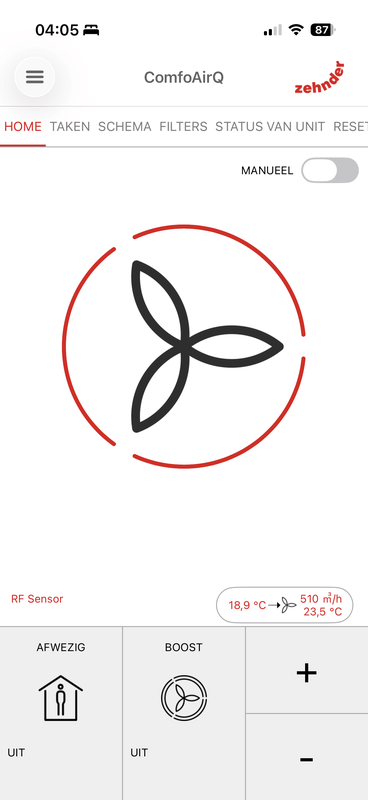

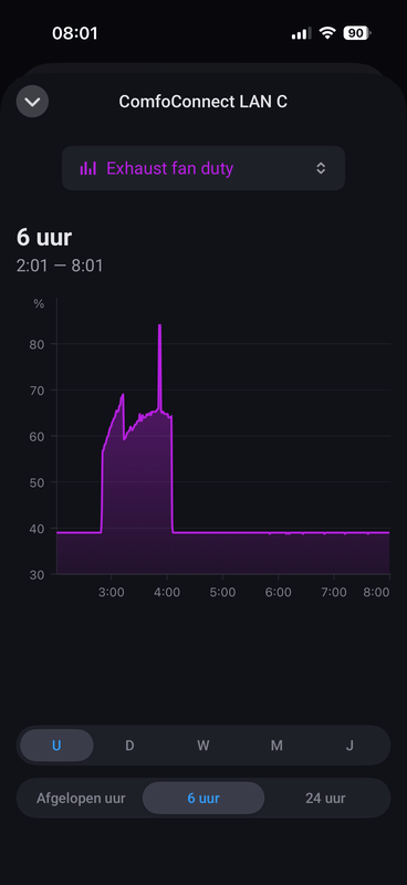

Vannacht was het weer raak, dit keer om 4 uur. Weer dat loeiende geluid (vol gas naar zacht, vol gas naar zacht). Ook weer zichtbaar in de comfoconnect / homey data:
Afbeeldingslocatie: https://tweakers.net/i/KjDmZnnugZPeHPYSel10VExulCs=/x800/filters:strip_exif()/f/image/JQ8hdk0zQe5JpEmKRtdW05km.png?f=fotoalbum_large
Ik ben naar de CO2 meter gelopen en daar brande het lampje van CO2 (wel de groene, dus de niveaus waren niet te hoog). In de app was zichtbaar dat de sensor de unit aanstuurt (dat gaat dus boven het schema die ik zelfs nu tot 10:00 uur heb gezet):
Afbeeldingslocatie: https://tweakers.net/i/ll_KWDVShu9NU9pWcnaxR_uJqCY=/x800/filters:strip_exif()/f/image/AoMpnIRw1cU73xioGgec6Wec.png?f=fotoalbum_large
Kortom, die sensor lijkt de boel in gang te zetten (wat opzichzelf prima is) - maar ik snap dan nog steeds waarom de unit dan zo die fan gaat afwisselen (wat voor het loeiende geluid zorgt). Juist dat loeiende worden we wakker van (niet zozeer dat de unit iets harder zijn best doet).

Staat de vocht functie aan (comfort vocht geloof ik)? Deze laat de fan harder draaien als het vocht omhoog gaat. Deze is bedoelt om de ventilatie in de badkamer te verhogen als de douche aangaat. Dit zou kunnen kloppen als er mensen bij jullie in de ochtend gaan douchen.

Mijn gevoel zou dan zeggen dat het iets met de nachtventilatie is. Die probeert te koelen als het buiten warm is door in de nacht het debiet te verhogen. Je zou in de handleiding naar instellingen gerelateerd aan de bypass en seizoensdetectie moeten zoeken.
