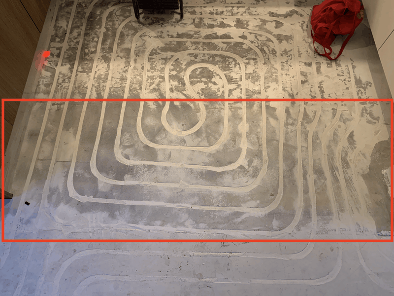

Op 9 juli is er bij ons vloerverwarming geïnstalleerd. Tijdens het frezen is er een waterleiding geraakt. De waterleiding zat aan de onderkant van de het rode vierkant. Tijdens het raken stond er druk op de leiding en heeft de monteur direct de druk er af gehaald. De leiding (was overigens een oude leiding) is in de kruipruimte afgedopt. De vloer is dicht gesmeerd met uzin NC 118 en vooraf geprimerd.
Op 13 augustus was het de bedoeling dat onze PVC vloer gelegd zou worden, maar helaas was de vloer te vochtig (vochtgehalte 3). En eigenlijk alleen het stuk in het rode vlak. Dit betreft zo'n 2 meter breed en 1 meter diep. Op 3 september is de vloer opnieuw gemeten en bleek deze qua vochtgehalte niet gedaald te zijn. Dit was via een meting vanuit de leverancier Eurocol. Vloerenleggers zelf kwam uit op 3,8 - 4 waarna leverancier betrokken is. Dit terwijl we tussen 13 augustus en 3 september 1 week een condensatiedroger hebben gehuurd Daarvoor hadden we een luchtontvochtiger en ventilatorkachels die aan stonden. Via de condensatiedroger en luchtontvochtiger hebben we flink wat water opgevangen.
We begrijpen niet dat het vochtgehalte hetzelfde is gebleven.
Onder het rode vlak is de vloer van egaline. In het rode vlak zandcement en er boven lijkt ook een oude egaline vloer te zijn. Bedrijf van de vloerverwarming is onlangs nog geweest en heeft een lekkage in de vloerverwarming visueel uitgesloten. Deze ziet geen vochtige plek in de mortel en vindt het lastig te geloven dat een lekkage het hele rode vlak beïnvloedt.
We hebben de gipsmortel op dit vlak al zo veel mogelijk verwijderd want we hebben begrepen dat juist deze mortel het probleem is in onze situatie.
We zijn eigenlijk op zoek naar tips om de vloer droog te krijgen.

Oude cement kan aardig wat vocht in trekken.
Bedenk ook dat een ontvochtiger in zo'n situatie alleen goed werkt wanneer de ruimte waar deze staat goed afgesloten is. Anders trek je vochtige buitenlucht naar binnen die weer ontvochtigd moet worden. Een ventilatorkacheltje gaat niet zoveel helpen, eigenlijk heb je een grote bouwkachel en dito ontvochtiger nodig.
Het enige wat helpt is stoken, hopen op lage luchtvochtigheid buiten (koop een goede vochtmeter) en dan doorluchten.

Als ik je goed begrijp:
  1. 9 juli lekkage door infrezing
  2. 13 augustus - doel legdatum pvc - meting 3,0
  3. 3 september - meting 3,8 - 4
Het is me niet helder wat er precies gemeten is en of de metingen ook daadwerkelijk goed zijn uitgevoerd. Zijn er bijvoorbeeld ook droge delen gemeten, is de meter gekalibreerd etc. Als je met 2 vochtmeters werkt kan je wat andere resultaten krijgen bijvoorbeeld.
Als de metingen kloppen:
De vochtwaarde stijgt, dat kan zijn omdat het vocht naar de oppervlakte trekt of omdat er nog steeds vocht aanvoer is (lekkage ergens bijvoorbeeld).
Als de metingen niet kloppen:
Er is feitelijk een daling gaande en het is een kwestie van geduld en harder drogen.
Zelf meten of laten meten
Welke situatie van toepassing is kan je moeilijk bepalen. Het handigste is om zelf een vochtmeter te halen (dan kan je vaker meten en registreren). Je moet weten of het vochtpercentage daalt of stijgt. Zijn een hoop prima betaalbare meters verkrijgbaar tegenwoordig. Bijvoorbeeld: https://nl.trotec.com/shop/vochtindicator-bm31.html
Wat je meet
Het gaat niet om het absolute getal maar om het verschil, dus je meet een droog stuk vloer, nat stuk vloer, droog stuk vloer. Dan zie je het verschil. Niet naar de exacte waarde kijken met goedkope meters. Daarom heten die goedkopere "meters" ook vochtindicatoren.
Als het vochtpercentage daalt maar niet snel genoeg moet je zoals bovenstaande adviezen aangeven:
  • Bouwdroger plaatsen. Gewoon een echte te huren bij de Boels etc.
  • De ruimte goed afsluiten, slang naar buiten of rechtstreeks het riool in (met sifon!).
  • Dus niet in een emmer die weer staat te verdampen in de ruimte.
  • Eventueel met wat schilderstape (let op juiste type) kieren dichten.
  • Let ook op eventuele ventilatie openingen, kookplaten met afzuiging etc. Alles afplakken anders droog je externe lucht, vang je heel veel water maar vrijwel niet van de lekkage.
  • Regelmatig meten zodat je weet wat je doet.
  • Ook een simpele klimaat meter in de ruimte plaatsen met luchtvochtigheid en temperatuur
  • Genoeg warm houden zodat de lucht vocht op kan nemen.
Als het een hele grote ruimte betreft en de lekkage heel plaatselijk is:
https://droogspecialist.nl/diensten/drogen/bouw/versneld-plaatselijk-drogen
Iets van een tentje bouwen. Wij doen dit vaak met wat stempels en folie tegen het plafond. Maar kan ook zoals in de link te zien is. Dan wordt alle capaciteit gericht op het deel waar het vocht zit.
Uiteraard is hier ook een specialist inhuren die dit kan en de bouwdroger heeft een goede optie.
Over de situatie met de waterleiding die beschadigd is:
Dit was sowieso een probleem, je mag geen oude leidingen hebben die ergens afgedopt worden. Dode einden noemen ze dat. Al helemaal als die zo dicht in de buurt van vloerverwarming ligt gezien die beschadigd is. De kans op legionella neemt dan enorm toe.
Artikel 4.1 als voorbeeld:
https://www.infodwi.nl/media/czhnu55i/wb-31-april-2021.pdf
Mocht er meer op die manier gewerkt zijn is het goed om de rest van de installatie ook even na te (laten) lopen.

Er is gemeten door de vloerenlegger. Deze had een meter van het merk caisson en hebben een waarde rond de 4 (3,8-4) gemeten
De vloerlegger hebben contact opgenomen met hun leverancier waardoor een vertegenwoordiger ook langs is geweest. Deze meter gaf een waarde van 3 - 3,1 aan. Alleen het stuk in het rode gedeelte is te vochtig. Alle andere delen op de benedenvloer zijn goed bevonden. Exacte waardes heb ik hier niet van.
De vochtwaardes zijn niet gedaald gaf de vertegenwoordiger van de leverancier aan in die twee weken.
We hebben in die twee weken (voor ons gevoel) er alles aan gedaan om die waarde te laten dalen. Ontvochtiger, ventilatorkachels, condensatiedroger, ruimte zo veel als mogelijk afgesloten met bouwfolie.
Nu hebben we de laatste dagen de vloerverwaming aangezet en hopen dat hiermee vocht verdwijnt.
Zelf meten we met een Brennenstuhl Vochtmeter.
Een tent bouwen is nog wel een goede tip.
We hebben met de condensatiedroger (gehuurd) liters vocht opgenomen, maar ik had wel sterke twijfels of dit echt vocht uit de vloer was of de omgeving. Gezien de meetresultaten moet dit de omgeving zijn geweest. We leven tenslotte in het huis met twee kleine kinderen. Alles potdicht houden is daarmee onmogelijk.

Hoe warm is de ruimte gestookt?
  • koentjuh
  • Laatst online: 19-10 20:35
En de vloerverwarming aanzetten in die ruimte en opstookprotocol paar keer doorlopen? Dan stook je ook een deel van het vocht weg. Ik denk dat je nu vooral je hele huis hebt ontvochtigt en niet zozeer de ruimte die moest.

We hadden de ruimte (keuken) afgeplakt met bouwfolie. De temperatuur was tijdens die twee weken zeker 25 +.
Luchtvochtigheid schommelde wel veel. Verschillen van +- 10% op een dag.
Bouwfolie is inmiddels weg, maar de temperatuur blijft rond de 25 graden. Op die temperatuur staat de vloerverwarming ook. Alleen die ruimte staat nu aan overigens.
Opstookprotocol is al doorlopen tijdens die twee weken en nu dus continue aan.
Wat we nu doen is vloerverwarming aan en de ventilatorkachel af en toe aan. Niet om te verwarmen, maar om de lucht weg te blazen. Ook zetten we af en toe de deuren open om alles door te laten luchten.

Ik weet niet hoe snel iets gaat met hulpmiddelen, maar in mijn situatie van een kapotte douche sifon: muur na 3 mnd weer mogen opknappen, toen hebben ze ook de douchebak afgemetseld/betegeling hersteld. De vloer was toen ook goed. Plafond in de gang pas na 6 mnd. Natuurlijk droging, hulpmiddelen niet mogelijk.
  • HopNotch
  • Laatst online: 19-10 16:21
ik zou, als het meeste vocht eruit is, een vochtscherm aanbrengen. dat voorkomt een hoop ellende met je pvc vloer in de toekomst.

Meten = weten.
Je kan de deuren wel open zetten, maar wanneer de luchtvochtigheid buiten hoog is dan krijg je het vocht in die ruimte niet weg. Dan ben je vochtige lucht aan het heen en weer blazen.
Luchtvochtigheid buiten is online in te zien o.a. bij Buitenradar en Weerplaza. Maar een simpel weerstationnetje met draadloze buitensensoren is nauwkeuriger. Dan kun je de luchtvochtigheid binnen en buiten meten en gericht de deuren open zetten.

Ander verhaal weliswaar maar je zoekt een antwoord om de vloer droog te krijgen.
Lekkage van de droger in een nieuwbouw. Vloer geëgaliseerd en pvc net gelegd. Egalisatie trok al het water aan en al het water trok zo in het beton. Alles geprobeerd, ventilatoren en bouwdrogers hielpen niet
Wat wel hielp; tijd.... we hebben 5 weken de vloer open moeten laten. Elke dag meten en het vocht was na 5 weken op een acceptabel niveau. Beton zal altijd iets vochtig blijven.
Hoop voor je dat het snel droogt. Succes en sterkte.

Helaas een hardnekkig probleem zo te lezen.
Vloer ligt al sinds 9 juli open. Helaas kan er dus ook geen vocht scherm aangebracht worden vanwege de mortel (gips) die is gebruikt bij het dichtsmeren van de sleuven.
De aankomende periode lijkt me ook geen beste periode om het “snel” droog te krijgen.

... Helaas kan er dus ook geen vocht scherm aangebracht worden vanwege de mortel (gips) die is gebruikt bij het dichtsmeren...
En wat is de reden dat er is gekozen voor een gipsgebonden mortel op een cementgebonden vloer? Normaal gebruik je dan een cementgebonden mortel. Hecht beter en droogt sneller.

Precies, en dat is nu dus ons probleem :(
Het overgrootte deel van onze vloer was vooraf al geëgaliseerd om het hoogteverschil op te heffen. Cement dekvloer waarin gefreesd is, is hooguit 4 m2. Ik heb wel begrepen dat het kan, maar dan moet de vloer droog zijn.
Wat ik wel merk, is dat de luchtvochtigheid in de ruimte van invloed is op de meetwaardes. Gisterochtend meetwaardes van 12 - 14% op plekken. Deze ochtend dezelfde plekken 18 - 21%.
Gisterochtend was de luchtvochtigheid rond de 50% terwijl deze vanochtend 60 % was. Ook lijkt het alsof het uitmaakt of de vloerverwarming warmte afgeef of niet.

Eerlijk gezegd vind ik het allemaal wel heel lang en nat. Hoeveel water is er in de vloer terecht gekomen? 100L? Dat is al minuten lang vol water, direct achter de meter.
Daarnaast trekt het water ook weg naar drogere stukken, waardoor de natte stukken sneller drogen. Gisteren droogde bijvoorbeeld de was ook prima buiten en het is ondertussen ook al weken aan het drogen.

Welke precies?
Lees mijn voorgaande bericht nog eens goed want dit hoeft niet zo lang te duren. Maar je moet wel de juiste stappen volgen anders blijf je bezig en schiet het allemaal niet op.
In dat bericht heb ik ook omschreven waarom je dit ervaart:
Die meters werken niet zoals je denkt. Het is geen thermometer die een vaste waarde aangeeft. Je moet steeds vergelijken met een droog stuk. Het verschil is de waarde die relevant is. De absolute waarde zegt niet veel bij die meters.

'normaal' is misschien wat kort door de bocht. Dit is toch Anhydriet en dat is toch een heel gebruikelijke vloerafwerking die naast zandcement bestaat?
Zeker, maar "normaal" is dat je op een cementgebonden vloer een cementgebonden mortel gebruikt en op een gipsgebonden (anhydriet) een gipsgebonden mortel.
Maar goed, dat zal niet de oorzaak zijn dat de vloer nog niet droog is, zelfs als je geen bouwdroger gebruikt hebt zou de vloer droog moeten zijn na zoveel tijd. Heb je al eens gecontroleerd of de watermeter op dezelfde stand blijft als je een dag niet thuis bent geweest. Of loopt er een afvoerleiding door de dekvloer die geraakt kan zijn?

We hebben vandaag een vertegenwoordiger van Uzin over de vloer gehad. Deze meette op dit zelfde vlak op verschillende plekke 2,4 een aantal plekken 2,6 en een uitschieter van 2,7 op 1 plek.
Deze gaf aan dat de gebruikte mortel gebruikt kan worden op cementgebonden dekvloeren. Wat hem betreft is het voldoende droog om verder te kunnen.
De vertegenwoordiger heeft gemeten met een wolff vi d4 meter. De vloerenlegger heeft een caisson meter en meette dus waardes van 4 tot 4,4. De meter heeft verschillende standen en op een andere stand kwam deze eerder ook uit op 2,4 - 2,5. Maar volgens de vloerenlegger moest een andere stand gebruikt worden. De exacte stand weet ik helaas niet meer.
Nog even voor de goede orde alle meetmomenten.
Vloerenleggers (zzp-ers) vrijwel elke keer rond of boven de 4 (caisson vi d4)
Vertegenwoordiger van Eurocol 3 en 3,1 (meter onbekend) en heeft daarnaast met een andere meter (op een stokje) waardes boven de 100% gemeten terwijl deze onder de 100% moeten zijn.
Verkoopadviseur vloerenlegger 1 rond of boven de 4 (caisson vi d4)
Verkoopadviseur vloerenlegger 2 2,4 - 2,5 (caisson vi d4)
Vertegenwoordiger van Uzin 2,4 tot 2,7 (wolf vi d4)
Alle apparaten werden op de vloer gedrukt en maakten contact met kopperen pinnen.
Na verkoopadviseur 2 hadden we een GO om de vloer te leggen, maar de vloerenleggers dachten er anders over en meette dus te hoog waardoor dus de leverancier van Eurocol over de vloer kwam.
Nu gaan we morgen contact opnemen met de vloerenleggers (verkoopadviseur) om opnieuw te komen meten. De stand van het meetapparaat blijkt van groot belang te zijn gezien de waardes die gemeten worden.

Er lopen gelukkig geen leidingen meer door de vloer. Alles geïnspecteerd en oude leidingen in de kruipruimte aangepast. Druk op de ketel staat nu al een week op 1.9 bar.

Luchtvochtigheid zit tussen de 53 en 60 % afgelopen twee dagen. Temperatuur tussen 24 en 27 graden.
Luchtvochtigheid ook al wat lager gehad afgelopen weekend. Tussen de 48 en 54% met dezelfde temperatuur (24 en 27 graden)

Vandaag een calcium carbid vochtmeting laten uitvoeren. Deze kwam uit op 1%.
Bijzondere situatie, wel fijn om te weten dat de vloer droog genoeg is.

Vandaag opnieuw de verkoopadviseur vloerenlegger over de vloer gehad om opnieuw te komen meten. Deze meet opnieuw te hoge waardes.
Deze meet in de 0-6% stand een waarde van 4,6. Is ook overtuigd dat deze stand gebruikt moet worden.
Overigens ook in de 0-4% stand te hoge waardes. Van 2,5 tot 3.
Deze geeft aan enkel de vloer te willen leggen zonder garantie en trekt de calcium carbid meting in twijfel.
Uitzichtloze situatie 😔

Ik heb je post gelezen en toegepast.
We hebben zo'n twee weken actief gedroogd. Condensatiedroger, ventilatorkachels, ontvochtigers en dagelijks op een vast tijdstip gemeten. Ook hebben we de betreffende ruimte (keuken) afgeplakt met folie zodat we nog gerichter konden drogen.
We hebben liters vocht uit de ruimte gehaald.
Helaas hebben al deze inspanningen niet geholpen en hebben zowel de vertegenwoordiger van Eurocol als de verkoopadviseur vloegenlegger aangegeven dat er in de tussentijd geen verschil te merken is.
Wij zijn van mening dat we er alles aan hebben gedaan om dat specifiek deel van de vloer droger te krijgen terwijl we in het huis wonen met onze jonge kinderen. Het betreft nog steeds dat ene specifieke deel zoals ik in m'n openingspost heb gedeeld.
Uiteindelijk zijn we, via jouw reactie, bij droogspecialist uitgekomen en advies gevraagd wat te doen met onze situatie en of plaatselijk drogen een oplossing is. Deze gaf aan eerst een Calcium carbid meting te laten doen en op basis daarvan een plan te maken.
Bij een Calcium carbid meting wordt eerst met een digitale meter op verschillende plekken gemeten. Op het punt van de hoogste waarde wordt een monster uit de vloer genomen. De digitale meter gaf ook een te hoge waarde aan overigens.
Het resultaat van de Calcium carbid meting (flesmeting) gaf dus 1,0% aan.
Het is nu, wat ons betreft, dan ook geen discussie meer of die vloer wel of niet vochtig is, maar eerder welke meting correct is. Het lijkt mij dat de Calcium carbid meting de meest betrouwbare meting geeft en dat de andere meters (Wolf VI-D4, Caisson V1-D4 en de meter die wij gebruikt hebben, brennestuhl) een indicatie aangeven en door allerlei factoren beïnvloedt kunnen worden.

We hebben de gipsgebonden mortel van de specifieke plek geschuurd, maar voordat de mortel is aangebracht is er ook primer gebruikt. Wellicht reageert zo'n meter daar ook anders op?
Er wordt inderdaad op verschillende plekken gemeten. Wel elke keer tussen de sleuven. Ook in verschillende standen, want daar is wat discussie over ontstaan. Deze meters hebben twee standen voor zandcement.
2. Zementestrich (0-6%H2O)
3. Zementestrich (0-4% CM)
De vloerenleggers zijn van mening dat stand 2 (0-6%) gebruikt moet worden.

Droge stuk zit tussen de 6,5 en 7 procent.
We hebben 6 plekken op de "natte" plek dagelijks gemonitord. Deze waardes variëren van 10 - 20%. We zagen ze ook dagelijks veranderen en hadden het gevoel dat de luchvochtigheid een invloed had op de meetwaardes (zie mijn eerdere reactie)
troncki schreef op dinsdag 8 september 2026 @ 09:03:
Waar nu een calcium carbid meting is gedaan, hebben we zelf niet actief gemonitord. Deze plek kwam als hoogste uit de digitale meting door droogspecialist. Ze hebben verschillende plekken eerst digitaal gemeten en vervolgens dus een monster genomen.
Ik ben nog wel benieuwd of mensen ervaring hebben met de betreffende meters (Caisson en Wolff V1-D4) en weten welke stand gebruikt moet worden voor een zandcement vloer. Volgens Gemeni moet deze in de 0-4% stand gebruikt worden niet in de 0-6% stand.
