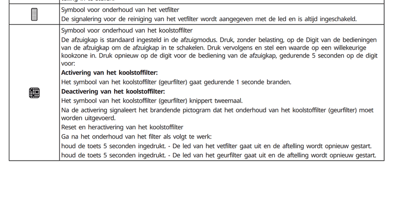

Ik heb ook de Fordelaktig en bij de mijne is dit kennelijk uitgeschakeld, nog nooit een schoonmaak reminder gehad. Bij jou staat het aan en dit zegt de handleiding erover (pagina 130 voor Nederlands):
Ga na het onderhoud van de filters als volgt te werk:
druk 5 seconden op de - toets: de led van het vetfilter gaat uit en de aftelling wordt opnieuw gestart.
druk 5 seconden op de + toets: de led van het geurfilter gaat uit en de aftelling wordt opnieuw gestart.
Bij jou gaat het om het vetfilter, dus je moet 5 seconden op de - knop drukken. Die knop gebruik je normaal gesproken in om de tijdsduur te reduceren, maar je moet hem nu dus 5 seconden ingedrukt houden.

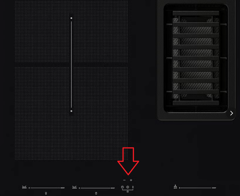

Dank voor je antwoord. Maar dat is dus ook het probleem. Ik kan op het apparaat nergens een - toets vinden. En overigens ook geen + toets. Enig idee waar op de plaat die knop. zit?

Volgens de handleiding zitten de + en - boven de power knop en timer knop...

Dat is wel gek, mijn Fordelaktig heeft dat wel om de timer mee aan te passen. Maar die van mij is een jaar of 6 oud, misschien zijn er nu aangepaste versies in omloop? Maak anders eens wat foto's van je kookplaat. Bij mij ziet het er zo uit:
Afbeeldingslocatie: https://tweakers.net/i/z6sKFkULgbFVlnb9ndQaQ255UiM=/800x/filters:strip_exif()/f/image/CcCwoihrQjIA1Ol3eYhTIh7P.png?f=fotoalbum_large

Ah mogelijk heb je de kleinere versie! Die bestaat nu kennelijk ook. Deze dus: https://www.ikea.com/be/nl/p/foerdelaktig-inductiekookplaat-geinteg-afzuigkap-ikea-500-zwart-40515865/
Ik vind de handleiding voor die Fordelaktig variant ook uiterst vaag...
Afbeeldingslocatie: https://tweakers.net/i/sOVRPqrPiC8GVb1-ZbdqJNU8hAo=/800x/filters:strip_exif()/f/image/LtaAzLQeLsVcet40JSzeZbo7.png?f=fotoalbum_largeBetekent dit dat je het brandende filter-symbooltje zelf 5 seconden moet indrukken?
Kan je dat eens proberen?

Dank voor jullie help. Er zit nergens een - of een + toets op deze Fordelaktig, inderdaad de nieuwe versie, een jaar oud. Ik heb al van alles geprobeerd. Ik heb nu de stroom in de kast eraf gehaald voor een reset. Ik heb het net gedaan en moet nu een uur wachten, volgens Ikea kun je er dan zeker van zijn dat hij gereset is. Afwachten dus maar. Ik ga ze morgen maar eens bellen, want het gaat vast nog wel een keer gebeuren.
