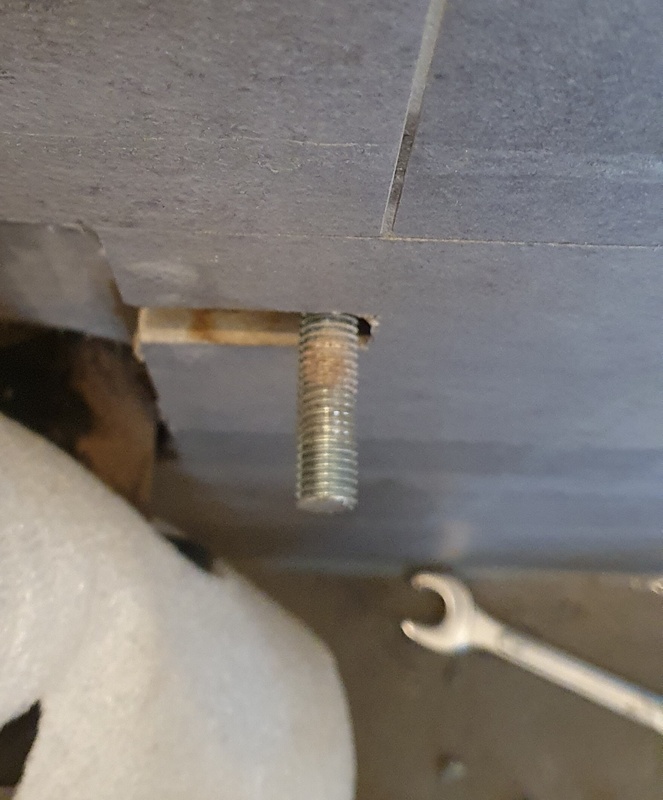

Mijn vraag
Is het mogelijk/verstandig om een draadeinde met een cm of 3 te verlengen door er bijvoorbeeld een stukje op te lassen. Het gaat om een draadeind die volgens mij standaard gebruikt wordt voor alle WC's. Voor een nieuwe WC die ik wilde installeren moeten deze 7,5 cm uitsteken nu steken ze net 4,5 uit.
Normaal gesproken kan je het draadeind volgens mij in en uit draaien naar gelang de lengte die nodig is voor je WC. Volgens mij heeft de installateur in al zijn wijsheid een stuk van het draadeind afgeslepen. Ik geprobeerd het met twee moeren tegen elkaar het verder uit de muur te draaien. Ik kreeg het 1,5 cm verder maar daarna liep het toch echt vast.
Ik heb ook gekeken of het theoretisch mogelijk is hier een stuk aan te lassen (wat ikzelf niet kan). Ik lees dat het wel eens gedaan wordt maar niet of het dan ook gaat om kleine stukjes. Het is namelijk wel het stuk waar alle kracht op komt te staan omdat de bevestigingsmoeren ongeveer een binnenschroefdraad hebben van 3 cm. Deze grijpt dus niet meer aan het orgininele draadeind. Het zou ook zonde zijn als alles er uit moet, het zit er namelijk nog niet zo lang in. De huidige WC is echter dermate van slechte kwaliteit dat we deze wilde vervangen.
Zoals ik het zie heb ik dus drie opties:
  1. Draadeinde erbij lassen
  2. Alles slopen en nieuw inbouwreservoir plaatsen/tegelen/enz.
  3. Huidige situatie behouden maar met een wc die slecht doortrekt.
Ik hoop een beetje dat iemand wellicht een beter idee heeft. Iets wat ikzelf nog kan doen. Optie 1 en 2 ga ik zelf niet aan beginnen dus daar zal ik dan iemand voor moeten vinden die dat gaat doen.
Het is geen hele beste foto, maar ik de WC alweer teruggeplaats, dus maak ook niet zo weer even een nieuwe.

Koppelmoer is de juiste oplossing, maar kun je die draadeinde niet verder uitdraaien? Ik heb toevallig net een WC afgewerkt en daar stak deze aan de achterkant een centimeter of 5 uit zonder dat daar verder iets zat

Ik zou bij de bouwmarkt een draadeind halen van 1 mtr. Daar kun je 2 draadeinden van maken met voldoende lengte.
Bij het zagen van het draadeind wel een moer op het draadeind zetten zodat je de draad op de zaagsnede goed kun houden/krijgen.

Koppelmoeren ertussen, dan een extra stuk draadeind eraan.

Een voor de hand liggende oplossing om een draadeind te verlengen, maar die kopelmoeren passen vast niet in de gaten van de toiletpot.
Of kun je er naderhand geen moer op draaien omdat de koppelmoer te ver uitsteekt.

Met endoscoop van camera al gekeken of het schroefdraad aan de achterkant vrij is?
Als daar geen moer op zit dan is het toch gewoon een kwestie van meer geweld?

Bedankt, allemaal koppelmoer heb ik niet eens bedacht. Dit gaat zeker wel passen. De achterkant is open. Over het einde van het draadeind moet ik een soort moer draaien waar de WC overheen schuift. Dan is het verder alleen een kwestie van een lange imbus gebruiken om het vast te draaien.
Zal het draadeind eerst nog in moeten korten, maar dat is geen probleem.

dat los je op door je draadeind waar de koppelmoer op gaat een stukje in te korten

Zoals je hem een stukje eruit gedraaid hebt, zou ik nu proberen om hem erin te draaien, zodat eventuele andere opties later nog steeds open staan. Voordat je dezelfde fout begaat als de installateur 😉

Zolang je het uiteinde van draadeind in een hoek van 45 graden vijlt, met de braam aan het uiteinde, dus naar het midden gevijld, hoef je echt geen trucjes zoals het zagen door een moer te gebruiken.
Tijdje in de metaal gewerkt en aardig wat draad gesneden volgens de richtlijnen. Die afwerking kan ook prima met de hand 😉

Meestal zit dat draadeind in het frame gedraaid. Kun je niet dit bestaande draadeind eruit draaien en een langer draadeind in het frame draaien?

Uitdraaien of vervangen. Niet met koppelmoeren gaan klooien. Want dat past niet lekker met de plastic bescherming voor de pot.
Je kan nieuwe draadeind zelf inkorten maar je kan ze ook gewoon op maat kopen. Als de oude is ingekort zit er vaak een leiding of een frame in de weg aan de achterzijde.
Mocht het niet los willen zit er vaak Tegellijm of iets op. Of wat roest. Even griptang er op dan moet die los gaan draaien.

Kun je ze er niet verder indraaien ipv inkorten? Net zover dat de halve lengte van de koppelmoer nog uitsteekt.

Meeste potten zijn hol het 1e stuk vanaf waar ze tegen de muur zitten. Koppelmoer is geen geklooi maar een prima oplossing. Als je de draadeindes niet uit t frame kan krijgen zal je wat moeten zonder de hele wand open te maken.

Het is imiddels gelukt. Pot zit aan de muur, lekt niet. Spoelt nu goed en stil door. Dus een hele verbetering tov de oude.
Uiteindelijk toch draadeindes ingekort. Een rond koppelstuk van M12x40 eroverheen. Deze passen namelijk nog tussen de tegels door. Zelf nog draadeindes op maat gemaakt deze weer in de koppelmoer en daarna was het een kwestie van pot er aan en vast draaien.
