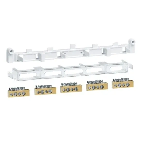

  • Equazor_
  • Laatst online: 08:36
Om de aardlekautomaat te voeden is de gemakkelijkste oplossing om aftakblokjes te plaatsen boven de hoofdschakelaar en van daaruit naar de aardlekautomaat.
daar zat ik ook al aan te denken, ik neem aan dat je de onderstaande bedoelt.Afbeeldingslocatie: https://tweakers.net/i/axbow8njXrly6NMjzbSaPFNLTMI=/fit-in/4920x3264/filters:max_bytes(3145728):no_upscale():strip_exif()/f/image/dPMye6n0Wvm3fRVysISAD9su.webp?f=user_large

Equazor_ schreef op zaterdag 5 september 2026 @ 18:44:
daar zat ik ook al aan te denken, ik neem aan dat je de onderstaande bedoelt.[Afbeelding]
Die zou ook kunnen, maar ik weet niet of deze in een Hager kast passen.
Ik dacht in eerste instantie draden met een harde kern te zien vanaf de hoofdschakelaar, maar bij nader inzien is het waarschijnlijk toch soepel.
Dan zou ik zoals hier al gesuggereerd is "Twin-adereinhulsjes" gebruiken.
Met aftakblokjes bedoelde ik deze
https://www.elektramat.nl...Dj8Cy2fVui5saAjSCEALw_wcB
  • Tommie59
  • Registratie: Augustus 2022
  • Laatst online: 09:27
@Sallander12 Ja die passen in zijn kast, die word vastgemaakt dmv die gaten onderop de verticale steunen van het frame
