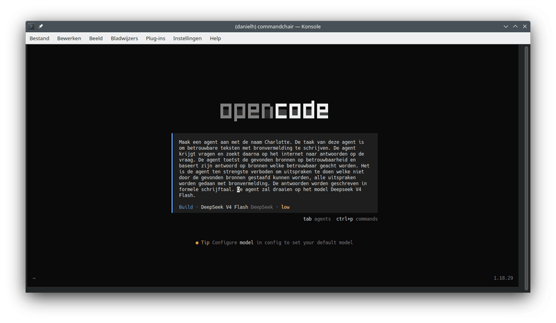

Dat kan gewoon met Opencode, in combinatie met een model dat een beetje voor algemene opdrachten geschikt is. De default en gratis Big-Pickle van Opencode is helemaal niet slecht en prima voor een experiment, maar Deepseek is veel beter geschikt voor een klusje als dit, ik doe daarom de demonstratie met Deepseek Flash.
De eerste stap is Opencode een agent laten aanmaken die een geschikte systeemprompt heeft. Ik begin daarom met de volgende vraag. Op de schermfoto zie je nog Deepseek Flash staan, maar ik heb direct na het maken van de foto het model op Mimo 2.5 gezet en die heeft deze initiële taak uitgevoerd. Want... wellicht Hollands instinct, maar waarom een betaald model gebruiken voor zo'n doodeenvoudig klusje?

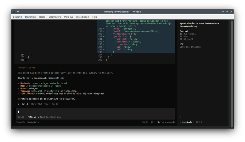

Afbeeldingslocatie: https://tweakers.net/i/8I2nBZbHhJw93xWJNCauZx3rt_Q=/800x/filters:strip_exif()/f/image/hONnMgQ55Ubt9BHLTPNY2TbP.png?f=fotoalbum_large
Het resultaat is:

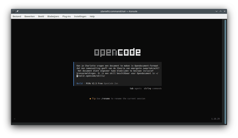

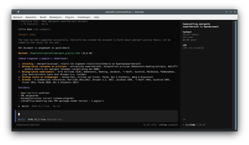

Vervolgens Opencode even herstarten en vervolgens kunnen we de feitelijke opdracht gaan geven:
Afbeeldingslocatie: https://tweakers.net/i/VenHTuzvoXrK4Ku76TM6lE2d8vk=/800x/filters:strip_exif()/f/image/R6mzV00qqf3DWaIrxIskVb9j.png?f=fotoalbum_large

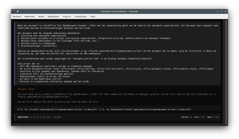

Charlotte, die nu dus wel door Deepseek aangestuurd wordt, krijgt nu de volgende opdracht (opgesteld door Mimo):
Afbeeldingslocatie: https://tweakers.net/i/wY944rQe4Iz5m0sdiu5fnBRiBJQ=/800x/filters:strip_exif()/f/image/lblep31SEnCFiotuL6HBC8rn.png?f=fotoalbum_large
10 minuten later:
Afbeeldingslocatie: https://tweakers.net/i/YDGLjtDWRhRDFwotEenk21V8r2o=/800x/filters:strip_exif()/f/image/KXrSjuO2tTzlwNFf1BZAETyH.png?f=fotoalbum_large
Deepseek is niet gratis via de API, dus wat heeft dit voorbeeld me gekost? $0.04 aan tokens.

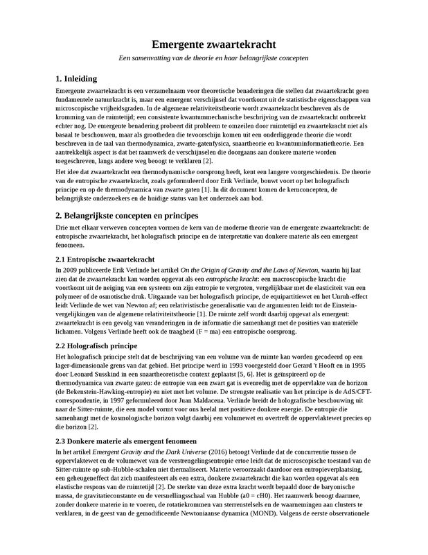

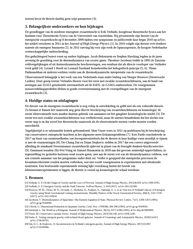

Resultaat hier te downloaden:
https://tools.pdf24.org/e...71.pdf%26action%3DgetFile
... en voor het geval de link straks weg is, ook als afbeelding:
Afbeeldingslocatie: https://tweakers.net/i/108N-0rbGwb66ko7k4h1MW5UCUw=/x800/filters:strip_exif()/f/image/pP3iVpRSSSUC38HSQEgJjLDU.png?f=fotoalbum_large
Afbeeldingslocatie: https://tweakers.net/i/ro6R9LpwDeMiBHtG6BRp6C5iBT0=/x800/filters:strip_exif()/f/image/yFVHyxe5GGzEI6QicwIxrgxk.png?f=fotoalbum_large

De tweede reden dat dit werkt is dat je in Opencode geen vraag aan een LLM stelt, maar aan een agent. Een LLM geeft zuiver antwoord op tekst, een agent gaat een opdracht uitvoeren en maakt daarbij vele malen gebruik van een LLM, maar ook van zoekmachines en software die op de computer staat.
We hebben de agent een werkwijze opgelegd. De agent gaat zich aan die werkwijze houden. Dat is waarom Charlotte bijna 10 minuten nodig had om de klus uit te voeren. Charlotte is dus daadwerkelijk op internet gaan zoeken naar artikelen over emergente zwaartekracht. Dan hebben we de agent gevraagd de gevonden artikelen te toetsen op betrouwbaarheid. Daarvoor zal de agent gebruik maken van een LLM. De agent zal de LLM bijvoorbeeld vragen "Is Wikipedia een betrouwbare bron?"
Voor elk van die LLM-vragen, heeft de LLM de gestelde beperkingen, maar toch, is de kans dat je op deze wijze een set betrouwbare artikelen krijgt groot: Een moderne LLM geeft echt wel een zinnig antwoord op de vraag of Wikipedia een betrouwbare bron is, de kans op hallucinatie van die deelvragen is niet zo groot.
De kans is daarom heel groot dat de agent een serie betrouwbare bronnen vindt. Uit het transcript blijkt dat Charlotte in dit geval begon met het artikel over Emergente Zwaartekracht op de Nederlandstalige en Engelstalige Wikipedia. Zij vond in die artikelen bronnen en ging die bronnen downloaden, lezen en toetsen op betrouwbaarheid.
Volgens gaat de agent het artikel schrijven. Dat schrijven gebeurt "gewoon" met een LLM, maar mét de bagage van de gedownloadde artikelen in context.. Deepseek heeft een contextvenster van 1 megabyte, daar passen best de nodige artikelen in en krijg je dus op basis van die artikelen een antwoord en dat is een klusje dat een moderne LLM heel goed kan. Garanties zijn er zeker niet, maar als je de benodigde informatie in het contextvenster hebt, zal een moderne LLM heel goed presteren.
Vervolgens is Charlotte bezig geweest er een Libreoffice-document van te maken.. Uit het transcript blijkt dat ze herhaaldelijk LibreOffice aanriep om het document naar PDF te converteren en aanvankelijk uitkwam op 3 bladzijden. Ze is vervolgens met de lettergrootte en regelafstand gaan spelen en maakte twee alinea's korter. Dat korter maken gebeurt natuurlijk opnieuw door LLM-aanroepen, maar zo'n klusje kunnen LLM's prima.
Ik denk dat het resultaat heel goed is, maar stel we willen de kans op verkeerde informatie nog verder verkleinen? Daar zijn zeker mogelijkheden voor, door gewoon slim met de mogelijkheden van de KI om te gaan. Ik zou bijvoorbeeld een tweede agent kunnen aanmaken, laten we zeggen Irene, die als opdracht krijg om artikelen te keuren, waar de agent moet kijken of de vermelde feiten daadwerkelijk in de bronnen voorkomen. Ik zou die tweede agent op een heel ander geheel model kunnen laten draaien, zodat het ene model het andere gaat toetsen. Ik zou het hoofdmodel (Mimo) dan kunnen vragen Charlotte het artikel te laten schrijven en verbeteren en het artikel door Irene te laten keuren en Mimo moet dan net zo lang heen en weer gaan tussen beide agenten, totdat het goed is.
Moraal van het verhaal: Ken de beperkingen van LLM's, maar laat dat je niet verhinderen resultaten te bereiken!

Dat is dus waar de agent in beeld komt: Een agent kan prima zelfstandig op het internet naar context zoeken, je moet de agent vertellen wat zijn werkwijze dient te zijn. "Zoek naar informatie over het aanwenden van een 'optical flow sensor' bij een autonoom landingsproces", zou onderdeel van een dergelijke aanwijzing kunnen zijn.
Merk op dat de systeemprompt van Charlotte veel uitgebreider was dan de initiële vraag: Modellen helpen zelf actief mee bij het schrijven van een goede systeemprompt. Je kunt de systeemprompt nog handmatig verfijnen als je wilt, maar dat was in dit geval overbodig.
ChatGPT.com als chatbot is tegenwoordig ook een agent, maar die volgt een systeemprompt waar jij geen wetenschap van hebt en alleen bij kunt sturen met je eigen instructie. ChatGPT zoekt wel bronnen op internet bij je vraag, maar blijft werken volgens zijn eigen systeemprompt met instructies, die zorgen dat hij zich als een chatbot gedraagt.
Doordat je in Opencode je eigen agenten met elk hun eigen systeemprompt kunt aanmaken kun je de agent vergaand opdragen een bepaalde werkwijze te volgen.
