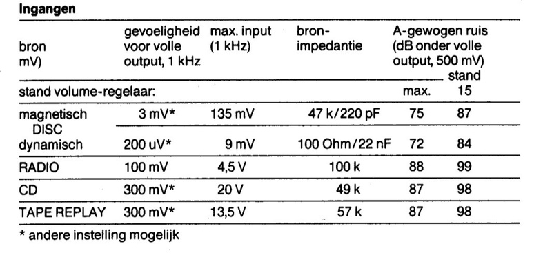

Ik twijfel of ik mijn DAC (Cambridge Audio DAC Magic) aansluit op de Radio of op de CD ingang van mijn Quad voorversterker. En of beiden niet toereikend zijn. Iemand een idee?
De handleiding van de Quad 34 (screenshot zie beneden) heeft het over gevoeligheid maar dat vind ik niet terug in de handleiding van de DAC Magic. De output impedance van de DAC Magic 8s omschreven als "<50ohms" terwijl de handleiding van de Quad 34 spreekt over "100 k" voor de Radio-ingang en over "49 k" voor de CD-ingang. De ingangsspanning lijkt te matchen maar ik vraag me af of dat ook niet andere eenheden zijn. Kortom: hoe moet ik dit lezen?
Overigens is mijn Quad 34 ouder dan de gevonden handleiding: de ingangen zijn nog DIN, dat versnderde in mei 1986. Ik hoop dat er in die tijd geen andere wijzigingen zijn doorgevoerd.

De Cambridge kan max 2,3V brengen aan de ingang van de Quad. Dat zit het dichtst bij de radio ingang, die zou ik dan kiezen.
Qua geluidskwaliteit kan CD ook, zal minder hard kunnen spelen.

Eigenlijk gaat je DAC veel te hard voor de ingang van je 34 (2Volt t.o.v. 0,3Volt). Je zou met weerstanden in je verloopkabeltje een spanningsdeler moeten maken om het niveau goed aan te laten sluiten. Daar zijn op internet genoeg weerstandswaarden voor te vinden als je zoekt op Quad preamp en cd-speler bijvoorbeeld. Zo draai ik zelf met mijn 33 voorversterker ook en dat gaat dan helemaal prima
Ai, 15 jaar geleden had ik dat probleem toen ik de geluidskaart van mijn pc als voorversterker gebruikte op mijn quad 405. Ik vond toen ook een schema voor zo'n schakeling die ik gemaakt had. Ik hoopte daar vanaf te zijn nu ik een voorversterker heb.
Als ik opnieuw Google met die termen dan vind ik dit citaat
[Quote]""Als hij op CD-speler staat, moet ik hem half open zetten om voldoende volume te hebben. Op radio krijg ik hem dan weer niet stil genoeg (dus stand 1 is dan al te luid). De CD-speler is een quad 66, tuner voorlopig een ouwe marantz maar dat moet op termijn een FM4 worden.""[/quote]
Is dat het enige probleem? Ik krijg de ruimte waarin die staat namelijk goed gevuld. Als ik de ingang van de CD-speler gebruik.
