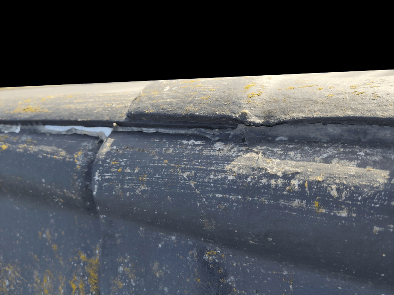

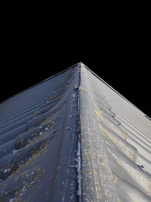

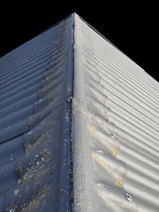

Hoi, hierbij een update (en nieuwe vraag). Ik ben zojuist het dak opgegaan om te kijken wat de staat is van de nok en heb de volgende foto's genomen. Mijn eerste indruk is dat de twee delen niet ver genoeg over elkaar liggen maar ben benieuwd naar jullie mening. En ook wat een mogelijke remedie kan zijn voordat we overgaan tot het plaatsen van nieuwe nokdelen.

  • No Hands
  • Laatst online: 07:32
nee dat hoort anders te zitten volgens mij. alsof ze het afgezaagd hebben
  • grimselman
  • Registratie: Juni 2023
  • Laatst online: 10:22
Die nokstukken liggen nauwelijks op elkaar. Die moeten volledig overlappen. Beetje prutswerk als je het mij vraagt. Ik zou nieuwe nokstukken plaatsen.
  • _Arthur
  • Laatst online: 26-11 21:27
_Arthur
blub
De nokstukken liggen te ver van elkaar af zo te zien om een correcte overlap te verkrijgen. Vermoedelijk konden ze niet hoger gemonteerd worden. Waar het echte probleem dus ligt, is dat de golfplaten zelf niet hoog genoeg zijn doorgetrokken.
Ik zou denk ik de gehele nok demonteren en opmeten of je een nok uit 1 stuk kan monteren. Zoiets als dit: https://www.karwei.nl/ass...art-100-x-42-cm/p/B549123
