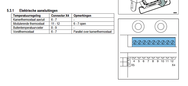

Installatiehandleiding lijkt mij een mooi begin:
Afbeeldingslocatie: https://tweakers.net/i/it6mVCm5L9BxBZWfs8RR1qKGYbw=/800x/filters:strip_exif()/f/image/8gpz2aCenNBxUKYRnwa7EFm3.png?f=fotoalbum_large
https://www.geaskb.nl/wp-...-Kompakt-HRE-88557803.pdf

dank. par. 5.3.1 ken ik. die zegt vorstthermostaat ook op 6,7 parallel. Hier wordt doorverwezen naar par. 10.2, maar daar is geen verdere info over de vorstthermostaat. Ik weet niet hoe de vorsthermostaat parallel moet. Hoe verbind ik parallel?

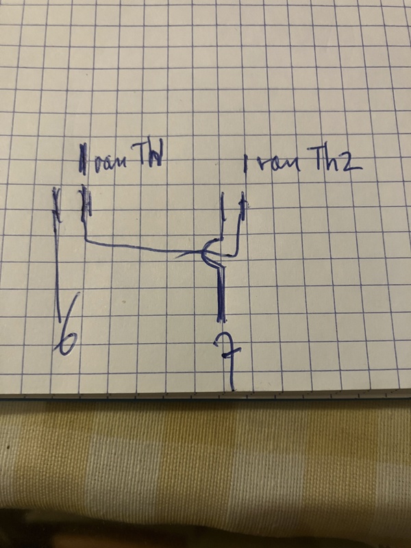

dank, wat wil hier combineren zeggen? Afbeeldingslocatie: https://tweakers.net/i/bVyn6-Eefnu23TSaiQxUBbwoZvg=/x800/filters:strip_icc():strip_exif()/f/image/9eQlJrAkt3rdvxCzbIz4B7Iy.jpg?f=fotoalbum_large

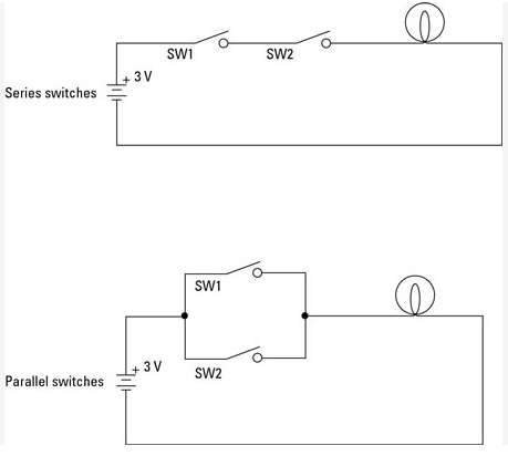

maar dit wil dus gewoon zeggen dat je beide aansluit op rep. 6 en 7! klopt dat?
  • LordSinclair
  • Laatst online: 27-11 15:40
Ja, dat noemen ze parallel. Jouw tekening is meer een soort van serie.
Serie moeten beide thermostaten aan slaan zijn wil de ketel aan slaan.
Parallel moet 1 van beide thermostaten aan slaan zijn wil de ketel aanslaan.
  • LordSinclair
Het verschil visueel:
Afbeeldingslocatie: https://tweakers.net/i/JCdP9R7EVjGtdRJ4YY5qcjB8bZc=/fit-in/4000x4000/filters:no_upscale():strip_exif()/f/image/C6CVGEmkHbblcDzeHSUhHlFj.png?f=user_large
[ Voor 81% gewijzigd door LordSinclair op 03-09-2026 21:39 ]
