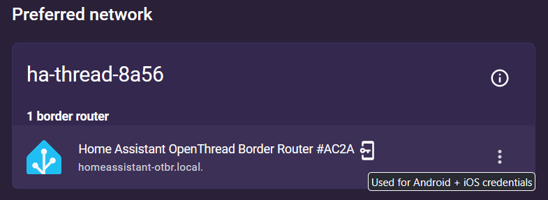

Met betrekking tot de inloggegevens.. ik gebruik zelf alle software in het Engels, juist om troubleshooten makkelijker te maken. Wordt met inlogggevens misschien de credentials bedoeld die Thread in HA moet delen met je companion app op je telefoon?
Heb je in dit scherm een telefoon met sleuteltje achter je TBR staan? Zo ziet het er bij mij uit:
Afbeeldingslocatie: https://tweakers.net/i/cyFOh2I9xrp63_fEbf9HuXdR7ng=/fit-in/4000x4000/filters:no_upscale():strip_exif()/f/image/WlqEbPJu0XtHvkNWyWB9YxMO.png?f=user_large
Zo niet, dan kan je volgens mij door te klikken op die 3 puntjes alsnog de credentials met de companion app delen.

Bij Apparaten en Diensten heb ik staan
- Matter
- OTBR (met 1 automatisch aangemaakte integratie aanwezig)
- Thread met het voorkeursnetwerk zoals in de afbeelding (ander 4 laatste natuurlijk)
Bij APPS
- Matter Server
- Open Thread Border Router (Netwerk versie)
Als ik in de Companion App Sync dan gaat het goed. De App en HA gebruiken dus hetzelfde Thread voorkeursnetwerk.
Bij Thread onder Voorkeursnetwerk staat het juiste netwerk - met sleutel, daaronder staat weer de Google Nest, en daaronder staat de optie om "Aanmeldgegevens naar Home Assistant sturen". En dat werkte wel toen de app op de telefoon de voorkeur had voor de Google Nest, en de HAOS de voorkeur had voor de Ultima 3. Op dit moment krijg ik daar de melding "Je hebt geen referenties om te importeren". En eigenlijk is dat ook wel goed, want dat betekend dat er geen ander Thread netwerk actief is.
