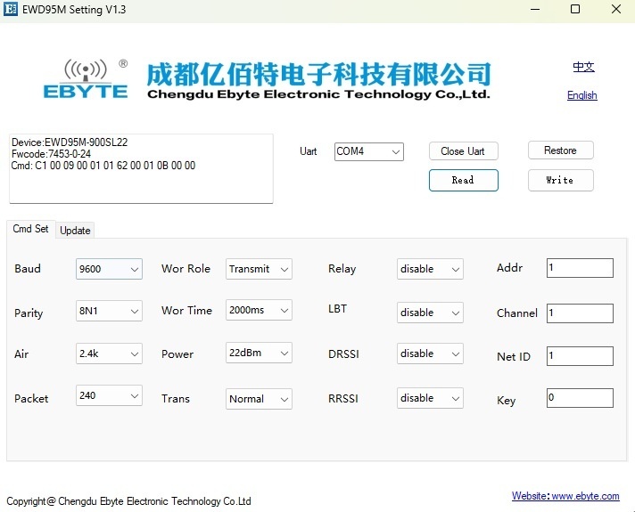

Echter ik wou geen kabel trekken naar de schuur en omdat er gebruik gemaakt wordt van rs485 heb ik twee Ebyte modules aangeschaft (type EDW95M-900SL22P).
Deze heb ik via de computer ingeleerd met de volgende parameters:
Waarbij dit de module is bij de meter, en de module bij de omvormer heb ik op addr 2 gezet.
Afbeeldingslocatie: https://tweakers.net/i/wduePzjCuJwKf1fnlCRnaHlL5wY=/fit-in/4920x3264/filters:max_bytes(3145728):no_upscale():strip_icc():strip_exif()/f/image/NJwRVublPIDYBAJ4VQk772IE.jpg?f=user_large
Ik heb de Ebytes in transparent mode staan (M0 uit en M1 uit)
Nu knippert het R/T lampje bij de omvormer wel, maar volgens mij is er geen connectie met de module in de meterkast, want daar knippert niks.

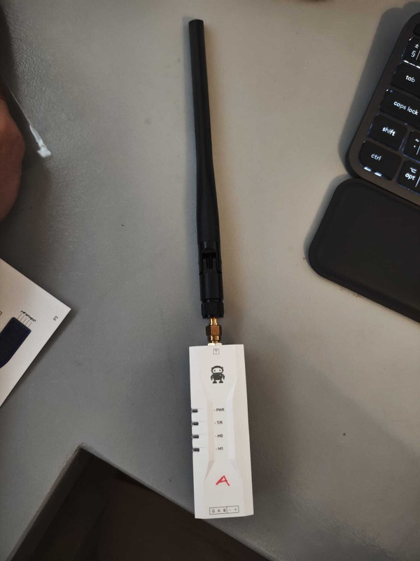

Ik heb nu twee wifi antennes op de ebytes aangesloten. Of moet dit een speciale antenne zijn voor 900mhz?
Afbeeldingslocatie: https://tweakers.net/i/nwjj0s-G-FoRh3srzSabV06vZ5o=/x800/filters:strip_icc():strip_exif()/f/image/6pMle2jESQHGrYwh2bQh1dKh.jpg?f=fotoalbum_large

Vandaag heb ik twee 900mhz antennes gebruikt om te kijken of het aan de antennes lag, maar daar lijkt het ook niet op. de omvormer praat wel met de module, want daar knippert t/r van, maar van de module in de meterkast knippert niks...
Mocht iemand nog tips of een suggestie hebben dan hoor ik het graag!
