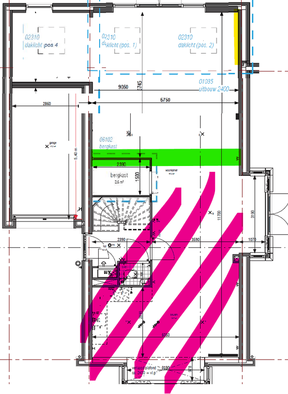

Indeling:
  • Het is een grote ruimte, geen muren, kamers of scheidingswanden op de BG.
  • De plaatsing van de Airco wil ik doen bij de gele balk.
  • De gele balk tot aan de groene rand is de woonkamer. De rest vind ik minder interessant om te koelen. Ik begrijp bij een open ruimte dat er geen groen lijn is, zoals op de tekening.
  • De oppervlakte van de BG grond exclusief berging en de gang is circa 85 m2.
  • Hoogte tot plafond is ongeveer 255 cm.
  • De bovenkant van de tekening is het westen, links het zuiden, rechts het noorden.

Afbeeldingslocatie: https://tweakers.net/i/s7P-3Ykiz4ozlE64ekQO_0dtwg0=/x800/filters:strip_exif()/f/image/pvMj9DzlrFeDPqJ9UiPh2WlO.png?f=fotoalbum_large

Wel is de plaatsing op je tekening erg ongunstig want in het gearceerde deel krijg je vrijwel geen luchtstroom door de airco.

Ja de plaatsing snap ik inderdaad. Het gearceerde deel vind ik dan minder belangrijk. Juist tot aan de groene streep vind ik belangrijker dat het daar wat koeler is, dan in het gearceerde gedeelte. Maar goed, het is een open ruimte, en geen afgesloten gedeelte. Ging me meer om aan te geven waar ik vind dat het koeler moet worden.

Airco-installateur hier: Deze ruimte moet zeker voldoende te koelen en te verwarmen zijn met een 5 kW unit. Dat de berekeningen en de adviezen van de installateurs die je over de vloer hebt gehad hoger uitkomen qua vermogen heeft vooral te maken met levensduur en geluidsproductie van de installatie. Een airco die te licht bemeten is moet vaak op z'n tenen lopen om het koel te krijgen, en dat kan effect hebben op de levensduur en zeker op de geluidsproductie van de buitenunit.
Maar daarin wordt door installateurs nogal eens doorgeschoten. Wellicht uit gemak, uit winstoogmerk of uit angst voor klachten van de klant of zijn buren (en dan moeten terugkomen).
Deze ruimte beschouwende, met prima isolatie en geen grote raampartij op het zuiden, dan is een 5 kW echt wel een prima keuze. Die gaat het zeker niet te zwaar krijgen en geen lawaai maken.
Een 3,5 kW zoals ergens hierboven voorgesteld zou ik niet aanraden. Je krijgt de ruimte er uiteindelijk wel mee koel, maar de unit zal erg hard moeten werken en daardoor juist meer geluid produceren dan de 5 kW. Het is daarnaast een misvatting dat een zwaardere unit meer energie verbruikt. Het gaat uiteindelijk gewoon om het koelvermogen (en het bijbehorende elektrisch vermogen) dat benodigd is om de ruimte op de gewenste temperatuur te houden en dat is voor een 3,5 of een 5,0 niet verschillend. De 5,0 weet het alleen eenvoudiger te leveren.
Dank voor je uitgebreide antwoord. Mijn intentie was ook om minimaal 5 kW op te hangen. Het lawaai element had ik even niet aan gedacht, dus goed dat het door jou en andere is gezegd.
  • mackd636
  • Laatst online: 02-11 10:44
FreddyFish schreef op woensdag 2 september 2026 @ 23:32:
Nog een vraag, omdat ik niet weet of het belangrijk is. Ik heb een WTW. En helpt die dan juist mee of tegen als de airco zal draaien?
  • ASW1
  • Laatst online: 28-11 22:28
Het is een woning uit 2019, waarom krijg ik het idee dat airco-installateurs nooit van warmte/koudeverliesberekeningen hebben gehoord? Zoals @Technician- ook al aangaf als je hier een warmtepomp zou installeren voor de gehele woning dan kom je vrijwel zeker op 5 kW of minder uit.
Als je zoals hier alleen maar een deel van de BG wilt klimatiseren en zonder veel zoninstraling dan is 5 kW overkill.
Ja, als je binnen een uur van 30 naar 20 graden zou willen koelen dan is 5 kW beter maar wie zou dat willen.
  • Fr33z
  • Laatst online: 09:47
ASW1 schreef op donderdag 3 september 2026 @ 09:00:
dat hebben ze niet inderdaad. Men doet vaak gewoon "vierkante meters plafondhoogte = kuubs" --> vermenigvuldigen met bijv 85 W/m3 en tadaa --> vermogen
Alleen gaat dat uit van bizarre opwarmtoeslagen en terug kunnen koelen naar standje vriesvak als het buiten 35C is. Maar het is ook lastig om per klant in te schatten of ze het prima vinden de airco de hele dag te laten pruttelen om op 23C uit te komen of dat iemand wil dat het in een uurtje naar 20C gaat als hij/zij thuiskomt. Bij dat tweede wil je geen gezeik van "hij doet het niet, gaat te langzaam etc" En een grotere unit is niet heel veel duurder dus uit zekerheid biedt men dat dan maar aan.
  • mackd636
Fr33z schreef op donderdag 3 september 2026 @ 09:12:
Zo gaat het inderdaad.
Beide installateurs hebben naar de ruimte gekregen en hebben op basis daarvan gezegd, 5 kW is niet goed genoeg. Er is niet gevraagd naar, isolatie er zijn geen berekeningen gemaakt, gewoon snel even gekeken en binnen 20 minuten waren ze eruit.
Ook al leg ik duidelijk mijn wens uit dat 23 a 24 graden voldoende is om te koelen en dat ding de hele dag aan kan staan. Dus vandaar mijn topic hier en top dat jullie met reacties en voorbeelden komen!
  • Technician-
  • Laatst online: 09:50
Ik las nog niet van de zoninstraling door glaskoepels raampartijen zonder zonwering.
Ik zou als installateur de klant verplichten iets van buitenzonwering of schaduwdoek aan te brengen. En dan een 3,5kW aanbieden. Ook deze gaan na een uur draaien terugmoduleren eenmaal de lucht afgekoeld, in een modern huis met zonwering kan de warmtelast niet hoger zijn dan 2,9kW heb ik berekend op die ruimte.
Nou is een 5kW ophangen ook geen grootnadeel, dus je moet het zelf weten.
Adviseur FixClima
  • Gieliovd520
  • Laatst online: 10:28
Qua isolatie, volume ruimte etc. zou een 3,5 prima volstaan. Zeker met juist gebruik.
Waarom wij in deze situatie toch een 5,0 zouden aanbieden is puur omdat 99% van de klanten niet wil nadenken en dat ding wil aanzetten en 10 minuten later comfortabel wil zitten. Opeens willen ze toch écht verwarmen en dan gaat hij elke 45 minuten "uit" en worden we gebeld (defrost). Daarnaast inderdaad gebrekkige zonwering, toch de deur open, apparatuur in huis...
Afhankelijk van merk/type is een 5,0 ook fysiek groter en hoeft minder hard te werken om zijn vermogen de ruimte in te brengen. Waar de 3,5 dan op fan 3 moet en best wel werken (geluid), kan de 5,0 op fan 2 blijven en wat rustiger draaien.
Dus mijn advies: neem die 5,0. Zoals hierboven, er is geen groot nadeel te bedenken. Initiële aanschaf iets duurder, maar gewoon de beste keuze.
PS. kijk goed naar modulatiebereik. Een goede unit vandaag de dag moduleert voor een 3,5 en een 5,0 gewoon voldoende terug.
[ Voor 7% gewijzigd door Gieliovd520 op 03-09-2026 09:45 ]

mackd636 schreef op woensdag 2 september 2026 @ 22:40:
Ja die dakramen laten wel zon door. Daar heb ik nog geen zonwering in hangen, zoiets als plissegordijn. Dat zou klein beetje mee kunnen helpen inderdaad. Wil ik ook nog doen, maar staat nu niet in de planning. Inderdaad, vrijwel geen obstakels. Alleen de blaasrichting is dan veelal naar voren en niet de rest van de woning in lijkt me.
Om je wat perspectief te geven: Het vermogen van zonlicht kan oplopen tot 1kW/m². In Nederland is het misschien iets minder, maar zeker in de zomer zo 0.8kW/m². Ik weet niet hoe groot je dakramen zijn, maar zeg even 1x1 meter, 3 stuks, dan heb je het over 2.4kW. Leg daar (aan de buitenkant) een doek oid voor, en je hoeft 2.4 kW minder weg te koelen. Dat scheelt niet "een klein beetje".
Gordijnen aan de binnenkant doen maar weinig, want dan komt die warmte op je gordijn ipv op de vloer, maar nog steeds in je kamer.

mackd636 schreef op donderdag 3 september 2026 @ 08:55:
Dat is harstikke belangrijk en heeft alleen maar positieve kanten. Wanneer het buiten warmer is dan binnen dan doet de WTW zijn werk, zodra het buiten koeler is (in de nacht) gaat hij via de bypass en heb je directe ventilatie van koele lucht.
Op een warme zomerdag geeft die WTW zomaar een verschil van 0,5kW minder opwarming.
Zoninstraling blijft hoe dan ook voor de meeste woningen de dominante factor qua opwarming.

  • Toen maar uitgelegd wat de situatie is, wat we verwachten en wat we willen.
  • Enfin, aangegeven wat mijn shortlist is en dat het 5 kW moet worden. Installateur geeft aan op de offerte dat de opstelling op verzoek van de klant is en niet is geadviseeerd door hun.
Nu wachten op de offertes.
  • mackd636
Laatste UPDATE:
Mijn keuze is gevallen op Toshiba Shorai Curve 2026 5 kW.
3e installateur:
  • Toshiba RAS-18P2AVSG
  • RAS-B18P2KVSG
  • EUR 4660 (installatie, configuratie, elektra)
4e installateur:
  • Zelfde als hierboven m.u.v. elektra EUR 4200,-
