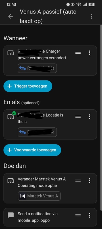

Ik gebruik ook Home Assistant. Als mijn auto (Tesla) thuis is en actief aan het laden is, schakelt Home Assistant mijn thuisbatterij (Marstek) af. Zodra ik de laadsessie stop schakelt Home Assistant mijn thuisbatterij weer gewoon aan op de NOM modus.
Het had wat makkelijker gekund als ik mijn thuislader kon uitlezen in HA, maar helaas.
Onderstaand mijn automatisering voor het afschakelen van de batterij zodra de auto begint te laden:Afbeeldingslocatie: https://tweakers.net/i/0KTgHq8cbQ_ht92-RjMX7BIYRVU=/x800/filters:strip_icc():strip_exif()/f/image/AaVjwmjfPoF3u5RymMgMlEMe.jpg?f=fotoalbum_large
