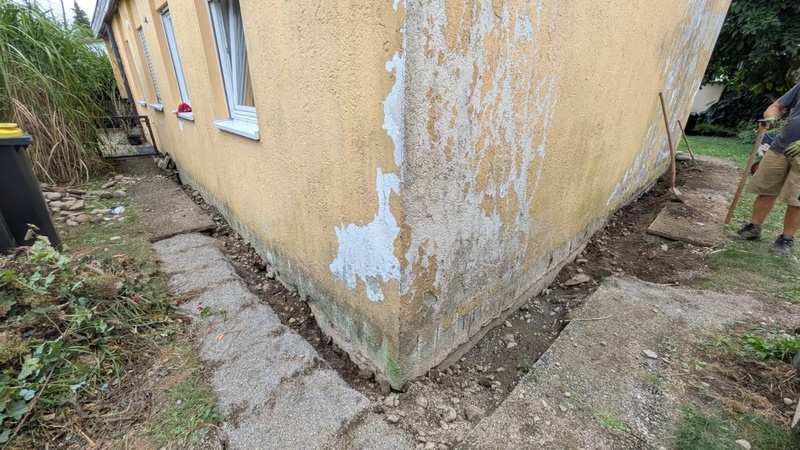

Ik ben op zoek naar advies over een vochtprobleem aan mijn gevel. Inmiddels heb ik ongeveer vijf à zes verschillende experts laten kijken, maar iedereen komt eigenlijk met een andere mogelijke oorzaak en oplossing. Daardoor zie ik door de bomen het bos niet meer.
De gevel is zowel aan de buitenzijde als aan de binnenzijde vochtig. Een aantal heeft aangegeven dat het waarschijnlijk om optrekkend vocht gaat, terwijl andere zeggen dat dit niet kan omdat het op een betonnen constructie staat waar geen capilaire werking kan plaats vinden. (ik sta op staal)
Om in ieder geval een mogelijke vochtbron aan de buitenzijde weg te nemen, heb ik inmiddels de vochtige aarde die langdurig tegen de gevel lag volledig weggehaald. Ik heb de grond uitgegraven, waardoor er nu een lange sleuf/geul langs de gevel ligt en de aarde niet meer rechtstreeks tegen de muur staat.
Mijn plan was om vervolgens het gedeelte van de gevel dat onder het maaiveld zit in te smeren met Remmers MB 2K. Mijn gedachte daarachter is dat dit het binnendringen van nieuw vocht vanuit de grond moet beperken, terwijl het bestaande vocht in de muur nog kan uitdampen.
Daarnaast hebben meerdere mensen geadviseerd om de gevel te injecteren tegen optrekkend vocht. Opvallend daarbij is dat zij allemaal aangeven dat dit aan de binnenzijde moet gebeuren en dat injecteren vanaf de buitenzijde weinig zin zou hebben.
Ik vraag me daarom vooral af wat volgens jullie de meest logische aanpak is.
Is dit inderdaad waarschijnlijk optrekkend vocht, ondanks de betonnen constructie onder de bakstenen? Of zijn er andere oorzaken waar ik naar zou moeten kijken, bijvoorbeeld vocht dat via de gevel, maaiveldhoogte, voegen, een aansluiting of een andere constructieve route binnendringt?
En is het verstandig om de gevel aan de buitenzijde onder het maaiveld met MB 2K af te dichten, of kan ik daarmee juist problemen creëren doordat het vocht niet meer goed uit de constructie kan?
Foto's van de gevel en de huidige situatie heb ik toegevoegd.

No Hands schreef op dinsdag 1 september 2026 @ 21:35:
die 4 rechtopstaande stenen zijn standaard spouwventilatie. die lijken hier ver onder het maaiveld te zitten. is je pad zo vaak opgehoogd?
Correct, maar ook het huis is wat verzakt ;) Ik vermoed dus een combinatie!

0re0 schreef op woensdag 2 september 2026 @ 09:24:
Dat heb ik dus ook gedaan. Heb opnieuw gevoegd onder het maaiveld.
Maar gezien de muren al tientallen jaren nat zijn, zal dit niet even drogen in enkele maanden :(
Op de foto's zie dat de buren grind naast het pad hebben. Hebben zij ook last van vocht in de muren? Zo nee: kijk eens of een grindkoffer (zoals bij de buren) zin heeft om het vocht te verminderen.
Je geeft aan dat je vochtige aarde weggehaald hebt. Deze laag weghalen helpt niets. Je moet zorgen dat de (onder)grond kan drogen. Dus zorgen dat het water de grond in kan trekken. Dan is een diepere sleuf met grind beter. Eventueel onderin de grindkoffer een drainagebuis die naar een sloot of greppel gaat, dan raak je het water kwijt. Door het toepassen van grind zal de boel niet zo snel dicht raken in tegenstelling tot grond.

RonnieKo schreef op woensdag 2 september 2026 @ 09:47:
Ik ben ook van plan om dat te doen. Er komt een diep grindbed in de sleuf te liggen. Maar ik wil de muur ook insmeren met een middel dat ervoor zorgt dat deze geen vocht meer kan absorberen. Vandaar dat ik naar het middel van Remmers neig.

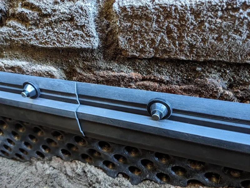

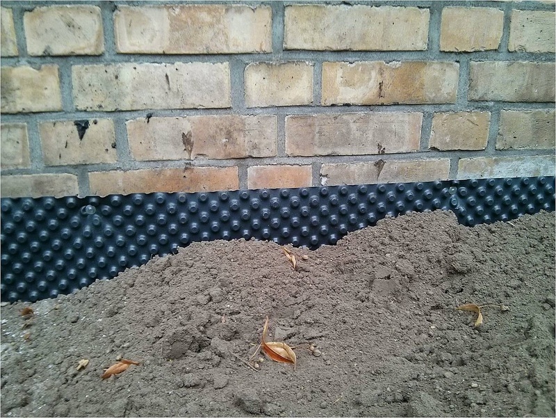

Ons huis:
Afbeeldingslocatie: https://tweakers.net/i/K1BEEuHMM0ibMtwhqyOXo8qz60c=/800x/filters:strip_icc():strip_exif()/f/image/qN6HxxS9rxN529XgeW0MvRZx.jpg?f=fotoalbum_large
Noppenfolie (gegoogelt) Afbeeldingslocatie: https://tweakers.net/i/bY4wXNIxlJ8x9dwrBH58T3dUT_g=/800x/filters:strip_icc():strip_exif()/f/image/jtJDy7lcwvMwaOarOHJGqUXE.jpg?f=fotoalbum_large

Let op dat je de noppenfolie met strips echt vast monteert zodat er geen vocht weer achter kan kruipen. Dat detail is kritisch.
Afbeeldingslocatie: https://tweakers.net/i/Hry08PC6zL95qD0pKSDqo0NoJLA=/800x/filters:strip_exif()/f/image/9LL4yErOut3S1TPwrPdEyAId.webp?f=fotoalbum_large
https://meereco.nl/vocht/...door-gebruik-noppenfolie/

Dan zou je toch eerder aan een loodslab denken. Wat ik op jouw foto zie kan nog steeds vocht achter
  • djluc
  • Laatst online: 28-11 13:09
pentaw1nz schreef op donderdag 3 september 2026 @ 09:29:
Afhankelijk van de uitvoering zit er vaak een rubber strip achter of kit je ze vast. Loodslabbe weet ik niet op grond niveau. Je moet sowieso opletten met de spouwmuurventilatie.
Als je het stucwerk wat uitstekend hebt en je ze daar een goed druip profiel onder vangt het sowieso niet veel direct water meer uiteraard.

Het moet andersom gemonteerd worden: met de noppen naar de muur.

Denman_ schreef op donderdag 3 september 2026 @ 10:07:
Scherp dat klopt.

Goed gezien, Zuid Duitsland. Het is inderdaad steens met pleisterwerk.
Bedankt voor de tipt wat betreft de noppenfolie, ik ga even infomeren of ze het vastzetten en opletten hoe om ze het monteren.
