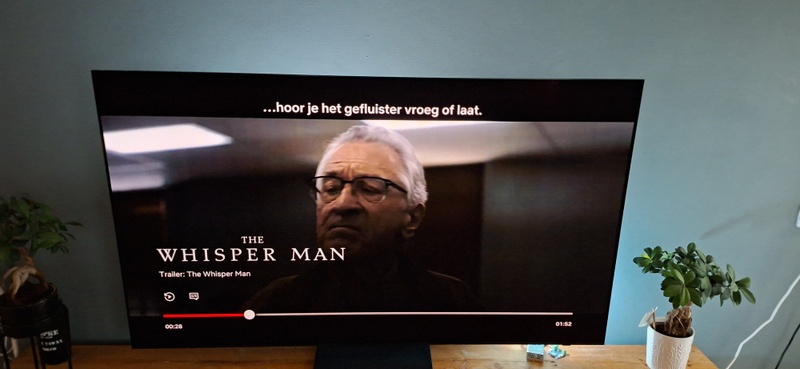

Ik heb nu dit even bekeken en ziet er veelbelovend uit, maar werkt het ook met beveiligde content? Als je bv. netflix streamt, kan het scherm dan alsnog gecaptured worden zodat het werkt?

Erwin537 schreef op dinsdag 1 september 2026 @ 17:00:
Ik heb ooit ook met hyperion ambilight opgezet, maar het was toch altijd een beetje houtje-touwtje met een splitter e.d.
Zeker, ook met Netflix werkt het!
Afbeeldingslocatie: https://tweakers.net/i/E4ts_wsYmTTYB7AdcgPEo9J7yWc=/800x/filters:strip_icc():strip_exif()/f/image/z1uzgIJ8XoWmFXP90htpbyXZ.jpg?f=fotoalbum_large
HyperTizen maakt gebruik van native C-functies binnen Samsung's /usr/lib/libvideoenhance.so. Om de kleur van pixels in het beeld te meten. Ik vermoed dat daarom DRM protected media geen probleem is.
