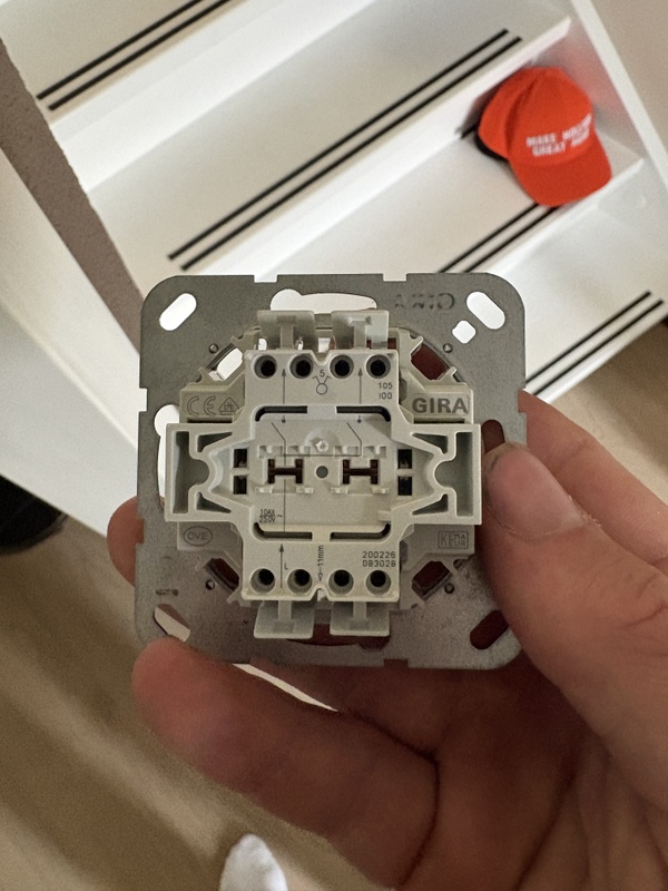

Oude Gira schakelaar moet omgebouwd worden naar een nieuwe schakelaar. (Dubbele wip)

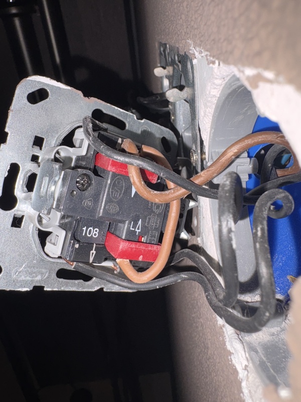

Situatie: Binnenkomende Fase, hiernaast een lus van Fase naar de andere kant. Lamp 1: heeft een schakel draad vanuit een andere schakelaar (constante spanning) en schakel draad naar de lamp. Lamp 2: heeft 1 schakel draad richting de lamp. Hoe sluit ik deze correct aan en is de lus overbodig?

  • SMSfreakie
je oude schakelaar is een zgn dubbele wisselschakelaar... en je nieuwe is een "serie" schakelaar
EAN: 4010337038979 zou de juiste schakelaar moeten zijn :-)
en als je het net weer zo aansluit als met de oude schakelaar zou het netjes moeten werken
