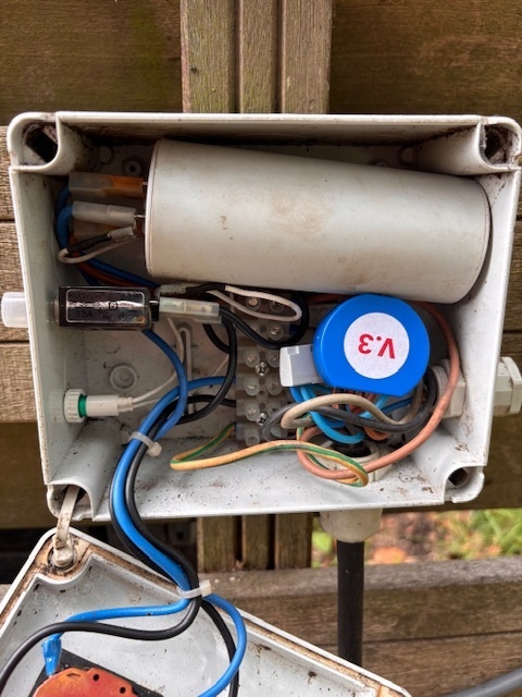

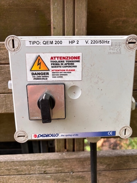

ik wil mijn bronpomp voorzien van een shelly schakelaar om zo te zorgen dat ik niet steeds heen en weer hoef te lopen als ik de pomp uit wil zetten. Nu zit er bij mijn bronpomp een schakelkast waar de Shelly inpast.

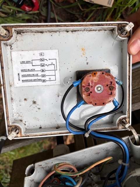

ik zat alleen even te kijken hoe nu aan te sluiten. De schakelaar schakelt namelijk de nul en de fase, terwijl de Shelly er maar 1 kan schakelen. Nu heb ik de Shelly voor de schakelaar gezet en moet zowel de shelly als de schakelaar op aan staan wil het werken. Liever heb ik dat de schakelaar op de shelly aansluit, zodat ik de schakelaar en de shelly kan gebruiken voor aan en uit.
- is het een probleem dat ik dan de nul niet meer schakel?
- De pomp gebruikt ongeveer 6a, dus zo’n 1300 watt. Is dat een probleem voor de Shelly om dat een lange tijd te ondersteunen?
Alternatief is namelijk om een magneetschakelaar er tussen te zetten. Nadeel is dat ik dan een nieuw kastje moet plaatsen, want ik denk niet dat in de huidige alles past.

Zo te zien heeft je motor een enorme condensator ervoor zitten om de draaistroom van de enkel fase motor te ondersteunen, hierdoor zal een 1300W motor kort in de start 5 tot 8 keer de nominale waarde in Amperes gebruiken. Of je Shelly dat kan hebben betwijfel ik ten zeerste, je kunt het beste een contactorr gebruiken om de stroom af en aan te schakelen en de contactor schakelen door 230V erop te zetten met de shelly.

1500 watt zwembadpomp op een shelly hier
Wel een pro model, maar geen problemen.
Zitten nog 2 pompen op, een 1000watt voor het zwembad en een 600 watt dompelpomp.
De 2 zwembadpompen hebben een condesator, welke en hoe zwaar geen idee.
Mijn idee zou aansluiten zonder de schakelaar opeen shelly pro model.
En dan de schakelaar op de shelly..
Dan is het op afstand te beheren, en op lokatie via de schakelaar

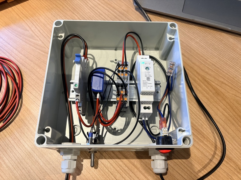

Als ik zo’n kroonsteentje zie en hoe vol je kast zit, zou je toch prima voor een paar tientjes een iets grotere kunnen kopen met een DIN railtje, daar kun je dan je Shelly (in een houdertje), rijgklemmen en een relais opzetten.
Ik heb net dit in elkaar gezet:

Verdicampo schreef op dinsdag 8 september 2026 @ 21:47:
Dat ziet er netjes uit, waar heb je de doos gekocht?
☀️ 8730 Wp | 🔋 Zendure Solarflow 800+ |🌡️ Stiebel Eltron WPL 15 ACS, HM Trend | Home Assistant
  • Verdicampo
  • Laatst online: 20:50
manusjevanalles schreef op dinsdag 8 september 2026 @ 21:52:
Bij Conrad, niet goedkoop en ook niet ideaal dat het uit Duitsland moet komen met GLS ( :X ) maar wel heel veel keus (te veel). Het is een spelsberg doos uit de TK PS serie:
https://www.conrad.nl/nl/search.html?search=spelsberg+tk+ps
Toevallig paste de verlichte schakelaar ook nog eens precies in een M20 gat. Wacht nog op een beugeltje voor de Shelly en die ene wago wordt nog vervangen door een rijgklem.
