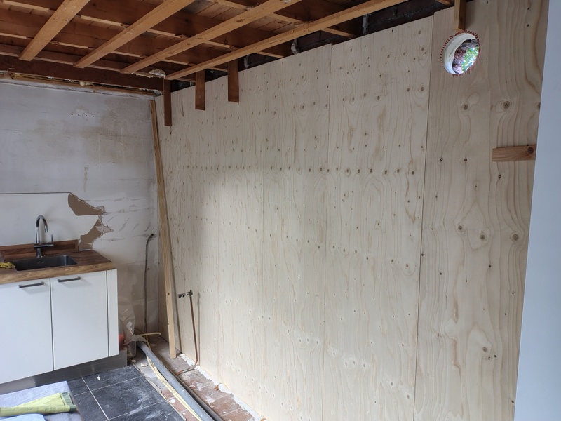

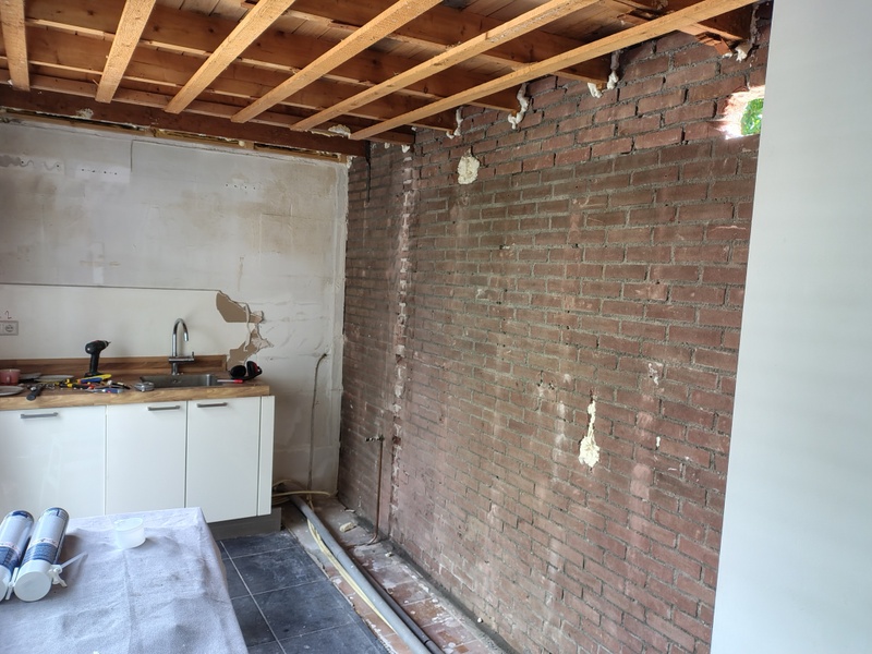

  • Cobb
  • Laatst online: 09:06
We zijn begonnen. De lange muur is goed recht, zonder uit te lijnen stonden de platen waterpas. Ook is de muur recht, uitgeprobeerd met een 2500 gipsplaat als stand in voor het keuken blad. Het kleine muurtje loopt iets naar buiten, maar daar komen hoge kasten in de hoek (waar je een deel oude keuken ziet staan).
De gelige vlek (op de witte muur) is oude schimmel, dat is al opgelost met isolatie aan de achterzijde in het fietsenhok.
Afbeeldingslocatie: https://tweakers.net/i/ohJNUmK5AQfvC1EbadTUUOgDCpM=/800x/filters:strip_icc():strip_exif()/f/image/MCW6gQ53wJ2GHdMvM03aQk8n.jpg?f=fotoalbum_large
Afbeeldingslocatie: https://tweakers.net/i/vWPqvIcHxLUKoWPYBjUBqelVqx4=/800x/filters:strip_icc():strip_exif()/f/image/uKamkN3UOLyGkbpZ2jNvLgZh.jpg?f=fotoalbum_large
