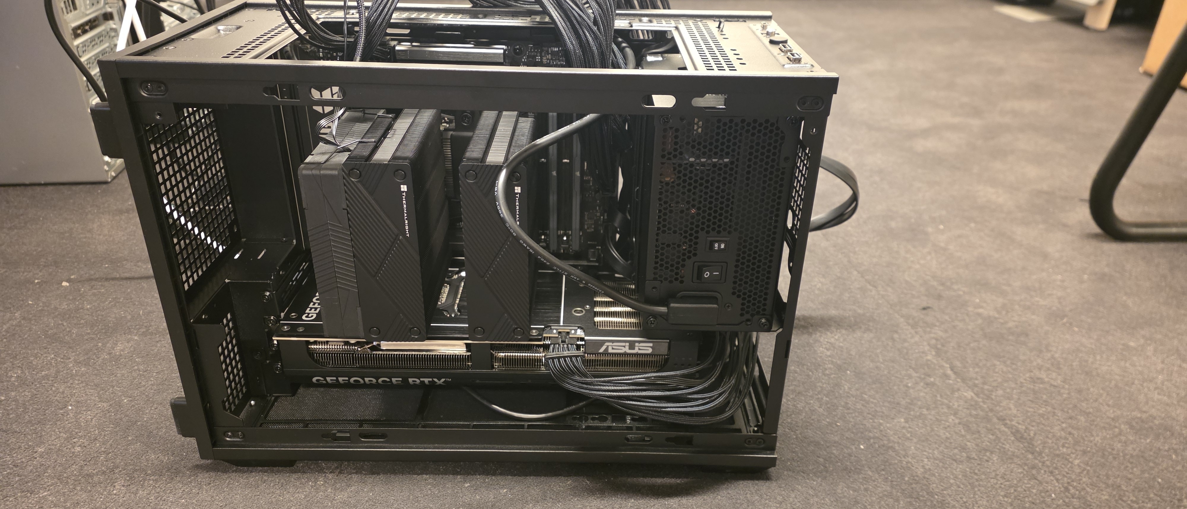

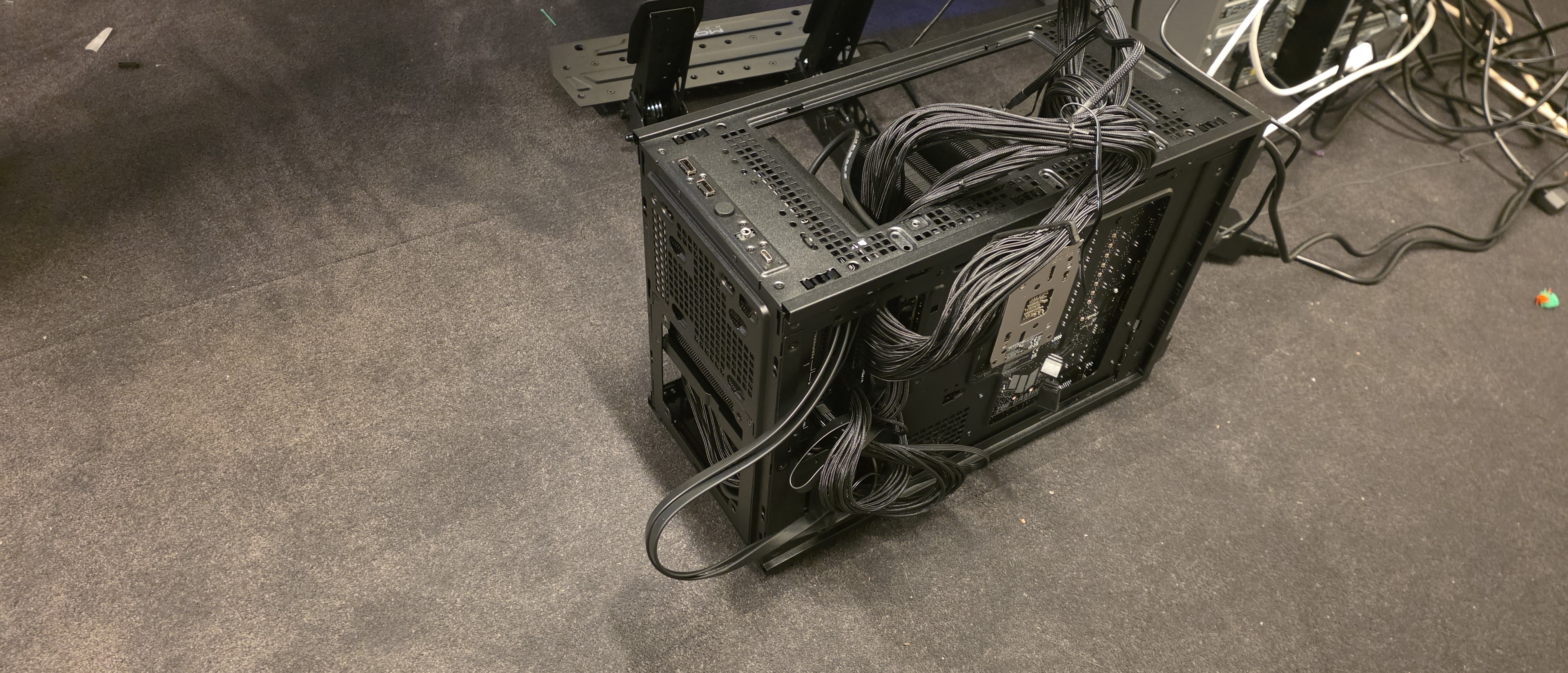

Goede nieuws: Juiste moederbord is binnen, PC staat in elkaar en draait als een zonnetje.
Slechte nieuws?
Afbeeldingslocatie: https://tweakers.net/i/M63GP6RO12XyH2VOxO-Q7DJONHM=/fit-in/4920x3264/filters:max_bytes(3145728):no_upscale():strip_icc():strip_exif()/f/image/1qjz9JWGzLnKvspTReWEdDfi.jpg?f=user_large Afbeeldingslocatie: https://tweakers.net/i/DmRjcaus2p_VHE4fubO9XOa9LB8=/fit-in/4920x3264/filters:max_bytes(3145728):no_upscale():strip_icc():strip_exif()/f/image/3CBrqBDS2Ry75xKrMOEKtWOt.jpg?f=user_large
Die kabels ga ik er dus nooit weggewerkt krijgen :X
Vooral de voedingskabel naar het moederbord is wel echt lang :o (vooral ook omdat bij deze combinatie van PSU en Moederbord ik aan 10cm al genoeg had gehad)
Op de onderste foto mist de rechter CPU fan nog, met deze er op was er helemaal geen plaats meer om ergens bij te kunnen.
Jammer, toch maar eens iets grotere behuizing bestellen nog denk ik.
Of kan ik ergens kortere kabels bestellen dat het wél in deze kast gaat passen?

  • Apart
  • Laatst online: 21-11 12:13
Met deze behuizingen is het altijd een kunst om de kabels weg te werken. Dit kost tijd en moeite.
Ik zou de voeding omruilen naar een SFX als je per se de behuizing wil behouden, bijvoorbeeld de uitvoering: Lian Li SP-V2, 850 watt, Zwart.
[ Voor 17% gewijzigd door Apart op 04-09-2026 09:17 ]
  • Polyprobatos
  • Registratie: Maart 2017
  • Laatst online: 11:37
MaD_co schreef op vrijdag 4 september 2026 @ 07:11:
Ik wilde zelf ook met deze behuizing bouwen, maar heb dat uiteindelijk niet gedaan, precies om deze reden.
De non-XL North is een heel goed, kwalitatief beter en niet eens heel veel groter alternatief: uitvoering: Fractal Design North - Mesh Charcoal Black
Idealiter wil je dan echter ook geen mATX mobo meer, maar het kán wel.
  • Woezik
  • Laatst online: 11:38
Ik denk dat je de moederbord kabel kunt opvouwen onder de voeding. Eventueel de PEG-kabels dan maar over de backplate van de videokaart leggen. De front fan van de cpu-koeler als rear fan monteren kan prima, maar plaats wel de middelste fan.
Dat je de kabels niet zo mooi krijgt weggewerkt als in een ATX behuizing is normaal, maar je hebt ook geen window, dus je ziet er weinig van.

Woezik schreef op vrijdag 4 september 2026 @ 10:27:
(...). Eventueel de PEG-kabels dan maar over de backplate van de videokaart leggen.
Nog afgezien van of dat een goed idee is, denk ik niet dat dat kan. Hij heeft in het meest gunstige geval namelijk een milimeter of twee ruimte tussen de GPU backplate en CPU koeler.
In mijn optiek is deze kast ook puur gemaakt voor gebruik i.c.m. een AIO. Veel goede tower lucht-koelers passen qua hoogte fysiek sowieso al niet in deze kast.

Polyprobatos schreef op vrijdag 4 september 2026 @ 10:45:
De kabel hoeft niet onder de cpu-koeler langs (ziet er wel mooier uit, maar je hebt geen window). Op youtube staan meerdere B4 builds met een luchtkoeler, maar meestal met een SFX voeding. Dat maakt het wel makkelijker.
