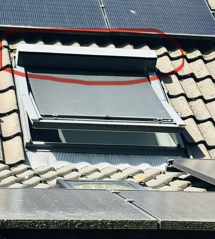

Bovenaan het Velux GGU 06 dakraam zit aan de buitenkant een soort van cassette op het kozijn. Weet iemand wat dit is, rood omcirkeld in de foto? Het is niet een cassette voor de buitenzonwering die je ziet, deze zit aan de binnenkant. Mijn buren met dezelfde soort ramen hebben hier een platte plaat zitten?

Ik vermoed een suskast voor geluid door de ventilatieopening.

Dank Jan! Ik moest even opzoeken wat een suskast was. Maar ik denk dat je gelijk hebt. Verklaard ook waarom ik de buitenzonwering niet helemaal kan oprollen. Thx!
