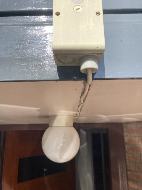

Hoi allemaal,
Ik wil de verlichting bij onze voordeur aanpakken. Op dit moment hangt er een ouderwetse buitenlamp aan het plafond van de entree. Deze geeft bovendien vrij weinig licht. Ik zou dit graag vervangen door een aantal moderne inbouwspots in de witte plafondplaten.
Zie de foto’s hieronder.
Het plafond bestaat uit witte platen en boven de platen is het volgens mij volledig hol, dus er is ruimte om kabels weg te werken. De bestaande buitenlamp wordt gevoed via een bestaande lasdoos die op de foto’s te zien is.
Mijn idee is om bijvoorbeeld 4 zwarte, ronde LED-inbouwspots te plaatsen, bij voorkeur IP65 en 230 V, zodat ze geschikt zijn voor deze buitenlocatie. Bijvoorbeeld 3000 K en ongeveer 400–600 lumen per spot.
Ik heb daarbij een aantal vragen:
  1. Is inbouwverlichting in dit plafond volgens jullie een goede oplossing?
  2. Kan ik de bestaande lasdoos gebruiken als voedingspunt en vanaf daar met één kabel naar de spots gaan?
  3. Is het verstandig om de spots onderling door te lussen, of zouden jullie een andere manier van bekabelen adviseren?
  4. Welk type kabel zouden jullie hiervoor gebruiken? Een spotkabel?
  5. Welk type inbouwspot zouden jullie aanraden? Ik denk zelf aan IP65, 230 V, LED, zwart, rond en ongeveer 90 mm, maar sta open voor betere suggesties.
  6. Waar moet ik bij het zagen van de gaten en de vrije ruimte boven de spots rekening mee houden?
  7. Is er nog iets aan de bestaande elektrische installatie op de foto’s waar ik extra op moet letten?
Ik wil het liefst zelf uitvoeren, maar wel op een nette en veilige manier. Ik hoor daarom graag vooral van mensen die ervaring hebben met dit soort buitenplafonds/inbouwspots.
De foto’s geven de huidige situatie weer.
Alvast bedankt voor het meedenken.Afbeeldingslocatie: https://tweakers.net/i/L7OuP-C1CVhNHJzt8mBoAJn___s=/x800/filters:strip_icc():strip_exif()/f/image/mX20592g0gWzNTnbeVNmvSK6.jpg?f=fotoalbum_large

Kabeldoos, aftakdoos, ... zijn synoniemen. Zo'n grijze plastic bak.
Een wago, lasklem, kroonsteen, ... mag je niet los laten liggen (ook niet boven een vals plafond). Ook wil je je draden met trekontlasting zodat als je trekt aan de draden de trekkracht niet op de wago komt. Dus als je de doorlus niet op de lampjes kan doen, gebruik dan een smal lasdoosje wat door het gat aan de spot kan (dan kan je er achteraf nog gemakkelijk aan).

- 4 spots lijkt me wel heel veel bij een voordeurportaal(tje?) ik zou er gewoon 1 of max 2 doen.
- Die lasdoos zit daar ook wel echt heel fraai ... is die alleen in gebruik voor de lamp, en waar komt de voeding vandaan? indien boven het plafond door kun je wellicht die voeding oppikken en de hele lasdoos laten vervallen?
- kun je niet een plafondplaat voorzichtig losmaken, dat werkt wel makkelijker; en opnieuw plamuren/schilderen na terugplaatsen is het werk ook niet. Dat maakt onderstaande stappen ook makkelijker
- voor zagen gewoon een gatenzaag gebruiken passend bij de spotmaat; maar let dan wel op dat je niet door de eventuele voeding boort als je het plafond er niet uit wil halen.
- gezien de boei zal er wel voldoende ruimte zijn boven het plafond, maar als je pech hebt zit er net een balk waar je spot wil zetten.
- als je toch meerdere spots gaat plaatsen kun je die gewoon doorlussen in zo'n keramisch kroonsteentje met hittebestendige kabel. buis boven spotgat onderbreken en dan los naar beneden met wat overlengte om makkelijk te kunnen werken/aansluiten
- ik zou sowieso een 230V led spot pakken.

Let op dat die lasdoos aan de voorkant mogelijk een lichtsensor bevat om de lamp aan/uit te schakelen, daar heb je ook esthetisch mooiere oplossingen voor tegenwoordig. Als je gaten zaagt voor inbouw spots, kun je de 230v kabel ook sneller door het afdakje doorvoeren maar hou rekening met ragels die doorvoer kunnen belemmeren.

Bedankt! Ik ga toch eens kijken of 2 inderdaad niet voldoende is. Dus ik kan gewoon een spotkabel aansluiten op de lasdoos, deze doorvoeren en aansluiten op de spots. Zou je geen wagu lasklemmen adviseren voor het doorlussen?
  • naftebakje
  • Laatst online: 27-11 15:10
Het lijkt er op dat je doel is om het mooi te maken, dan zou ik er een nieuwe plafondplaat in stoppen, kan je meteen goed kijken hoe de spotjes best geplaatst worden.
Ik heb voor thuis één spotje in een losse plank gestopt en aan een verlengkabel gehangen, dan kan je 's avonds snel kijken welk effect het heeft op verschillende plaatsen, erg fijn voor je 'echt' er aan begint. Minstens twee spotjes is wel nuttig, dan heb je minder schaduw.
Is het de bedoeling om bezoek te verblinden? Met 4 spotjes heb je véél licht, ik zou overwegen om dimbare spotjes te plaatsen (dan kan je 'overdrijven' en zakken naar wat er goed uit ziet).
Iets als Wiz/Philips hue bijvoorbeeld, dan kan je ook gemakkelijk een tijdsschema instellen. Zo'n lampen geef je continue voeding en stuur je aan (met gsm, tijdschema, domotica). Je zou er een bewegingsmelder aan kunnen toevoegen (tussen zonsondergang en bedtijd minimale stand, bij beweging naar 35% dimmen bijvoorbeeld). Je kan ook een centrale (al dan niet slimme) dimmer gebruiken.
En voor die toepassing is IP44 voldoende. IP65 moet zo goed als luchtdicht, dat is niet goed voor koeling en nergens voor nodig (als dat plafond onder water staat heb je een groter probleem dan je lampjes). GU10 spotjes die je netjes doorlust op 230V is perfect (liefst geen kroonsteentje met schroefjes, wago is zeer betrouwbaar en eenvoudig, maar je moet natuurlijk zien wat je lampen hebben qua aansluiting; en de wago's moeten in een lastdoos of in de lampbehuizing).

Dank voor de waardevolle aanvullingen. Ik heb al Hue GU10 spotjes in de woonkamer, niet aan gedacht om ze ook hier voor te gebruiken. Ga ik doen!
wel een vraag over de lasklemmen, ze moeten in een lasdoos zitten. Hoe bedoel je dit exact? Bedankt alvast!

Ik zie maar 1 foto die redelijk close up is. Een foto met wat meer overzicht van de gehele situatie zal wel helpen.
Ga er niet zomaar vanuit dat je overal maar een gat kunt boren voor je spots. Je hebt een hoeveelheid ruimte nodig boven de spot. Hue is eigenlijk wel het mooiste. Dan hoef je enkel een inbouwspot GU10 te kopen en kun je daarna helemaal los met tijdschema's, kleurtjes en bewegings sensoren.
Dat lasdoosje verdiend ook niet de schoonheidsprijs. Zou dat wel veranderern. Doorlussen van spot naar spot is geen probleem. Led verbruikt amper stroom dus een 1mm draadje is eigenlijk al voldoende, is ook een stuk handelbaarder en buigzamer.
Het gat van de oude lamp wil je vast dichtmaken als je het echt netjes wilt doen. Dus dat wordt ook plamuren en schilderen.

@Hansworst12 Het lasdoosje op de voorgrond is vrijwel zeker een schemerschakelaar en zo te zien door de vorige bewoners aangelegd. Geen elektricien die het zo zou uitvoeren. Dat betekent dat onder de bestaande plafondlamp waarschijnlijk óf een lasdoos óf een 5/8 elektrapijp zit.
Voorspellende gave! Het lasdoosje op de voorkant is een schemerschakel oid inderdaad. Die het overigens niet meer doet. Deze ga ik weghalen. Onder lamp bevond zich dus de lasdoos. Wat ik wil gaan doen is 2/3 inbouwspots met Philips Hue plaatsen. Meteen een tijdschema en evt zelfs bewegings geactiveerd.
Maar praktisch, wat kan ik met het gat van de lasdoos doen, dat is een te groot gat voor een inbouwspot. Hoe op te lossen? En die lasdoos zit daar uiteraard.
andere vraag, kan ik met wago klemmen een xmvk kabel aansluiten en doorlussen op de andere spots?Afbeeldingslocatie: https://tweakers.net/i/Wkn8l1rubCb6fozUNw7dViWoweo=/x800/filters:strip_icc():strip_exif()/f/image/hUljqGluodR4Z69tEuPKTDoh.jpg?f=fotoalbum_large

Er zijn ook lampen met bewegingssensor ingebouwd, ben je in een keer klaar. Alles verwijderen en ophangen. Dan heb je geen spotjes maar het is maar een buitenlamp.

Naast die doos eens voelen met schroevendraaiee hoeveel diepte je hebt, en spotjes zoeken die passen. Ik zou een nieuwe plaat hangen, maar het ziet er niet uit dat je nog veel diepte kan winnen.

En de lasdoos wat hoger hangen eventueel. Alleen heb ik dan een vrij groot vierkant gat waar de spotjes te klein voor zijn om het te verbergen?
