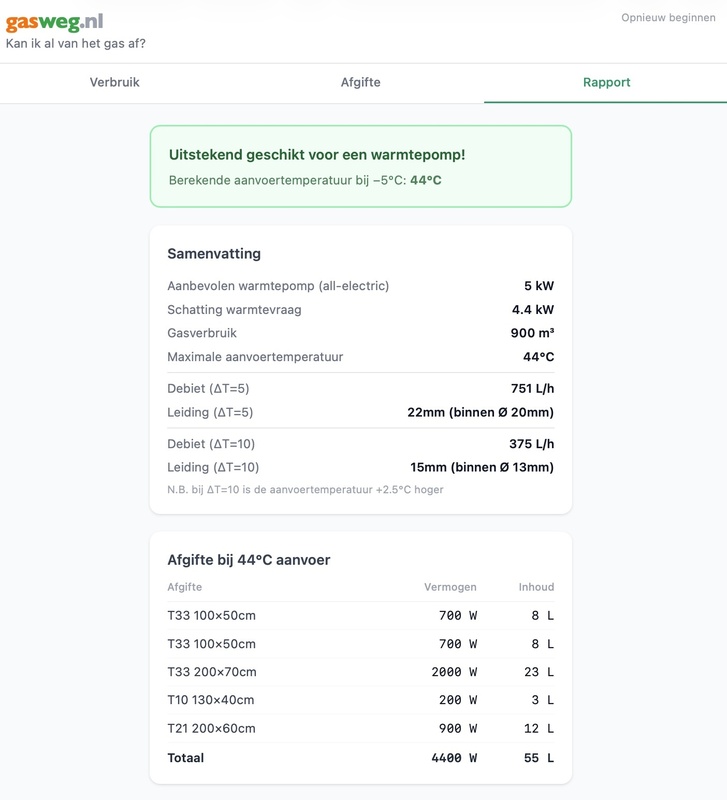

Met de drie T33 radiatoren die je zou installeren kom ik uit op aanvoertemperatuur 49˚C op een koude dag zonder boosters, met een boel boosters zou het net kunnen.
Je kan zelf een beetje aanklooien op gasweg.nl met combinaties opties

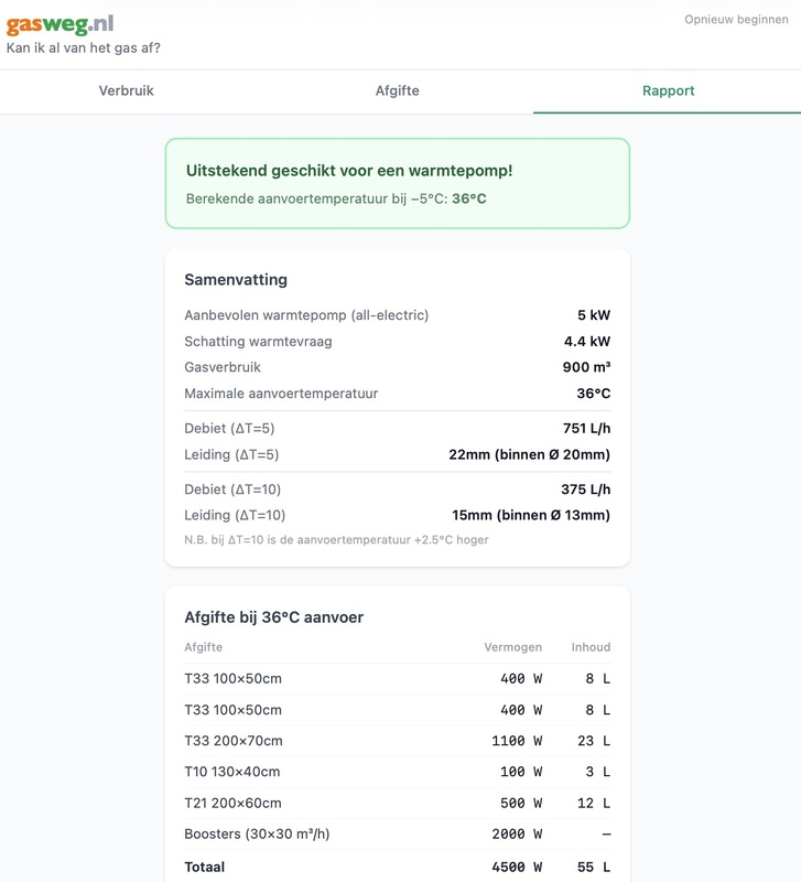

Ik heb met 30 boosters laten rekenen, dat is wel veel maar daarmee ben je echt op een perfecte temperatuur zelfs als het heel koud is.

Afhankelijk van hoe belangrijk je efficiëntie vind zou je er ook aan kunnen denken om het eerst zonder boosters te proberen, of alleen boosters te installeren op de plek waar je het minst last van ze hebt.
gasweg.nl
  • Sensai
  • Laatst online: 28-11 21:49
asdfvdsa schreef op woensdag 26 augustus 2026 @ 10:49:Afhankelijk van hoe belangrijk je efficiëntie vind zou je er ook aan kunnen denken om het eerst zonder boosters te proberen, of alleen boosters te installeren op de plek waar je het minst last van ze hebt.
Mijn partner hoort werkelijk alles, dus eerst ff zonder boosters!

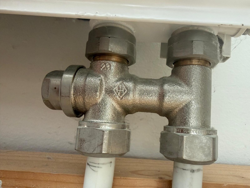

Een heimeier regutec is puur een afsluiter. Vol open of vol dicht
Een heimeier e-clipse (Er zijn andere merken) is drukonafhankelijk... Uitrekenen en instellen op # l/u
"normale" drukafhankelijke ventielen vragen rekenwerk... debiet is afhankelijk van de druk ...
  • Sensai
Op de T21 van 60x200 in de ene slaapkamer zit deze aansluiting:
Afbeeldingslocatie: https://tweakers.net/i/Lq98lmHuuFThXIFVbMupT-C_XlA=/800x/filters:strip_icc():strip_exif()/f/image/BfQ7cVR2O8AO6q38e7ZKiTue.jpg?f=fotoalbum_large Ik neem dat ik hiermee de radiator kan regelen?
Op de radiator in de andere slaapkamer zit geen ventiel , ik zou natuurlijk de gewone radiatorknop kunnen gebruiken om deze radiator af te stellen, maar een aparte instelventiel zou mooier zijn en kan gelijk geplaatst worden als er toch nieuwe radiatoren geplaatst worden.

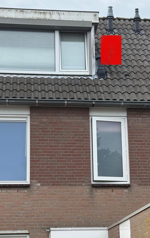

Wij hebben in onze tussenwoning beukmaat 5 meter een Remeha quinta 28c CV ketel op zolder, deze zorgt ook voor warm water. Er gaat een leiding naar de vookant en een naar de achterkant, behalve het voorbereiden van de radiatoren moeten we uiteraard ook nadenken waar we ooit de warmtepomp gaan plaatsen en natuurlijk wat voor warmtepomp. Het zou kunnen op het dakkapel , voordeel is dat het erg dichtbij de plek is waar nu de cv ketel hangt, nadeel zou geluidsoverlast zijn maar de zolder is alleen incidenteel in gebruik als logeerkamer. Een andere mogelijkheid zou zijn om hem op te hangen aan de gevel tussen het badkamerraam en het slaapkamerraam. Dit is ook dichtbij de plek waar nu de cv hangt maar minder resonantie?Afbeeldingslocatie: https://tweakers.net/i/ja04vE9sd1u95-QtVMLLW_86Krc=/x800/filters:strip_icc():strip_exif()/f/image/Ro7oJkW3jYAwkJJIxYwXgz7p.jpg?f=fotoalbum_large
Het rode vlak is waar de cv nu ongeveer is.
In onze wijk zijn en nog nauwelijks warmtepompen aanwezig, of ze moeten goed verstopt zijn....

Ik heb vanwege beukmaat 4.80 nogal veel onderzocht wat kan en niet kan met betrekking tot geluid…
Vaillant plus 55/8.1, Bosch compress 5800i 4OR of 5OR zijn de enige die kunnen, en moeten vrijwel centraal opgesteld staan om aan geluid op beide perceel grenzen te voldoen.
Die zijn machines die naar alle waarschijnlijkheid te zwaar zijn voor de dakkapel.
Tussen de ramen is zeer waarschijnlijk te dicht bij raam buren (uitgaande van gespiegelde bouw) danwel erfgrens.
Er zijn geen lichte splits die laag genoeg in geluid zitten… dus dakkapel moet je denk ik echt vergeten. De reden dat Vaillant plus zo stuk is is mede het enorme gewicht van de behuizing en onderdelen rond compressor. (Ben vorige week bij Vaillant geweest met groep van GoT
[ Voor 23% gewijzigd door Ronald op 27-08-2026 11:13 ]
  • Sensai
Dan is het duidelijk waarom er in onze wijk zo weinig warmtepompen geinstalleerd zijn.
Zo kunnen we niet van het gas af....

Met alle gevolgen van dien. Ik heb de mijne net verplaatst van zijkant naar achterkanthuis... enorm blij mee want nu geen buikpijn meer als de buurman thuiskomt, want ik weet dat hij er last van heeft maar hij wacht steeds 3 weken met klagen...
Hoor 'm nu binnen ook niet meer. Maar als je dan ziet dat er in de straat nog 3 zijn die hem zo opgesteld hebben... en dan achteraf hoor je toch dat de buren klagen...

De Vaillant Arotherm plus 35/8.1 is max 52,7 dB de 55/8.1 is max 55,6 dB . Dat zou net wat meer mogelijkheden kunnen geven.
Ook zouden we de warmtepomp naast de voordeur kunnen plaatsen, dan staat er aan de ene kant een schuurtje voor en aan de andere kant staat ie wat minder dichtbij de buren.
We zijn maar met z'n 2en, en zouden een aparte warmtepomp boiler op zolder kunnen installeren.
En voorlopig zijn we alleen nog maar het huis aan het voorbereiden voor een warmtepomp, als we door betere warmteafgifte (T33 radiatoren misschien vloerverwarming) en nog wat betere isolatie de aanvoertemperatuur van onze cv naar 50 graden of nog lager kunnen instellen zonder het comfort minder te maken hebben we al een hoop gewonnen!

Ik ben bezig geweest met het rekenblad en zowel de Vaillant 55 (55,6 +1 marge) en de Bosch 5OR (53+3 marge) voldoen op geen enkele plek aan de straatkant van ons huis. Enige mogelijkheid zou zijn helemaal achterin de tuin maar dan worden de leidingen erg lang en een te grote uitdaging. Hoeveel efficiency verlies je bij een afstand van 20 meter bij deze 2 warmtepompen?
De Bosch 4OR is de enige warmtepomp die zowel 50 cm van de voordeur (volgens de installatiehandleiding moet er 1meter afstand gehouden worden tot de voordeur |:( ) geplaatst kan worden als op 3 meter hoogte boven de voordeur, er zit wel een afdakje boven de voordeur maar dat is hoogstwaarschijnlijk niet draagkrachtig genoeg voor een warmtepomp. Misschien eerst echt serieus verder gaan met isoleren en dan volgend jaar gaan voor de Bosch 4OR, evt met een warmtepompboiler, geen idee heveel geluid die maakt?
Ik vraag me overigens af waar marge 1 voor Vaillant en marge 3 voor Bosch vandaan komt...de Bosch 5OR zou ook ok zijn bij een marge van 1 !

We hebben besloten dat we eerst vloerverwarming gaan aanleggen, en nog wat meer gaan isoleren om zo daarna een stillere warmtepomp te kunnen nemen.
En dan moet de vloerverwarming eerst met onze CV ketel gebruikt gaan worden, waarop moeten we dan letten om soepel te kunnen overschakelen naar een warmtepomp over een ,twee of 3 jaar?
Leidingen naar de verdeler verdikken , de laatste 8 m zijn 15 mm buitendiameter, daarvoor is het 22 mm buitendiameter?
We neigen naar droogbouw maar frezen zou ook kunnen... lekker dikke leidingen lekker dicht bij elkaar?
We willen graag een mooie houten vloer, ons laminaat ziet er niet meer uit.
We willen ook graag de toekomstige warmtepomp ophangen aan de gevel , zo blijft de parkeerplek groot genoeg voor onze Kia PV5 , bijkomend voordeel: warmtepomp dichterbij de toekomstige boiler voor SWW en minder lange leidingen buiten het huis dus minder verliezen.

  • _JGC_
  • Laatst online: 12:03
Zorg voor 22mm staal naar je verdeler, vervolgens gewoon pomploze verdeler plaatsen. Ketel stel je in de menus in op laagste vermogen, dan doet die zo'n 6KW. Temperatuur van de ketel op 35 graden zetten.
Vervolgens zorgen dat de pomp hard genoeg werkt en dan loopt het wel los.
Verder zorgen voor zoveel mogelijk afgifte capaciteit, dus ook radiatoren mee laten stoken.
En als je de ketel niet vertrouwt gooi je er een temperatuur beveiliging op bij de verdeler, die kan er weer af als de warmtepomp wordt geplaatst.
