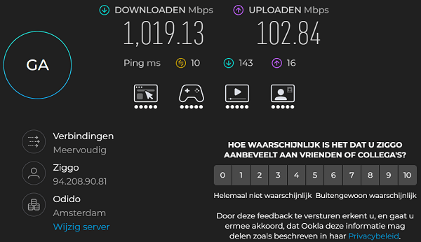

Bij een speedtest krijg ik op dit moment zo'n 970 mbit/s binnen op mijn pc. De huidige maximale snelheid wordt dus bijna in zijn geheel behaald. Het kan zijn dat mijn werklaptop en telefoon wat van de laatste 30 mbit/s afsnoept.

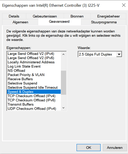

Ik heb nog even naar meer info gezocht en ik kon daardoor onderstaande waarde naar '2.5 Gbps Full Duplex' zetten. Nu zie ik een linkspeed van 2.5 Gbps staan. Ook valt me op dat een speedtest nu een waarde aantikt van boven de 1 Gbps (zie screenshots). Het lijkt me dat een verbinding van 2 Gbps dan wel moet lukken. :)
Afbeeldingslocatie: https://tweakers.net/i/4XCLLMUsbIaYk9cTdpQ-kWHFhiU=/fit-in/4000x4000/filters:no_upscale():strip_exif()/f/image/UeS1vYk5z7P7MRq1pzNPT6AV.png?f=user_large
Afbeeldingslocatie: https://tweakers.net/i/sytbB7EsjdnIpSq-2pkDqx6tnJE=/fit-in/4000x4000/filters:no_upscale():strip_exif()/f/image/qtlnfEwu2SUUkrSxJbPkuTtL.png?f=user_large

Dat zou op Autonegotiate ook moeten kunnen. Fixed networking speed is niet meer nodig tegenwoordig.

Ik heb het aangepast naar 'Autonegotiate' en dan pakt die inderdaad ook de 2.5 Gbp/s verbinding.
