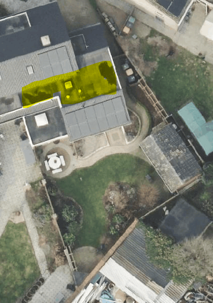

Geel gemarkeerd is ruimte voor extra panelen
Afbeeldingslocatie: https://tweakers.net/i/L54EDlY9ley_7wSI69NvulDON1A=/fit-in/4000x4000/filters:no_upscale():strip_exif()/f/image/FtoL4aJCu9MEb0od4TZKdBmV.png?f=user_large
Afbeeldingslocatie: https://tweakers.net/i/MNnN19JmfpFYzuua4Q1jOKuHfQI=/fit-in/4000x4000/filters:no_upscale():strip_exif()/f/image/9mkwYsu3J4aPGyqn7YLhinWt.png?f=user_large
Beschikbare (dak)ruimte
Plat dak op +/- zuiden
Schaduw
nope

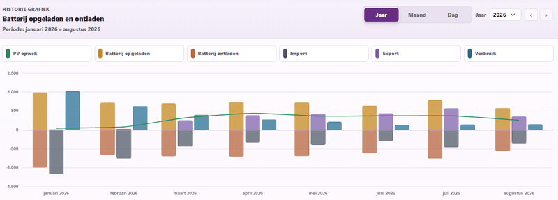

Jaarverbruik
Geschat 9000 kWh zonder EV
We wonen er nog geen jaar dus niet een compleet beeld. Omdat de verbruikers niet apart gemonitord worden moet ik een schatting doen wat het verbruik is.

Ach naja... als ca 3,5-4MWh per jaar er voor zorgt dat je 2-3 MWh minder hoeft te importeren kan het best nog wel te doen zijn, maar dan zou ik ze absoluut zelf een keer leggen op een middag.
@Schuurman92 hoe vaak had je overschot afgelopen mei/juni?
Ter vergelijk, een stuk minder import in de zonmaanden:
Afbeeldingslocatie: https://tweakers.net/i/AMgfCru3DdwQe97tbNDPn685C2A=/800x/filters:strip_exif()/f/image/rJau4Rk2yTI2tAXwx67aTMsw.png?f=fotoalbum_large
Maar dat houdt niet automatisch in dat je 'dus' meer rendement maakt.

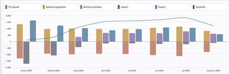

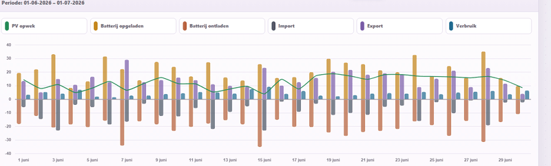

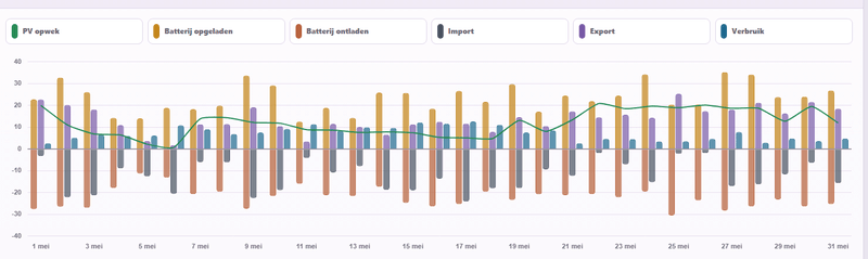

paQ schreef op maandag 24 augustus 2026 @ 15:43:
Zie onderstaand. Zoals ik het begrijp, als het groene lijntje hoger is dan het blauwe verbruik heb ik meer opwek dan verbruik op die dag. Dit is in mei ruim meer dan de helft en in juni bijna alle dagen.

Schuurman92 schreef op maandag 24 augustus 2026 @ 15:50:
Ja, maar dat zegt nog steeds niets over het overschot.
Ik bedoel dus, accu vol, en het vloeit vanzelf terug naar het net.
Alles daar tussen is juist heel de bedoeling van de hoge accucapaciteit.
