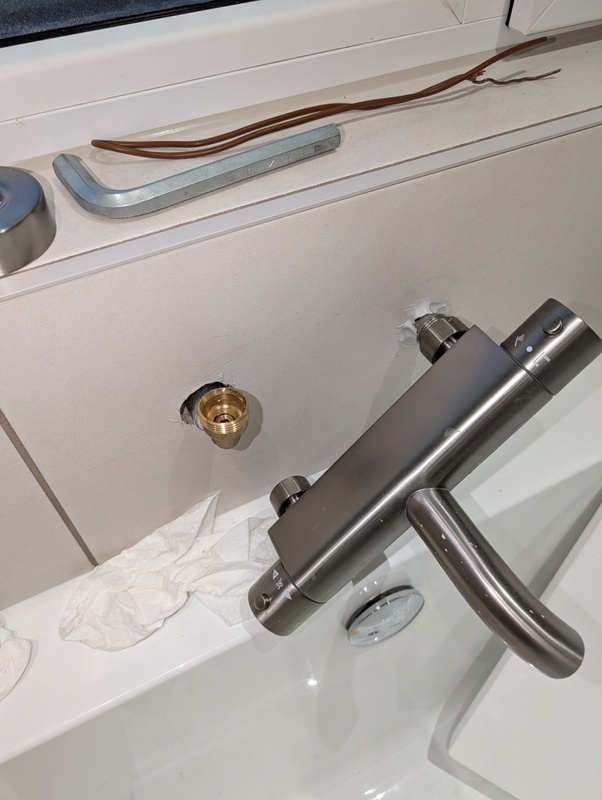

Mijn vraag

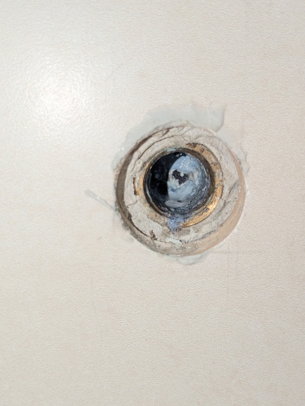

In een moeizame tegelklus waarbij we 2 partijen voor dit deel hebben gebruikt en de eerste partij hebben moeten weg sturen zit het tegelen er nu op.
Echter bij het monteren van de bad thermostaatkraan valt mij nu op dat er geen waterdruk op zit. Dus ik de S-koppelingen er weer vanaf halen en tot mijn verbazing zie ik dat er een zooi tegellijm in zit. Ondanks dat we de situatie wel "gewoon" hadden afgedopt.
De 2 tegelzetters wijzen natuurlijk naar elkaar, alles is zonder garantie en ik mag de boel repareren. Vandaar dat ik vraag om wat tips, wie weet heeft iemand dit een keer eerder gehad.
Inmiddels zitten alle tegels erin en is ook de kitter langs gekomen. Kortom: ik zou dit het liefste willen aanpakken zonder al te veel breekwerk. Wat moet dat moet maar voor mijn mentale gesteldheid kom ik eerst hier graag even langs :+
Het is belangrijk om te vermelden dat er een wat langere tijd geen druk op de leiding heeft gestaan.
Wat ik al geprobeerd heb:
Elektra draad 2,5mm en 6mm in een bochtje door de muurplaat om zo langzaam de boel "weg te scheppen". Dit lijkt te werken maar progressie gaat langzaam en ik ben bang dat het nog wat dieper is gaan zitten in de flex buis zelf. Erg lastig / zo niet onmogelijk om verder te komen.
Verder hebben we de druk erop gezet vanuit het boilervat en geven we flinke harde stoten door de kogelkraan eerst dicht te zetten, dan de druk er vanaf te halen door een andere kraan uit te zetten en daarna weer de kogelkraan snel volledig open te zetten. Daarmee hopen we "stoten" te maken van onder die tegellijm prut.
De loodgieter zegt dat tegellijm na verloop van tijd kan oplossen met water maar dat is een pittig tijdrovend proces en hangt ook volledig van de gebruikte lijm af.
Wat ik nog kan / wil proberen:
ik zat zelf te denken in de categorien "meer druk toepassen" of chemisch de boel oplossen. Die laatste zou natuurlijk de mooiste oplossing zijn. Ik lees op internet wat verhalen over o.a. https://www.onderhoudshop...aamsverandering-hmk-r163/ dit goedje.
Verder als laatste redmiddel een compressor / iets aansluiten op de muurplaat en er 8 bar op knallen. Maar goed ik ben dan ook een beetje bang dat ik het geruis /.de verstopping niet verder in het systeem schiet. Nu is het enkel mijn bad, maar het T-stuk naar de douche ligt aardig dichtbij op ~80cm.

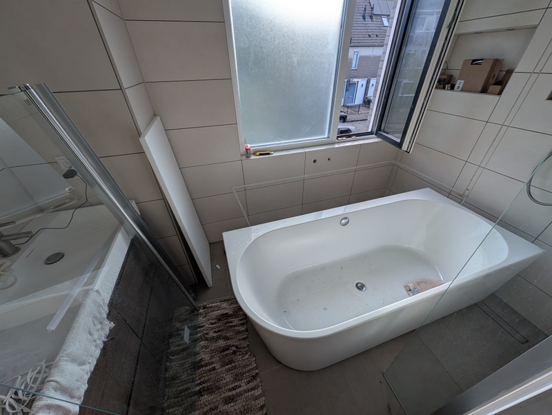

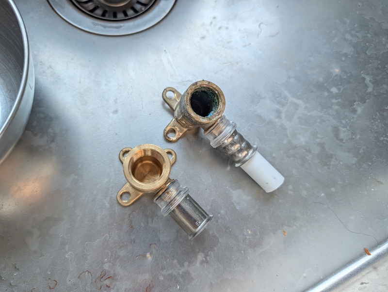

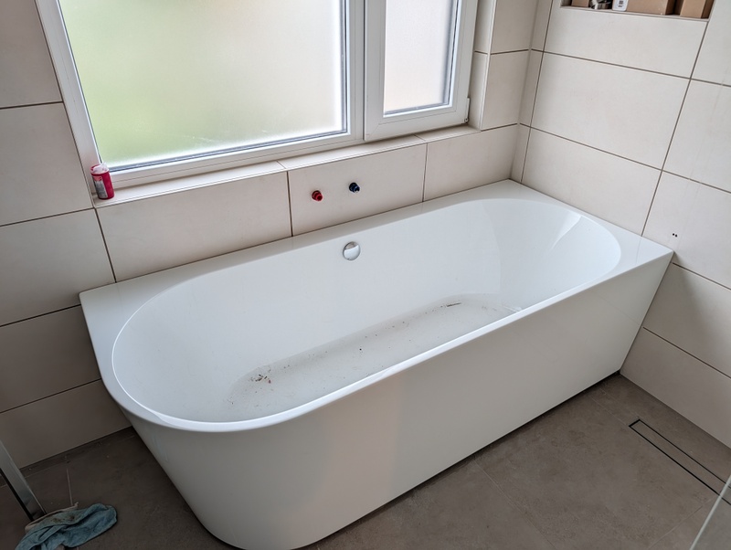

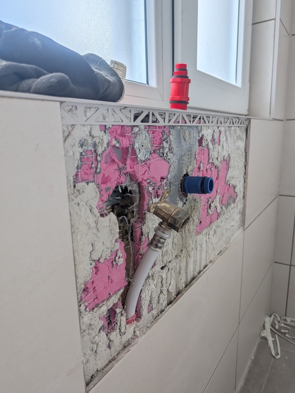

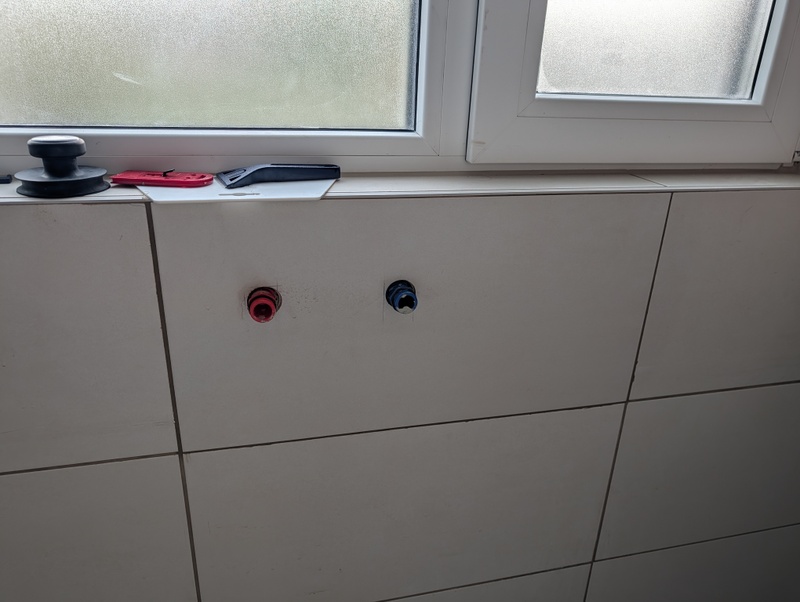

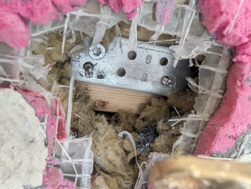

Het betreft een 1/2 muurplaat met Uponor 16mm aansluiting. Daaraan is 16mm geperst. Ongeveer 80cm naar beneden, daarna een knik naar de vloer. De oplettende kijker zal ook zie dat warm / koud verkeerd om zat. Vandaar dat het elkaar kruist in de muur. Waar het vooral om gaat is het T-stuk: de douche zit hierop vast en daar komt wel water uit. Kortom: het zit niet zo diep dat het tot het T-stuk is gekomen.
Afbeeldingslocatie: https://tweakers.net/i/s2UP4gMWP_AT96A6CNazfhHpfkc=/232x232/filters:strip_icc():strip_exif()/f/image/dKYwOhWpjrSFexrKd8ZujlXk.jpg?f=fotoalbum_tileAfbeeldingslocatie: https://tweakers.net/i/55ZqfTKQDMRSGmCSL1FeAt34ECw=/232x232/filters:strip_icc():strip_exif()/f/image/7gqcVjZXnLBvN9APtd4vufoG.jpg?f=fotoalbum_tile
Nu ziet het er uiteraard iets anders uit:
Afbeeldingslocatie: https://tweakers.net/i/1ePaLleAcOSsab5SLJ6-GTEkhps=/232x232/filters:strip_icc():strip_exif()/f/image/NGX43UXXYrQ4KGmWtdQFfLCK.jpg?f=fotoalbum_tileAfbeeldingslocatie: https://tweakers.net/i/T3977QGk0JDCKtkNbZTeLsc9rIw=/232x232/filters:strip_icc():strip_exif()/f/image/YfZ2VxlerW90UIBhCOxvePwP.jpg?f=fotoalbum_tile
[ Voor 18% gewijzigd door Yariva op 24-08-2026 10:26 ]

Als het vooral in het T stuk zit, misschien met een tapset de draad schoonmaken.
Bijvoorbeeld https://www.amazon.nl/koolstofstaal-binnendraad-injectiekranen-loodgieterswerk-waterleidingaansluitingen/dp/B0CXSNVFXS/
En voor het hoekje schrapen met tandarts haakjes

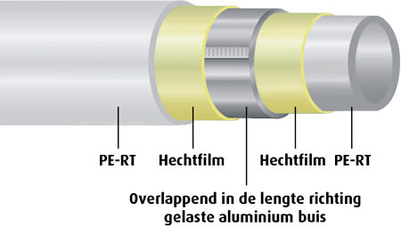

Als ik even hier kijk:
https://pvcvoordeel.nl/uponor-meerlagenbuis-systeem/
Afbeeldingslocatie: https://tweakers.net/i/YsjTeq_keuppla5WO2Rwwfk_h0s=/fit-in/4000x4000/filters:no_upscale():strip_exif()/f/image/lAEuhGjpavfduOWA2iUcFFRz.png?f=user_large
Je krijgt dus vooral te maken met een PE-RT laag. Beschadig je die met krassen dan gaan zich daar vuiltjes nestelen/bacteriën ontwikkelen, of in ieder geval vergroot gevaar. Of het een afknapper is of niet weet ik niet, maar wat je ook doet ben je erbij gebaat om mechanische schade te beperken, liefst tot nul. Bij koper ben je overigens niet veel beter af, als er pitjes zijn zal de turbulentie deze over de jaren alleenmaar erger maken, met mogelijk lekkage als gevolg. Hoe dit voor plastic werkt weet ik niet.
Een foefje dat dus zowel de messing als PE-RT laag zelf niet aantast, maar wel het cement is nodig. Gewoon van boven af ingieten (en vol gieten) terwijl het systeem niet onder druk staat en dagen zijn gang laten gaan is denk ik dan de enige oplossing zonder hak-breek-reparatie werk. Welk foefje weet ik zo niet, maar eigenlijk is dit een geval open breken en fatsoenlijk maken, hoe klote dat ook klinkt en/of is (wat het zeker is).
Eventueel ergens onder inderdaad loskoppelen en met een hogedrukmachine schoonspoelen.. niet boven de specificaties van de beugel en leiding gaan dan. Kans dat de samengeperste koppeling gaat lekken is wel groot (= hak, breek en reparatiewerk).

Yariva schreef op maandag 24 augustus 2026 @ 10:12:
Goed punt.
[Afbeelding][Afbeelding]

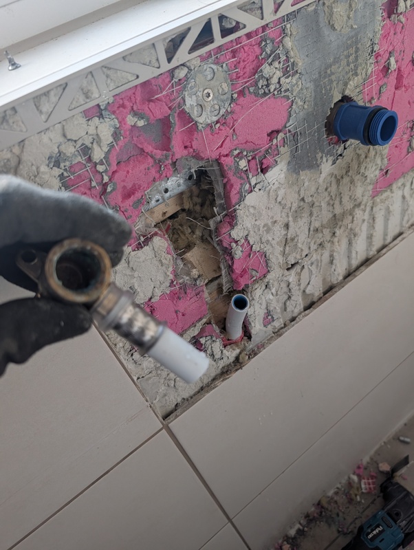

Lastige, eerlijke antwoord: Het is een rommeltje. Dat kruisen in de wand is 1 maar de leidingen in de vloer lopen ook naast elkaar (warm + koud). Risico daar op legionella zeker omdat het ook via de douche gaat wat langdurig verwarming kan betekenen.
Het ligt allemaal zonder mantels in de dekvloer (kan maar niet ideaal). Geen beugels in de wanden, kan geluidsoverlast opleveren. Ook voor eventuele buren. Door uitzetting kan het scrapen tegen het hout bij warm water met name.
Waarom zit de afvoer douche apart van de afvoer van het bad? Zit er een douche WTW in? Zit de afvoer van de douche door naar boven om beluchting te geven? Vraag me ook af of die drain voldoende afschot heeft. Dat is nu best een lengte geworden.
Linksboven met die rode dop op het brede riool: Is dit standleiding doorgezet naar boven? Of is het gestopt met die dop?
Ook die constructie onder het kozijn ziet er apart uit, niet goed zichtbaar. Soort combinatie van metselwerk met houtskelet en isolatie. Maar of dat correct uitgevoerd is qua dampscherm e.d. vraag is me af op basis van de rest. Maar goed dat is niet zichtbaar. Stelkozijn/balk er onder lijkt ook niet behandeld.
Gezien het stelkozijn meestal in de spouw zit wordt dit normaal gegrond of met een geschikte houtsoort uitgevoerd.
Het oogt ook niet als een Uponor muurplaat dus of het dat is weet ik niet zeker:
https://www.elektramat.nl/uponor-dubbele-muurplaat-op-beugel-gemini-150mm-binnendraad-x-pers-1-2-x-16mm-1070664/
Kan ook een of ander huismerk zijn of dat er meerdere systemen door elkaar gebruikt zijn. Die koppeling had ook niet in de vloer gehoeven dit had prima onder het bad gekund dan was het nog ooit bereikbaar mocht er wat mee zijn.
Zitten je tegels wel goed vast? Klinkt het niet hol als je er op klopt?
Er zit veel in wat niet helemaal strak lijkt te kloppen. Uiteraard is de moeilijke vraag nu wat de juiste weg is om het wel correct te maken.

(het is geen Uponor trouwens maar Wavin Tigris)

Het zit sowieso niet in de S-koppeling. Enkel in de muurplaat en vermoedelijk voor een klein deel in de uponor leiding. Moeilijk te zeggen gezien de muurplaat ook een klein stukje naar beneden gaat om te persen. Ik gok dat ik nu zo'n 2cm diep zit en er helaas nog steeds een blokkade zit.

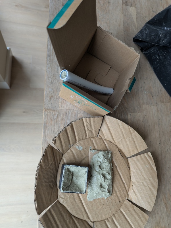

Verder: alles is klaargemaakt voor de PoC. Ik heb een stukje Uponor gepakt en die dicht gesmeerd, een blokje gevuld om wat minder precies met het zuur te spelen en een stukje karton gevuld met tegellijm en daarin 3 gaatjes gemaakt om zo nog te spelen met eventuele hoeveelheid % concentratie zuur vs. water.
Mocht het toch straks breekwerk worden kunnen we tenminste niet zeggen dat er geen moeite in is gestoken!

Hahaha goud zo'n test! Ben heel benieuwd! Kan me haast niet voorstellen dat het tegellijm daadwerkelijk oplost / zacht maakt maar de buis niet sloopt. Maar wie weet!
Als je het klaar hebt mocht je de kans hebben: Knip de buis eens over de lengte door de helft zodat we kunnen zien hoe het buismateriaal er aan toe is na je test!

  1. Als eerst heb ik op advies van dit topic citroenzuur gekocht. Minimale schade aan overige materialen en redelijk eenvoudig te verkrijgen.
  2. Daarna heb ik de tegellijm aangemaakt en ben ik een PoC gestart. Welke mengverhouding zuur / water zou het beste zijn? En heeft het niet invloed op het materiaal in de meerlagenbuis zelf? En gaat dit überhaupt wel werken?
De PoC
Afbeeldingslocatie: https://tweakers.net/i/uCvrUxwpntkBmHk98FlvR74Mn8o=/232x232/filters:strip_icc():strip_exif()/f/image/z4LmJOOx7vkMHrGlBy1aLdDU.jpg?f=fotoalbum_tileAfbeeldingslocatie: https://tweakers.net/i/uAekO6UrQGSObfHCuWuSFbvhJL4=/232x232/filters:strip_icc():strip_exif()/f/image/QjmPx21QCdlVOwC3sBtr8muC.jpg?f=fotoalbum_tileAfbeeldingslocatie: https://tweakers.net/i/QKdpO0OVCX35G1hlTZbQ4B3rZj4=/232x232/filters:strip_icc():strip_exif()/f/image/vSPMxAdz7IvlHZDfG144CQBZ.jpg?f=fotoalbum_tile
Wat zien we hier?
  1. Een klein blokje gevuld met tegellijm. Hoet doel hiervan was vrij eenvoudig: gaat dit wel werken?
  2. Een klein eilandje met daarin 3 kuilen. Hierbij was de vraag: Welk zuur percentage is het meest effectief?
  3. Een buisje uponor gevuld met tegellijm aan 1 kant. Hierbij keek ik vooral naar het buisje zelf: is er enige vorm van schade na de behandeling van citroenzuur?
Als eerst het blokje: deze gaf na een paar dagen al best wel een goed resultaat. De structuur van de lijm is daadwerkelijk veranderd en het lukte mij om de boel vrij eenvoudig weg te schrapen. Ik gok dat dit na ~48 uur al merkbaar was.
Daarna het eilandje: Ik merkte niet zo veel verschil met de verschillende zuren. Ik ben voor de veilige 20% gegaan.
Als laatste het buisje: Hierbij zag ik geen enkele vorm van beschadiging nadat een mengsel van 20% een week lang in de buis heeft gezeten.

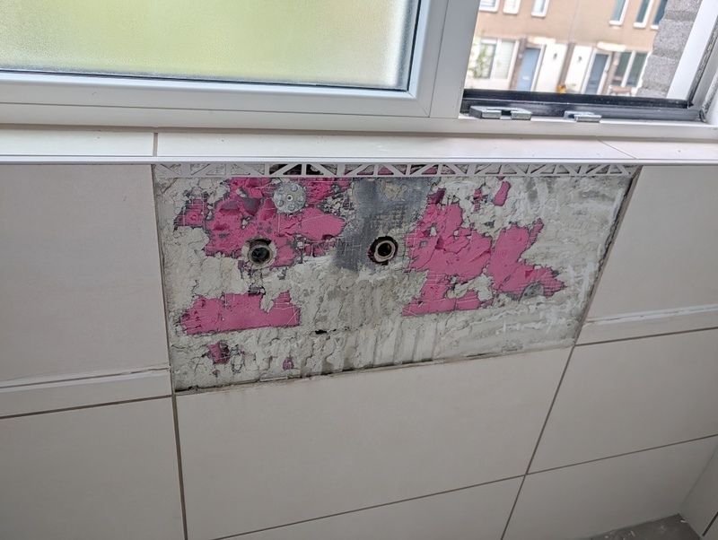

Ik wilde deze planning netjes hebben: zo kort mogelijk op elkaar de tegel slopen, leiding repareren en de tegelzetter langs laten komen. Niet geheel onbelangrijk: de tegelzetter moest ook nog een ander muurtje bij mij komen doen en het toilet beneden. Dus los van dit verhaal moest ik nog een boel werk verzetten. Dat is de reden waarom ik pas vorig weekend hiermee aan de slag ben gegaan.
Als eerst het bad verplaatsen om de gehele tegel er netjes uit te halen. Dit betekende kit weg snijden, het riool ontkoppelen en fysiek het bad verplaatsen tijdelijk de douche-hoek in. Voordeel: je hoeft het bad niet die badkamer uit te sjouwen. Nadeel: je kan aankomende dagen even niet douchen.
Afbeeldingslocatie: https://tweakers.net/i/r12dHSE4YtsZ5_iuLW5xbsOmzdI=/x800/filters:strip_icc():strip_exif()/f/image/H5oZfXE1pmqTxhw3zfosQsGl.jpg?f=fotoalbum_large
De smerige bende in de muurplaat.
Afbeeldingslocatie: https://tweakers.net/i/4sqFKdNbJMKhkbwVZI7JDRHqpFg=/800x/filters:strip_icc():strip_exif()/f/image/u6Ihe25JRYKFTZvJCRGFMiIB.jpg?f=fotoalbum_large
Bad van de muur en douchewand welke op het bad stond verwijderd.
Daarna begonnen de echte sloop werkzaamheden. Tegel eraf en proberen bij de waterleiding te komen.
Afbeeldingslocatie: https://tweakers.net/i/HxryKd7y90OSJqyfkIgDnSVyYJE=/800x/filters:strip_icc():strip_exif()/f/image/KlnildvwQCrg3Q3JOpYNUbBu.jpg?f=fotoalbum_large
Tegel "netjes" van het qboard af weten te bikken.
Afbeeldingslocatie: https://tweakers.net/i/HYvwPh3e3dDrPHRP07wQ_AJ1B7s=/x800/filters:strip_icc():strip_exif()/f/image/0SBaFMJbBL8CQVlVCkBHKT4v.jpg?f=fotoalbum_large
Eureka! Een stapje dichterbij!
Afbeeldingslocatie: https://tweakers.net/i/9ZpaWiIB1jHTDQ8grnK54zQPRGk=/800x/filters:strip_icc():strip_exif()/f/image/iB2ocnMSRz49aiaWhMQ8mo81.jpg?f=fotoalbum_large
Klein probleem: de muurplaat zat vast met bouten en moeren achter deze beugel. De beugel zat op zijn beurt weer vast met schroeven tegen het hout aan. En de beugel zelf moest er natuurlijk niet uit: de muurplaat voor het koude water zat er nog prima in. Dus met een metaalboortje de schroeven uitboren en daarna wat ruimte maken tussen de muurplaat en het hout zodat er 2 nieuwe schroeven in zouden kunnen gaan. Op deze manier kan dan een muurplaat op precies de zelfde plek terug worden geplaatst zodat ik de HoH afstand van 15 bewaak en de boel waterpas blijft.
Afbeeldingslocatie: https://tweakers.net/i/sHNJ2KGAwx5LK13c7J8xHnSxoJI=/x800/filters:strip_icc():strip_exif()/f/image/laxZ9VT1RkDiLv6hb75aKeER.jpg?f=fotoalbum_large
Daar hebben we hem, de saboteur.
Afbeeldingslocatie: https://tweakers.net/i/2h0WTG9IF5bH_HGuKsBoOlUWyMM=/800x/filters:strip_icc():strip_exif()/f/image/lzBvrKUivmoi4fEUpNQMSk6S.jpg?f=fotoalbum_large
Een muurplaat op vrijdag middag vs. zondag ochtend na het uitgaan.

En sinds vandaag: tegel er weer op en gevoegd.
Afbeeldingslocatie: https://tweakers.net/i/svfELUAqhclJ09GEu9gzgPv-EJY=/800x/filters:strip_icc():strip_exif()/f/image/mb3odFikxywdpViWvJxgKlJz.jpg?f=fotoalbum_large
Bad weer op zijn plek. Klaar om opnieuw ge-kit te worden.

Afbeeldingslocatie: https://tweakers.net/i/HbnX-uDrGPk3OwZbw1n8I8C3RkI=/232x232/filters:strip_icc():strip_exif()/f/image/tw0mwluMPYOBUx8fzsQ1g69t.jpg?f=fotoalbum_tileAfbeeldingslocatie: https://tweakers.net/i/2SrvkOOut670DSs9-nT56mmi4pI=/232x232/filters:strip_icc():strip_exif()/f/image/OuThuehVqQKFdSMQExKrM0eM.jpg?f=fotoalbum_tile
Echt een serieuze prop aan lijm. God mogen weten hoe dit is ontstaan, ik ben gelukkig blij dat het er nu uit zit.
Al met al een "dure" (in grijze haren) les op meerdere manieren. Erg blij dat dit nu achter de rug is en ik verder kan opbouwen. Ik heb geen spijt van het citroenzuur avontuur, ik kan nu wel tegen mijzelf zeggen dat ik echt alles heb geprobeerd. Dank allen voor de vele tips en proberen mee te helpen. Jullie zijn geweldig! O+
