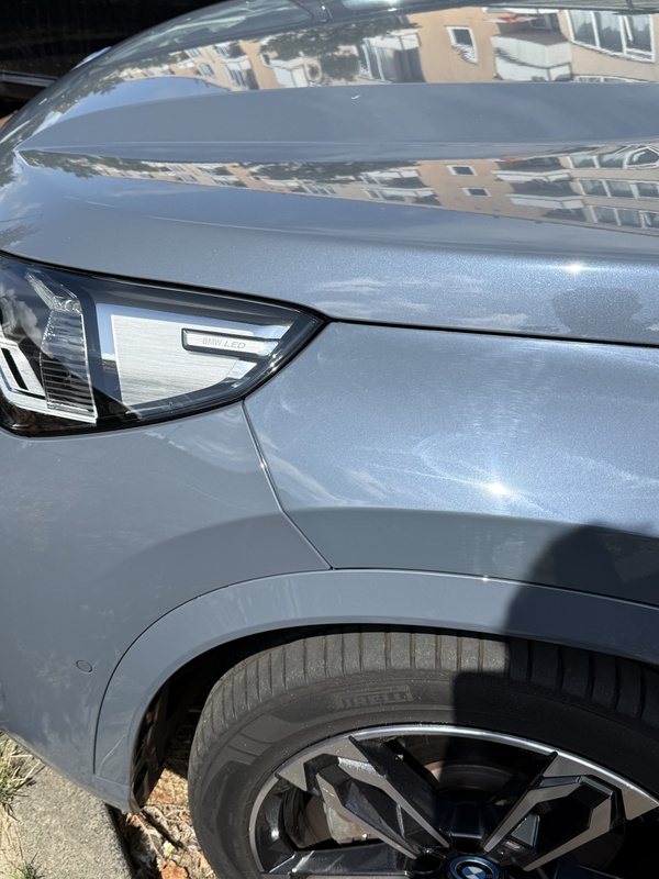

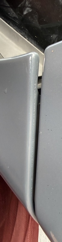

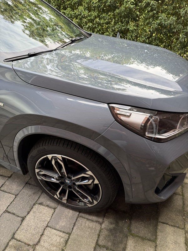

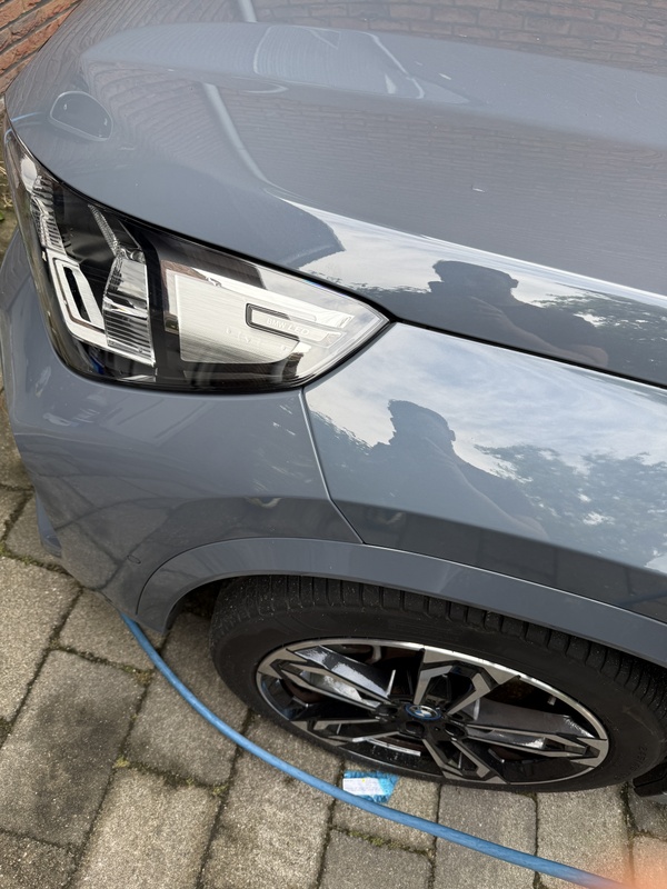

Ik heb schade gehad en deze moest gerepareerd worden.
Ik heb kleurverschil met de kant waar het zijscherm niet gespoten is samen met de bumper. Ook zie ik gewoon een afplak rand bij het zijscherm wat gespoten is. Volgens mij moet dit gewoon rondom gespoten worden, want ik ben bang dat dat gewoon loskomt na verloop van tijd.
Klein feitje: Auto had bij aflevering bij de dealer al schade onderop de bumper vanwege lossen op transportwagen, dit is toen door de dealer perfect gespoten zonder kleurverschil met de zijschermen en de zijschermen waren niet gespoten voor zover ik weet.
Zien jullie het kleurverschil ook?
Is die afplak rand normaal? Lijkt me niet
Kan ik eisen dat ze die bumper en zijscherm opnieuw spuiten zonder dat ze het blenden in het andere zijscherm. Het andere zijscherm is schadevrij en ik wil geen schadevrij onderdeel laten spuiten omdat zij hem niet in de juiste kleur kunnen spuiten. Straks ga ik daar weer kleurverschil met de deur krijgen en dan ben ik nog verder van huis.
Foto 1 is de kant waarbij wielboog, zijscherm en bumper zijn gespoten.
Foto 2 en 3 is de kant waar het zijscherm niet gespoten is.
Foto 4 is de afplak rand bij het zijscherm.
Ik ga morgen langs de schadehersteller, maar ik weet niet of ik in mijn recht sta of dat het normaal is om te eisen dat ze heel die bumper en zijscherm gewoon opnieuw doen, omdat ik niet wil dat ze hem gaan blenden naar mijn goede zijscherm.

Broddelwerk, dit mag gewoon opnieuw. Foto 2 en 3 kun je niet serieus weer naar een klant sturen, lijkt er niet op.
  • No Hands
  • Laatst online: 20:11
ja daar zou ik ook moeite mee hebben als ik het zo terug kreeg. Als je gelijk gaat eisen komt het waarschijnlijk slecht aan, vraag ze eerst zelf eens wat ze ervan vinden. Die bumper en die wielkastrand zijn kunststof en je scherm is metaal?

Grote kleurverschil tussen bumper en niet gespoten zijscherm lijkt vooral te komen omdat de bumper veel minder metallic lijkt te hebben en oogt hij hierdoor wat donkerder.
Is de wielboog aan de bestuurderskant wél gespoten? die lijkt namelijk ook kleurverschil te hebben met het zijscherm.
Kunststof en stalen delen die tegen elkaar aanzitten dezelfde kleur spuiten blijft toch altijd wat lastiger, en zelfs vanuit de fabriek zie je soms auto's waarbij het zonlicht het laat lijken dat de bumper een andere kleur is dan de carrosserie.
Ben je wel bij een erkend schadehersteller geweest, of heb je gewoon de goedkoopste in de buurt gezocht? (Zou eigenlijk niet uit moeten maken, maar je ziet vaak toch wel het verschil in kwaliteit)

Is via verzekering gegaan. Schade hersteld bij een unigarant schadehersteller.
Wielboog aan schade kant is ook gespoten. Als mede het zijscherm aan die schadekant. Zijscherm is wel van metaal en het gespoten zijscherm vertoont geen kleurverschil met de bumper

Ze konden het verschil zien, idem ook die schuurrand. Ze gaan de bumper (gedeeltelijk) bijspuiten zodat er geen kleurverschil is met het zijscherm. Heb ze wel verteld dat ik gewoon geen verschil wil zien en dat ze ook niet het onbeschadigde zijscherm moeten meespuiten.

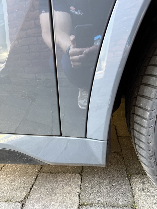

Het mee gespoten zijscherm heeft geen kleurverschil met de deur ernaast...
Foto's van het zijscherm wat mee gespoten was en de deur ernaast die niet gespoten is:
(Wielboog en dorpel lijken door lichtinval lichter... Wielboog is trouwens ook overgespoten, dorpel niet)
