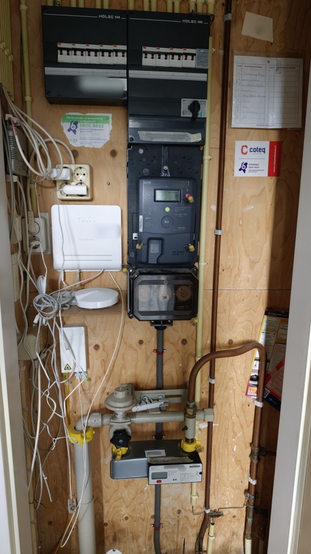

We hebben een vrijstaand huis gekocht uit 1997 waar al heel lang niks aan vernieuwd is.
Wat we gaan aanpakken (en nu nog niet aanwezig is):
- nieuwe keuken met inductie
- dubbelglas wordt HR++, ventilatieroosters gaan er ui, wordt WTW-installatie
- vloerverwarming benedenverdieping gefreesd, boven laten we radiatoren zitten (we verwarmen boven nooit).
- 2x airco (kamer en bovenverdieping, nog ws komend voorjaar)
- mbt warmtepomp: nu nog Remeha cv-ketel op termijn misschien naar warmtepomp, laten we eerst nog een jaar of misschien zelfs aantal jaren zitten (ook om te zien wat we nu gaan verbruiken met hr++, wtw en vloerverwarming).
- zonnepanelen: nog geen directe plannen, misschien op termijn (wanneerwemisschien overgaan op een warmtepomp)
- laadpaal (Peblar Business)
Mijn vraag: ik heb er geen verstand van, maar de 3-fasen meterkast is wellicht verouderd.
Wat is het advies met de meterkast te doen en wat zou er in moeten zitten gezien de uitbreidingen en toekomstbestendig maken?
Kunnen jullie mij hierin een advies geven (moet ik de meterkast vervangen?) en met welke kosten ik ongeveer rekening moet houden?
Afbeeldingslocatie: https://tweakers.net/i/R36591MpW8HenP_8pvBpbcl2Dpg=/x800/filters:strip_icc():strip_exif()/f/image/JlWkEvOdXVqI1FTJtrnqmul9.jpg?f=fotoalbum_large
Alvast bedankt voor de hulp!

Wat maakt het voor jou dat ie verouderd overkomt?
Zo te zien heeft elke groep een alamat.
De smeltzekeringen zijn van je netbeheerder.
Je hebt een krachtgroep nodig voor je inductie. Laat het aan de elektricien over hoe ie dat inbouwt?

Ik heb er geen verstand van, maar vermoed dat voor de inductieplaat/airco/laadpaal misschien aanpassingen nodig zijn. En vraag me af of dit prima kan, of het nodig is(of verstandig?) om de meterkast te vervangen of niet.
  • DukeBox
Zie niet echt nut om alles te vervangen, qua ruimte hangt van of he de nieuwe dingen 3P wilt aansluiten of 1P/kookgroep.
Ik ben zelf altijd wel fan van een alamat per groep, Je hebt nog ruimte voor extra (ze bestaan ook in 1DIN) en naast je hoofdschakelaar ook nog voor voor 2x 3P alamat (al zijn die naar verhouding wel prijzig).

Het zou kunnen dat dit nog oudere type AC aardlekbeveiliging zijn, dat is aan te bevelen om te vervangen omdat die gemakkelijk verblind kunnen worden door moderne apparatuur, met name laadpalen en pv.
De foto heeft alleen niet voldoende pixels om dit te zien.
Laat je adviseren door een installateur op locatie.
  • P5ycho
  • Laatst online: 23:40
Ik zou dit nu niet meteen compleet vervangen tenzij je grootse domoticaplannen hebt.
Wel even checken of het B16A 30mA type A alamats zijn.
Zorg dat je tijdens de verbouwing loze leidingen legt voor alles wat je nodig denkt te hebben (en meer is beter), zorg dat je afdwingt dat alles wat bijgeplaatst wordt een A-merk is (geen Chint of Emat oid), en als het even kan, die koperen leiding rechts van je kast even naar rechts leggen zodat je daar nog uit kunt breiden. Dan zit je voorlopig wel goed.

Dit is de oorspronkelijke kast, dus bijna 30 jaar oud. Toen was het mooi spul, vandaag de dag mag hij worden opgefrist. Zeker met de beoogde uitbreidingen.
Mijn advies is vervangen en voorbereiden op je plannen. Ja gaat nu aan de slag, dus goed aanpakken.
Dat betekent ook nu een warmtepomp nemen, de subsidies zijn hoog. Zonnepanelen gisteren nog op het dak, dat is altijd een goed plan. Trek goed loze leidingen als dat ergens kan, bereid kabels voor.

Dank voor alle tips! We gaan met een installateur in gesprek over de noodzakelijke uitbreidingen en afwegen of we gaan vervangen of uitbreiden.

Denk dat ruimte het probleem is niet de leeftijd van de groepenkast. Als je een 3f wp en een 3f kookplaat en 3f zonnepanelen hebt straks en wie weet wat nog meer. Dan kan je die automaten nooit meer kwijt in de huidige opstelling. Je kan echter wel de automaten opnieuw gebruiken en deze in een grotere kast plaatsen. Maar aangezien die dingen geen drol kosten zou ik dan maar gewoon alles vervangen. Paar duizend euro kost het echter al snel weet ik uit ervaring

Indien je plek te kort komt kun je de alamats ook omwisselen voor een aardlek automaat + 4 smallere automaten. Op de plek van 3 groepen kun je er dan 4 kwijt. Doe je 6 groepen achter een aardlek bespaar je nog meer ruimte, maar gaat er natuurlijk wel meer uit indien de aardlek wordt aangesproken.

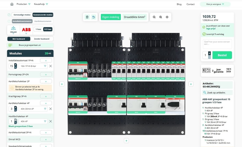

  • Gieliovd520
  • Laatst online: 22:10
Een mooie kast van ABB met de nodige groepen, voorbereid op zonnepanelen, warmtepomp, EV en airco's moet je rekenen op €2000-2500. Met een goedkoper merk logischerwijs voordeliger.
Hergebruik en renovatie van de bestaande kast of componenten is niet aan te bevelen.

Als je die 4 voudige wcd links verplaatst dan past daar nog een kastje en heb je plek voor extra automaten/alamats.

Geld uitgeven is heel makkelijk, dus als je geld over hebt, dan zou ik zeker helemaal los gaan ;)
Maar persoonlijk zou ik de kast nog gewoon even laten hangen. Pas bij de eerste grote klus die je zelf gaat uitvoeren zou ik deze kast aanpakken.
Stel nu dat je een laadpaal laat monteren, dan komt er een monteur en die schroeft er gewoon een kastje even naast met waarschijnlijk Chinese/Budget componenten. Als je dan een strakke ABB kast hebt hangen, mag je op eigen kosten alsnog dat gaan lopen fixen.
Als ik je wensenlijstje zo zie zou ik het aanpakken zodra je nr 2 of 3 van je lijstje doet (kookplaat, laadpaal, zonnepanelen & warmtepomp)
Misschien dat je in de tussentijd ook wel ergens een goede elektricien tegenkomt die het wil doen, dat is beter dan nu werkspot/internet oid moeten afspeuren. En misschien dat dan het plan ook wel is aangepast, bijvoorbeeld een thuisbatterij of sauna.
Qua kosten, begroot duizend euro, dan komt het altijd goed.

  • AUijtdehaag
Gieliovd520 schreef op maandag 24 augustus 2026 @ 10:38:
Ik weet niet waar jij ze besteld maar voor een dubbele kast ben je minder dan 1000 euro voor kwijt
https://www.sandervunderi...laars-4-p-had3434-44.html
Even uit mijn plaat gegaan, zo heb je er alles in zitten (ff snel)
De linker 3x 1-fase automaten met een bruggetje erop voor de inductiekookplaat (+ eventueel quooker erbij)
Daar nog links van kun je nogmaals 3x 1-fase automaten kwijt op dezelfde 3-fase aardlekschakelaar mocht je nog te weinig groepen hebben.
Afbeeldingslocatie: https://tweakers.net/i/udHVAxwT-W3g6Yj0KvrEpY8Wpn8=/800x/filters:strip_icc():strip_exif()/f/image/rEqAjT5dhNRHFC3SbhkqpqRD.jpg?f=fotoalbum_large
[ Voor 36% gewijzigd door AUijtdehaag op 24-08-2026 17:59 ]

  • Annuk
  • Laatst online: 22:50
AUijtdehaag schreef op maandag 24 augustus 2026 @ 17:27:
Brr niet aan beginnen met 3F aardlekschakelaars voor 1F.
Pak dan een lijstje als dit b.v.
https://www.sandervunderi...d8ca739a7c91f2779d8d88011
Met netjes een 3P+N alamat als kookgroep.
Ook nog eens paar honderd euro goedkoper.

Mijn eigen groepenkast maar eens aangepakt van de week.
Overbodig spul eruit. Lekker opruimen.

Er komen dus een aantal groepen bij in een nieuwe kast met 2x 12p links.
Ik ga er dan vanuit dat de bestaande holec automaten behouden blijven.
Extra:
1x 4p: inductie
1x 4p: laadpaal
1x 2p: zonnepanelen (of wellicht mooier op 4p 3-fase ivm scheefbelasting)
1x 2p: airco
totaal: 14p (bij 3-fase zonnepanelen)
Dan zit het "nieuwe" kastje wat links erbij gebouwd wordt al meteen vol.
12p onder + 2p linksbovenin (+8p bestaande Holec)
Wil je nog een thuisbatterij (incl eventueel een ATS) en l/w warmtepomp dan wordt dat al lastiger en moet de boel alweer verbouwd worden.
@pascal s68
Kun je nog ergens een onderverdeler plaatsen? Dat kan ook ruimte schelen in je MK
Hoe zien de aansluitingen er uit onder de motorkap? (doe dat voorzichtig openen)
Met uitbreiding op/in je bestaande groepenkast moet je veel aftakken.
