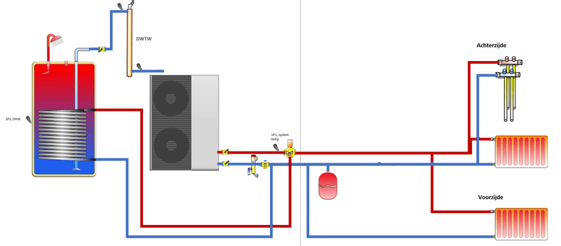

Ok, maar dan nog lijkt dit het meest op een verkeerde configuratie: het water van de boilerleiding gaat in principe niet het cv systeem weer in: de 3weg klep gaat om en dan stopt de flow in die leiding van en naar de boiler. Het water koelt af in die leiding en gaat niet het cv systeem in. Als je verder een prima werkende warmtepomp hebt, misschien wat te groot maar goed, dan zou ik gewoon even kijken of er iets gewoon niet goed zit met de 3wegklep zelf, de aansturing of anders. Je runs op boiler water zijn lekker kort, wat natuurlijk ook komt door het hoge vermogen van je warmtepomp. Op zich ook wel weer fijn en een stuk beter dan een warmtepompboiler.

Als je geld wilt besparen of de installatie efficienter wilt maken, dan moet je gewoon zorgen dat het boiler vat op de juiste manier aangesloten wordt. WP + boilervat + 3-wegklep is een hele gangbare combinatie die gewoon hoort te werken. Of is de WP op een hele vreemd plek aangekoppeld? Mogelijk gevalletje thermosifon?

@Oilman, wp op bg, boiler op zolder. Driewegklep zit 1,5 meter voor boiler. De leiding tussen wp en driewegklep is dus erg lang, ook al lijkt dat op de afbeelding niet zo te zijn.
De opstelling:
Afbeeldingslocatie: https://tweakers.net/i/3YUJG3zgO4F4ayq5KF2a4upl3WQ=/800x/filters:strip_exif()/f/image/lNsrGuaJUTXdLRKuGdmm6gy2.png?f=fotoalbum_large
@Coolmint, @Dapdodo Wat me nog bijstaat is dat de drieweg klep er ongeveer 8 seconde over deed om om te schakelen. Ik heb nog een aantal temperatuursensoren en esp8266 liggen die ik op HA kan aansluiten. Op welke plekken willen jullie die temperatuurmetingen zien? De driewegklep heeft helaas geen standmeldingen.
Je wilt op een klein beetje afstand op alle drie zijdes van de driewegklep tijdens (en na) een SWW-run meten. De vraag is dan of de CV-zijde tijdens het SWW-bedrijf of pas na het SWW-bedrijf warmer wordt. En hoe lang de warmte aanhoudt. Kortom: grafiekje met drie lijntjes maken en markeren wanneer de SWW-run was.
Welk merk en type driewegklep heb je? Acht seconden is voor sommige soorten driewegklep normaal, maar er zijn ook kleppen die binnen een a twee seconden het binnenwerk bijsturen.
Noot: mijn setup is vergelijkbaar (aanvoerleiding van ca. 10 meter, grotendeels in 40 mm tot de driewegklep). Ik zie zelf na de SWW-run wel een warmtepiekje in de monitoring van de Heatmeisters, maar niet noemenswaardig. Daarbij helpt het dat mijn retourbuffer met een driewegklep wordt afgesloten tijdens SWW. Dit betreft een Panasonic M12.
