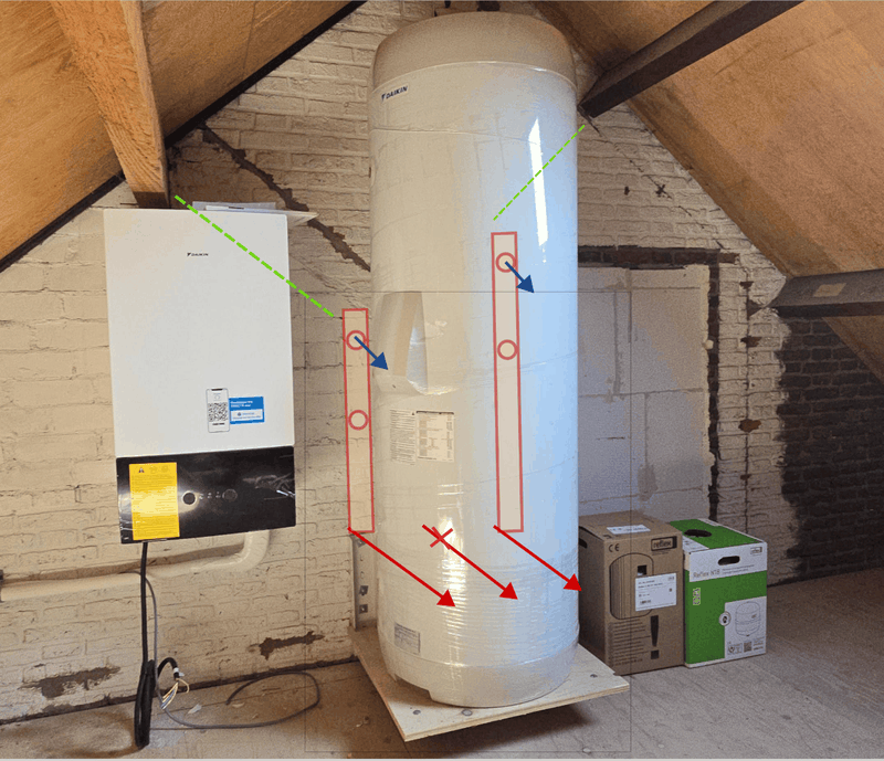

MalleHenkie schreef op zondag 23 augustus 2026 @ 14:07:
Wat ik heb gedaan voor een dergelijke situatie, is aircosteunen genomen, en die net boven de vloer aan de muur bevestigd met chemisch anker en draadeind. Heb aircosteunen gebruikt die 150kg per stuk aan kunnen, 3 stuks totaal, voor een boilervat van 300L. Hierop een plaat multiplex waar het vat op staat.Totaal gewicht gevuld komt rond de 360-380kg uit. Staat na 1,5 jaar nog prima.
[Afbeelding: opstelling]
Dit zou ik toch even laten nakijken. Ik reken hier nu al zo'n 300kg trek op de bovenste 2 ankers. En het kan wel wezen dat die ankers het kunnen hebben, de bakstenen muur moet het ook kunnen volgen. Bovendien is het op de bovenste verdieping dus er zit maar weinig eigengewicht in de muur. Dat het al 1,5 jaar goed gaat is een argument, maar als het al 1,5 jaar maar net niet verkeerd gaat, ook weer niet zo'n sterk argument.
[ Voor 7% gewijzigd door arnem_ op 23-08-2026 14:56 ]

  • arnem_
  • Laatst online: 03-10 23:28
SjaakDeBeer schreef op zondag 23 augustus 2026 @ 17:26:
Een paar jaar geleden heb ik ook een warmtepomp inclusief boiler laten plaatsen in mijn nieuwbouwwoning uit 2017. Deze kom, volgens de bouwers van het huis, niet op de vloer geplaatst worden ivm gewicht. Hij hangt nu aan de muur en staat (denk ik) op vier airco steunen van Fischer.
Je moet natuurlijk meer weten om er echt iets zinnigs over te zeggen maar in het algemeen vind ik dit, zonder berekening, geen fraai advies. Een buitenunit van een airco weegt ongeveer 60 kg en het zwaartepunt van de airco staat op circa 30cm van de wand. Dat komt wel goed. Een gevulde boiler weegt al gauw 400 kg en het zwaartepunt zit misschien op wel 50 cm van de wand. De trekkracht op de bakstenen is daarmee 400/60 x 0,50/0,30 = 11 keer groter dan bij een aircounit. Ook bij een (vaak ongewapende) betonnen woningscheidende wand, moet dit gewoon berekend worden.
Als je er dan toch voor kiest, controleer dan in ieder geval de dikte van het wand en probeer het frame groter te maken zoals hieronder op tekening is aangegeven met stevige stijlen (u-profielen). Daarmee neemt de trekkracht op de bakstenen af en kan het systeem een beetje beter evenwicht maken met de gordingen. Dit is niet zo'n eenvoudig probleem dus je moet dit aan een constructeur vragen die er een berekening van kan maken.
Afbeeldingslocatie: https://tweakers.net/i/XHnc1qfcvRjvysmPsNVI7n2YDvY=/800x/filters:strip_exif()/f/image/9w1oVtjG6sPBphqY103q9Td4.png?f=fotoalbum_large

arnem_ schreef op zondag 23 augustus 2026 @ 22:14:
Helemaal eens.
Ik vind die boiler op die multiplex plaat ook een typische Buurman&Buurman oplossing. Gewoon maar uitvoeren met de natte-vinger-methode.
Helaas zien we dat steeds vaker. Bij warmtepompen, PV, thuisbatterij, L/L, etc etc... Als de groep er niet uitklapt en/of ik zie geen scheuren in de muur zal het wel goed zijn :+

  • djluc
  • Laatst online: 14:40
Opvallend bij deze muur is natuurlijk sowieso de doorgang die dichtgemetseld lijkt te zijn zonder intanding aan de rechterzijde. Ook is het dichtgezet met andere stenen. Kan prima zijn voor de verticale lasten, daarvoor zien we te weinig.
Tevens lijkt er een schuine scheur reparatie te zijn aan de linkerzijde. Daar is in elk geval geen zichtbare constructief herstel te zien met spiraal ankers o.i.d. (want die zou je horizontaal zien.
Dit uiteraard alleen van de foto. Hoe sterk deze muur dus daadwerkelijk is om deze te belasten door er iets aan te hangen is alleen maar gissen. Het is door bovenstaande geen heel simpel rekensommetje in elk geval.
Gezien die vloer die wel verschroeft lijkt te zijn op de balklaag zou ik er ten alle tijden voor tijdelijk een balk onder leggen aan de voorzijde van je airco steunen. Enkele millimeters onder de airco steunen, vastgeschroefd aan de vloerplaten om op z'n plek te blijven.
Zodat: Mocht de bevestiging aan de bakstenen wat gaan verzakken deze maar een paar millimeter zakt. Dan zie je dat de steunen op de balk gaan leunen zonder dat heel het vat meteen naar voren klapt. Mogelijk scheelt dat je een water ballet als het mis gaat.
[ Voor 18% gewijzigd door djluc op 24-08-2026 09:50 ]
