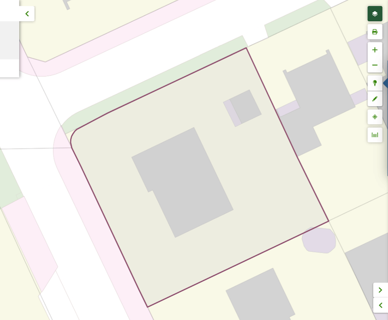

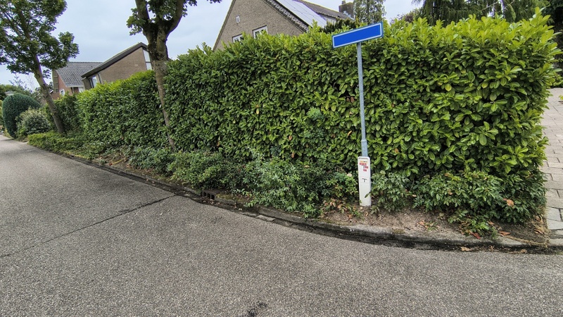

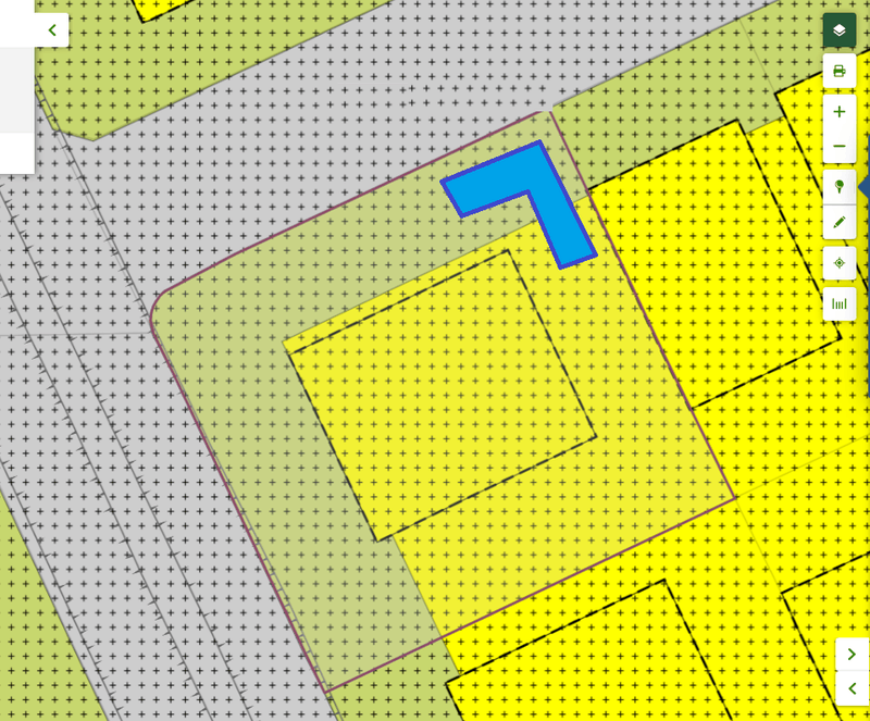

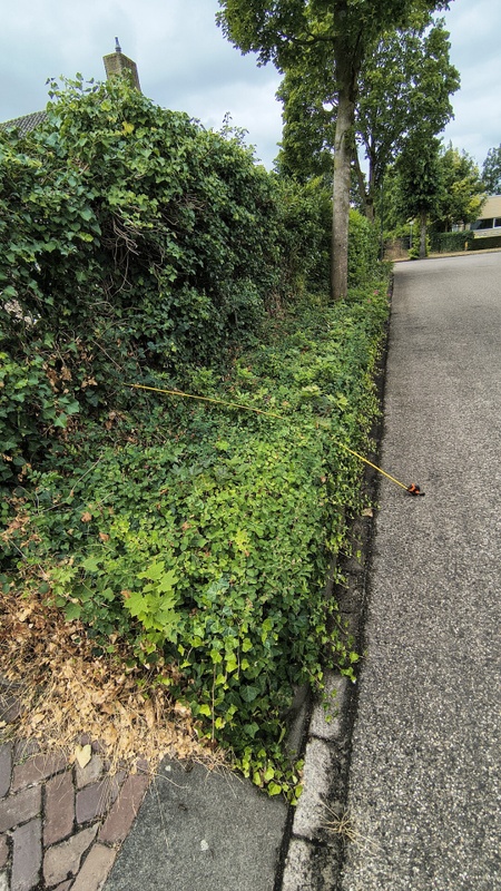

We willen graag een overkapping bouwen in onze achtertuin. Het liefst op een stuk zijerf dat nu braak ligt (zie blauwe L vorm als indicatie in de tekening hieronder), de rest van de staat al vol met begroeiing en dit gedeelte is ideaal qua zoninval s avonds.
Het gaat om een vrijstaand hoekhuis, dus de zijerf heeft bestemming tuin en daar mag niet vergunningsvrij gebouwd worden. De formele weg is dan een BOPA, die kost in onze gemeente €2250 en dan is het uiteraard maar afwachten of het akkoord wordt bevonden.Ik vind de leges ook niet in verhouding staan met de kosten van de overkapping.
Nu stuitte ik op een artikel (origineel, archive.ph) waarbij een stuk niet openbaar toegankelijke groenstrook naast de zijerf ervoor zorgde dat er toch vergunningsvrij een bouwwerk mag staan.Wij hebben naar mijn mening een soortgelijke situatie: naast onze zijerf ligt een groenstrook van zo'n 1,60 m en die is niet openbaar toegankelijk omdat deze volledig begroeid is, zie foto's hieronder.
Nu heb ik de case bij de gemeente voorgelegd maar zij houden vast aan hun standpunt na overleg met hun jurist en geven aan alleen een toetsend orgaan te zijn, niet adviserend. Ik kan een verkenningsgesprek a €450 inplannen maar ik vrees dat we dan niet veel verder komen.
Ik kwam een aantal rechtzaken tegen die meestal een indicatie lijken te geven dat wij in het gelijk staan (ECLI:NL:RBLIM:2021:436, ECLI:NL:RBDHA:2021:14503, ECLI:NL:RBMNE:2024:2757) maar soms ook tegenspreken (ECLI:NL:RBLIM:2025:4838)
Nu is de vraag: hoe verder? Aangezien ik aan de bel heb getrokken is er een grote kans dat we een controle krijgen wanneer we m op de zijerf zetten. Stel we dit toch doen en het tot een zaak komt: is de verwachting dat ik in mijn gelijk sta, of zit ik er helemaal naast? Hoe kan ik dit toch op een formele manier aanvliegen richting de gemeente om tot een akkoord te komen? Zien jullie nog alternatieven?
Zijn er juristen/adviseurs/ervaringsdeskundigen die hier iets zinnigs over kunnen zeggen?

Ik werk in het ruimtelijk ordeningswereldje en dit soort vragen komen vaak binnen bij gemeenten.
Allereerst: een bopa is een vergunningsaanvraag en die kunnen ze dus ook weigeren. Iets aanvragen betekent niet dat je m krijgt. En dan betaal je 2250 voor “ Nee”.
Ik snap dat je het gevoel hebt dat dit prima kan. De reden waarom de gemeente niet wilt, is dat de voorgevellijn van de zijstraat en dus ook de ligging van de voorgevel van de buren altijd mee telt bij hoekpercelen. Je wilt de overkapping voor de voorgevellijn van de zijburen neer zetten. En dat is het probleem indeze. Gemeenten willen daar niet voorbij gaan. Die denkbeeldige lijn is redelijk heilig.
Dan kun je zeggen: stel je niet aan er staat een grote heg in openbaar groen. maar die groenstrook kan ook zomaar worden opgeofferd voor parkeren. Dat gebeurt regelmatig en redelijke geruisloos vaak. Ik ga niet helemaal opschrijven hoe en wat en welke procedure ze daarvoor dan gebruiken. Snippergroen is een term die gebruikt wordt voor reststrookjes groen die ze verkopen aan burgers. Zolang ze je niks verkopen is het dus geen snippergroen.
Ook relevant: een gemeente heeft de lange termijn voor ogen ( als het goed is). Dus jullie overkapping en het feit dat je daar tot ‘s avonds laat kunt zitten, doet iets met de geluidsbelasting bij de buren. Alle prullaria die mensen de afgelopen jaren zijn gaan gebruiken in die overkappingen zoals kachels, heaters, tv’ s, jacuzzi maken dat de burenklachten over die overkappingen ook enorm zijn gegroeid. Jij gebruikt je overkapping mss wel redelijk basic maar als je het huis verkoopt, dan breek je dat ding niet af. Dus de volgende eigenaar gaat het op zijn manier gebruiken. Daar kunnen ze niks van vinden, want bijna alles is normaal gebruik tegenwoordig. Daar kijkt een gemeente ook naar.
De andere reden waarom gemeenten niet willen mee werken is de glijdende schaal en voor al de precedentwerking. Wat bij jou mss kan met wat creatief redeneren, kan bij de volgende niet maar die moet je het dan ook toestaan. En voor jullie allemaalroepen: dat is onzin. Je wilt de keren dat we bij de wethouder aan tafel tekst en uitleg moesten geven aan een burger, zijn niet op één hand te tellen. Daarom werk je aan zulke verzoeken niet mee, dan heb je later ook geen gedoe met andere burgers.
Als je m wel neerzet en je krijgt een aanschrijving, dan ga je het juridische traject in. De uitspraken die je aanhaalt zijn raad van state uitspraken. Die hebben degenen die ze hebben aangespannen zeker 10k gekost. Iets met kostprijs van een advocaat, leges bij de rechtbank enzovoorts. De relatie met je buren is dan ook vaak aan gort, want wie denk je dat is gaan klagen?
En niet om lullig te doen: soms is “nee” ook gewoon een antwoord. En in dit geval had je die “nee” ook van mij gekregen. Ik zie gewoon te veel bezwaren om hier een ja voor te geven. En met 20+ jaarwerkervaring weet ik welk gedoe ik over me afroep als het mis gaat. Ik klink heel zuur mss, maar ik ben de “ ik vind dat het kan, dus het kan” houding van half Nederland ook een beetje zat. “Niet alles kan overal “ om meneer Remkes in het stikstofrapport maar eens te citeren. Dat lijken we vergeten te zijn in ons overbevolkte landje.
Je kunt aan die kant ook gewoon een mooi beschut terras maken met bv een dakmoerbei erboven. Of 3 of 4 moerbeien tot een natuurlijk dak te laten vergroeien. Zit je ook lekker in het zonnetje en beschut maar dan zonder het juridisch gedoe. En mijn tip: zet er geen kachel bij, dat scheelt je buren veel ergernis met stank, geluid en lachende mensen midden in de nacht.
en als laatste ( ik was aan het typen toen jij postte)
Jouw vraag: Dus het gaat mij er vooral om: staan wij in ons recht dat dit vergunningsvrij kan, door het stuk snippergroen aan de zijkant dat in mijn ogen 'niet openbaar toegankelijk gebied' is?
Het antwoord: Een groenstrook is openbaar toegankelijk. Alleen gebiedsspecifieke zaken maken dat het dat niet is. Denk dan aan een hoog hekwerk eromheen met een afgesloten deur bv of een gemetselde muur. Een begroeiing die bestaat uit grote struiken maakt niet dat een perceeltje niet-openbaar toegankelijk is. Als ze het morgen alles rooien en graszaaien is het beter toegankelijk. Maar nu is het perceel ook al toegankelijk.

Stanvv schreef op zondag 23 augustus 2026 @ 13:20:
Toch bijzonder dat in ECLI:NL:RBLIM:2021:436 staat:
Naar het oordeel van de rechtbank is het plantsoen geen openbaar toegankelijk gebied, omdat het niet bedoeld is om te worden betreden. Op de foto’s uit het dossier is te zien dat het een stuk grond is dat helemaal is begroeid met (taxus)struikjes. Anders dan verweerder stelt, ziet de rechtbank het plantsoen niet als één geheel met de straat.
En in ECLI:NL:RBDHA:2021:14503 staat:
Zoals verweerder ter zitting gemotiveerd heeft toegelicht, ligt aan de achterzijde van de woning van verzoekers een groenstrook. Deze groenstrook is, tot aan het water, enige meters breed en er is sprake van enige begroeiing. Er loopt, anders dan aan de overzijde van het water, geen (fiets)pad en ook voor het overige zijn er geen indicaties dat deze groenstrook geschikt is voor betreding. De groenstrook is daarmee naar het oordeel van de voorzieningenrechter geen openbaar toegankelijk gebied; het gaat in plaats daarvan veeleer om een reststrook groen die niet is bedoeld om te betreden. Ter vergelijking verwijst de voorzieningenrechter naar de uitspraak van de voorzieningenrechter van de rechtbank Overijssel van 9 mei 2019, ECLI:NL:RBOVE:2019:1596, waarin in soortgelijke zin wordt overwogen. Dat de betreffende groenstrook de bestemming ‘Groen’ heeft en op grond van de planregels is bestemd voor onder andere groenvoorzieningen met de daarbij behorende fiets- en voetpaden alsmede speelvelden en speeltoestellen, maakt niet dat er wel sprake is van openbaar toegankelijk gebied. De bestemming is bepalend voor wat er mag worden gerealiseerd, maar dat wil nog niet zeggen dat de betreffende grond ook daadwerkelijk daarvoor wordt gebruik
Tot slot in ECLI:NL:RBMNE:2024:2757:
Uit de nota van toelichting bij het Bor blijkt dat met ‘toegankelijk’ wordt bedoeld dat het gebied geschikt moet zijn om te betreden. Het feitelijke gebruik en de inrichting van het perceel is in dat kader relevant en niet zozeer de bestemming van de gronden waarop het pad is gelegen.
nou dit sluit helemaal aan bij
Het is niet mijn bedoeling om de treiterende burger te spelen maar ik probeer me in te lezen, de regels te snappen en weten waar ik aan toe ben, want tot nu toe is het antwoord vooral: zoek het zelf maar uit.
Maar volgens mij zoek je nog steeds een mogelijkheid om het toch neer te zetten zonder verder met de gemeente te praten terwijl dat de meeste veilige manier is om je vraag beantwoord te krijgen. Dan kun je ook met deze teksten komen want hier op een forum win je er niets mee. Je hoeft hier niemand te overtuigen.

@Stanvv Hier onder het antwoord:
  1. adviseer je wel om het verkennisgesprek aan te gaan? In het kader Nee heb je, ja kun je misschien krijgen via een BOPA? Of is de kans op vergunning vrijwel zeker nee?
    een gesprek aan gaan kan altijd. Dat is aan jou maar verwacht geen echt antwoord. een harde ja of nee hoor je als antwoord op je vergunningsaanvraag. Je kunt je plan dan aan de bespreekbare/ omgevingstafel/ intaketafel/ verzoeken tafel ( overal heeft het beestje een andere naam) laten bespreken. Maar met die oppervlakte en op die plek op je perceel verwacht ik dus een negatief advies van je gemeente.
    dat je gemeente in de zoek het maar zelf uit modus zit snap ik. Je wilt niet weten hoeveel mensen verwachten dat ik hen gratis en tevens voor niets van advies voorzie. Om later, als ze met iets heel anders komen, te roepen: ja maar Varkentje405 zei…. Ik doe dat dus ook niet meer. Ook in een gemeentehuis is tijd geld. En nu de Rijksoverheid minder geld beschikbaar stelt en de omgevingswet een grote klucht is… ik wil best dingen uitzoeken maar daar mag iemand dan gewoon voor betalen, bij de gemeente heet dat leges betalen.
  2. Mochten we het juridische traject in gaan, dan geef je ons weinig kans op succes met het argument 'niet openbaar toegankelijk gebied'?
    ik geef jullie heel weinig kans. Echt heel weinig kans.
  3. Voor mijn beeld: hoe werkt handhaving in praktijk? Nu ik er meer op let zie ik in onze gemeente meerdere van dit soort bouwwerken staan waarvan ik zeker weet dat geen vergunningsaanvraag is geweest. Wordt dat gedoogd totdat iemand een buurtbewoner een melding doet of wordt er actief of gecontroleerd? Wellicht is men -net als wij initieel- niet op de hoogte van de regels bij een hoekwoning. Het is dan ook erg jammer dat ik op 50% van mijn perceel niks mag neerzetten. En nee, ik ga nergens een melding doen, leef en laat leven.
    Als mensen in een gesprek met mij beginnen over “ ja maar Jantje of Pietje heeft…” dan kap ik dat altijd af. Ik tip toezicht wel maar verder doe ik daar niks mee. Soms besluit toezicht te gedogen ( lees niks er mee te doen), soms wel op te treden omdat de situatie bv gevaarlijk is of ook op een andere manier voor overlast zorgt. Dat is echt de overweging van toezicht en de handhavingsjurist. Soms tip ik ze ook omdat ik zeolf dingen zie die ik bijzonder/ gevaarlijk of ronduit illegaal vind. Een handhavingsjurist zal altijd onderzoeken of iets legaliseerbaar is. En soms kan die uitkomst bij situaties die op elkaar lijken, heel erg anders zijn.
Voor zover het een troost is: ik woon ook op een hoekperceel. Met een vergelijkbare situatie tov de weg ( groenstrook). Ik weet dat de gebruiksmogelijkheden erg kunnen tegenvallen. Iets met een schutting die we wilden zetten op een vergelijkbare plek als jou overkapping en waartegen onze buren wereldoorlog 3 starten. Voor de lieve vrede ( de bedreigingen vlogen in het rond) hebben we toen voor een andere oplossing gekozen. De regels voor een schutting aan die kan zijn ook erg origineel zeg maar. Onze buurman pas afgestudeerde strafrecht jurist snapte ze niet in elk geval.
Vandaar mijn advies: maak een terras/ vlonder onder een boom of pergola. Dat kan wel, is goedkoper en vriendelijker voor je buren .
