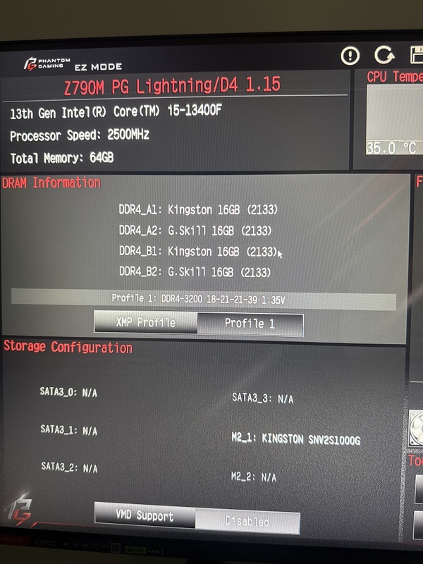

Afbeeldingslocatie: https://tweakers.net/i/6ljtKUMXhnSjNYXXBAAY48VkM24=/x800/filters:strip_icc():strip_exif()/f/image/Cm2bfGvvl3IvOj86QQwUH0LW.jpg?f=fotoalbum_large Dit is het enige wat ik van vinden in de bios met xmp er in

Zo te zien draait het maar op 2133 in plaats van de 3200 die het zou moeten kunnen.
Kan je dat niet op 3200 krijgen door een ander profiel te kiezen?
Welk type Kingston geheugen heb je erbij gestoken?

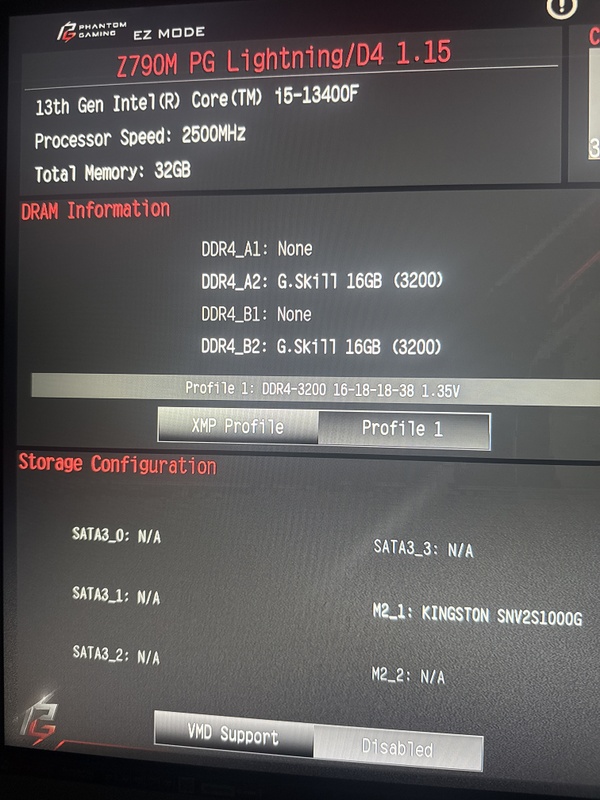

Afbeeldingslocatie: https://tweakers.net/i/cj_nx1iI1f_FIsRMhf3mip9NwFI=/x800/filters:strip_icc():strip_exif()/f/image/GX6z845FJCvbjkC6TZM2vyCG.jpg?f=fotoalbum_large Wij hebben nu de kingston eruit gehaald en nu haalt hij wel 3200

Haal je ook meer FPS nu? Misschien kan je een fotootje plaatsen van de Kingston. Dan kunnen we kijken of die ook nog sneller te krijgen zijn.

ja in het spel overwatch krijg ik meer fps nu maar hij hapert wel soms om de 30 seconden even een lag spike
